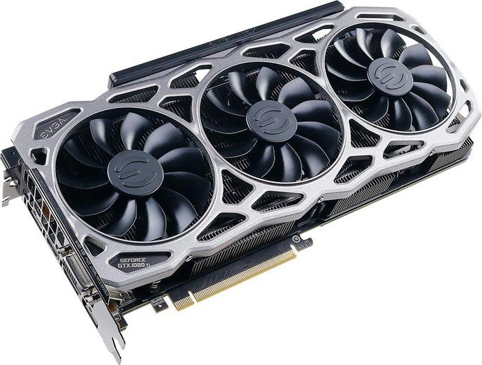

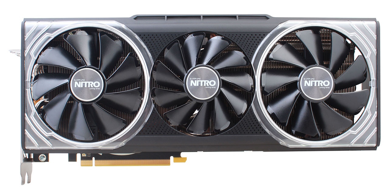

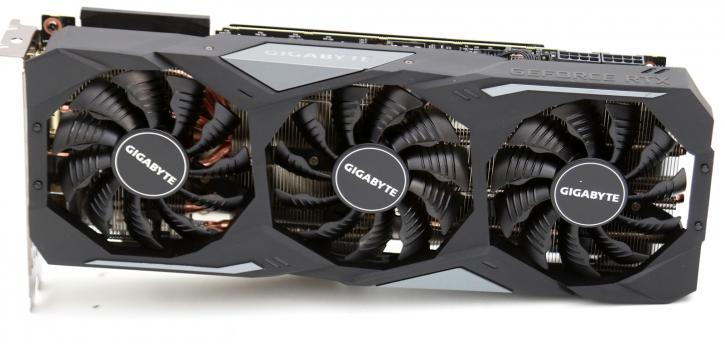

So meine ich das. Die EVGA ist normal und die Sapphire und die Gigabyte sind anders in der mitte.

Die machen das, weil die Hersteller davon überzeugt sind, dass das die Turbulenzen zwischen den Lüftern reduziert. Dadurch versprechen sie sich eine geringere Geräuschentwicklung und eben auch bessere Kühleigenschaften.

Mit einem Lüftr in der Mitte der sich entgegengesetzt zu den anderen dreht ist die Drehrichtung von dessen Abluft die gleiche wie bei den benachbarten Lüftern und kann so für weniger Verwirbelungen der Luftströme sorgen.

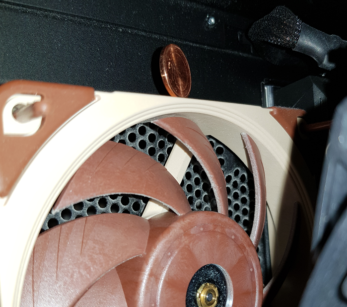

ich habe hier mal ein Experiment für Dich durchgeführt, Nachahmung empfehlenswert aber Vorsicht! Kurzschlußgefahr durch abstürzende Münzen!
Du siehst eine 1 Cent Münze auf einem Noctua NF-A 12x25 balanciert. Der Lüfter hat einen recht schweren Rotor aus LCP und der Rahmen ist mit den Noctua Gumminippeln montiert und nicht am Gehäuse verschraubt, d.h. mit dem kleinen Finger kann man die ganze Konstruktion ein paar mm hin- und herbewegen (und dabei fällt die Münze herunter)
Den Lüfter kann man nun so oft starten und stoppen wie man will. Die Münze bleibt stehen, der Lüfter bewegt sich keinen Millimeter, da die Dämpfung durch die Gummistöpsel schon genügt, die Wirkung der "Anlaufdrehmomente" zu bremsen.
Jetzt kannst Du Dir vielleicht vorstellen, wie sehr sich eine Grafikkarte bewegt, die an der Slotblende und am PCI Steckplatz fixiert ist, wenn die leichten 90mm Lüfter anlaufen...
Hast du nicht.....nichtmal ansatzweise.
Wie man unschwer erkennen kann handelt es sich um einen fest im Gehäuse montierten Lüfter.
