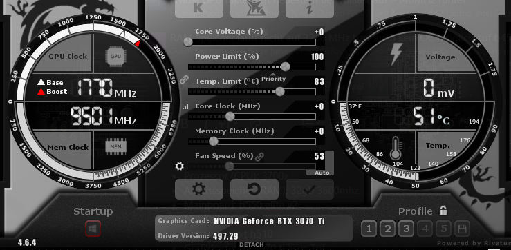

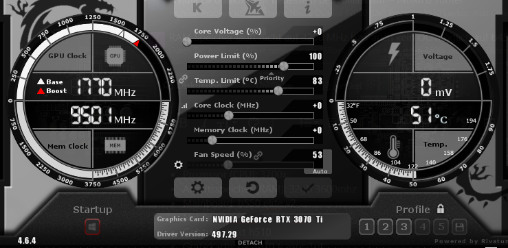

Meine Grafikkarte läuft auf 1770 mhz GPU clock und 9501 mhz Mem Clock 24/7.
Wenn ich einen benchmark mach dann steigt es auf 2190 mhz Gpu clock, aber das ist nicht das problem.
Mich stört es das er immer auf die gegebene mhz läuft und für das nichts tun so laut/heiß ist.
Freue mich wenn jmd helfen könnte.

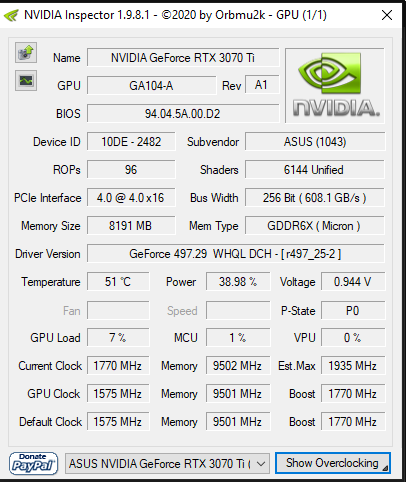

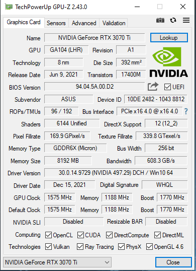

Sagt das ein aktuelles GPUz auch? Wie schaut der Takt dort aus?

bei gpu z ist das anderst aber ich verstehe das nicht :confused_alt:

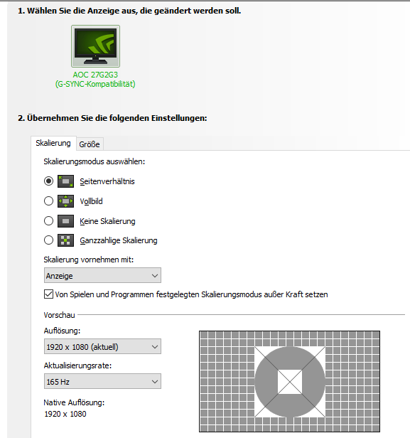

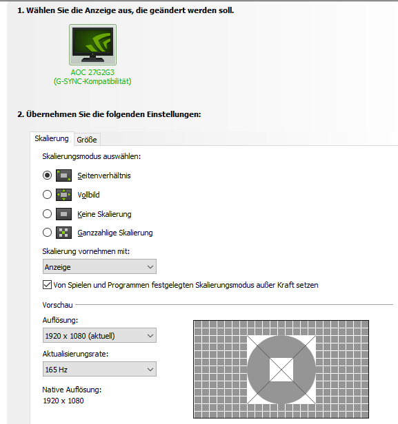

Bei 165Hz taktet der Speicher nun mal hoch.
@BlubbsDEE
Ich nenne es Bug weil es scheinbar meist dann auftrat wenn es sich um unterscheidliche Monitore handelte
Es gab viele Setups wo die Karten bei identischen Monitoren gut heruntertakteten.
Aber zum Glück für den TW trifft das hier ja nicht zu!
@xandro_ak
Dann stelle den Monitor auf 60 Hz und teste den Takt danach. Macht er nun was er soll dann hast du die Ursache gefunden. Nur keine Lösung.
xandro_ak schrieb:
der monitor hat 165 hz und läuft über den Displayport
Teste Mal 144Hz aus.
Meine 6900XT taktet den VRAM bei 165Hz auch nicht runter
Sensortab bei GPU-Z. Variiert da der Speicher zwischen Last und Idle?
Weiß nicht wie gut Inspector da gepflegt wurde, das letzte update ist schon eine weile her und dazu Beta.
Es gibt zwei Gründe für sowas, Auslastung zu hoch was ich bei einmal 1080p165Hz für unwahrscheinlich halte oder Vertical Blanking zu kurz als dass die Karte Artefaktfrei den VRAM runtertakten kann.
Ich meine der Verbrauch bei den 3000ern war da deutlich niedriger als vorherige Generationen selbst wenn der Speicher nicht runtertaktet.
Frader schrieb:
@BlubbsDEE
@xandro_ak
ich kann nicht auf 60 hz runtertakten
nur auf 165,144,100hz
aber das alles bringt nichts
bringt auch nichts.

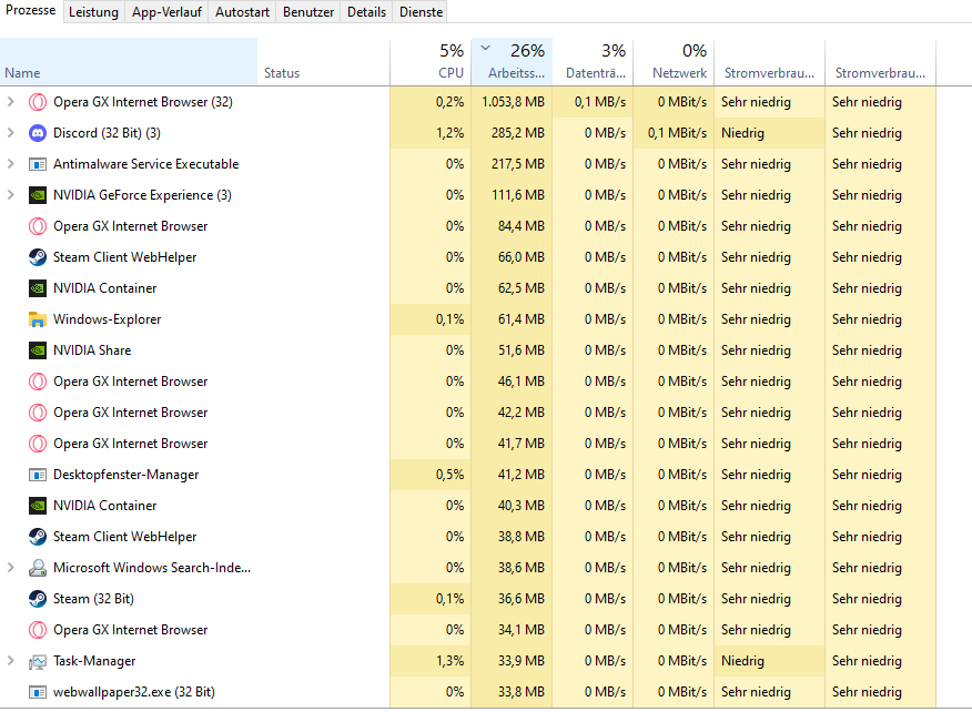

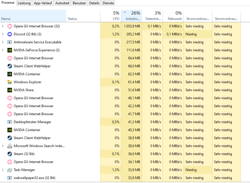

Ist nicht zufällig noch RTX Voice/Broadcast installiert und läuft im Hintergrund ? Sollte nun nicht unbedingt daran liegen, aber falls es eben doch installiert ist, beende es mal. Denn manchmal taktet das Programm den VRAM komplett auf Anschlag. Falls nicht installiert, wünsche ich weiterhin viel Erfolg.
