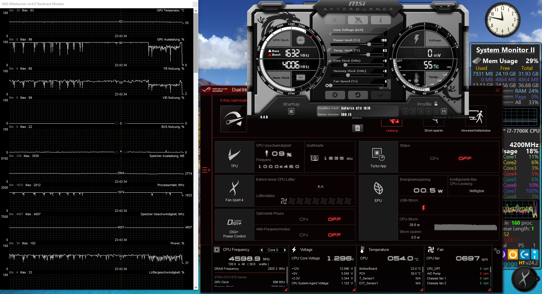

Ich habe das Ganze mit MSI Afterburner mitverfolgt und festgestellt, dass die GPU in diesen Augenblicken immer wieder für einen Bruchteil einer Sekunde (manchmal 1-2 Sekunden) runtertaktet, von ~2000 MHz auf 1600 MHz. Danach ist der Takt wieder normal.
Die wichtigiste Frage kann ich direkt beantworten: Nein, an den Temps liegt das definitiv nicht. GPU wird beim Zocken maximal 65-70° heiss und die CPU um die 55°. Der Rechner ist sehr gut luftgekühlt, mit zahlreichen Noctua Lüftern
Das ganze ist auf diesem Screenshot recht gut zu sehen:

Du hast sehr deutlich zu sehen, immer mal Einbruche bei der GPU.
Könnte sein, dass sie ins Powertarget läuft.

Da ist ein CPU Kern auf 100%, wenn das das Spiel ist ->CPU Limit (FPS+Takt gehen runter). Erklärt aber nicht die Ruckler, daher würde ich testweise mal diese ROG Software runterwerfen, wenn ich da schon was von Strom gespart lese denk ich an ungewollte "optimierungen."
Okay, ich werde beides ausprobieren. Power Limit erhöhen und die ROG Software entfernen.
