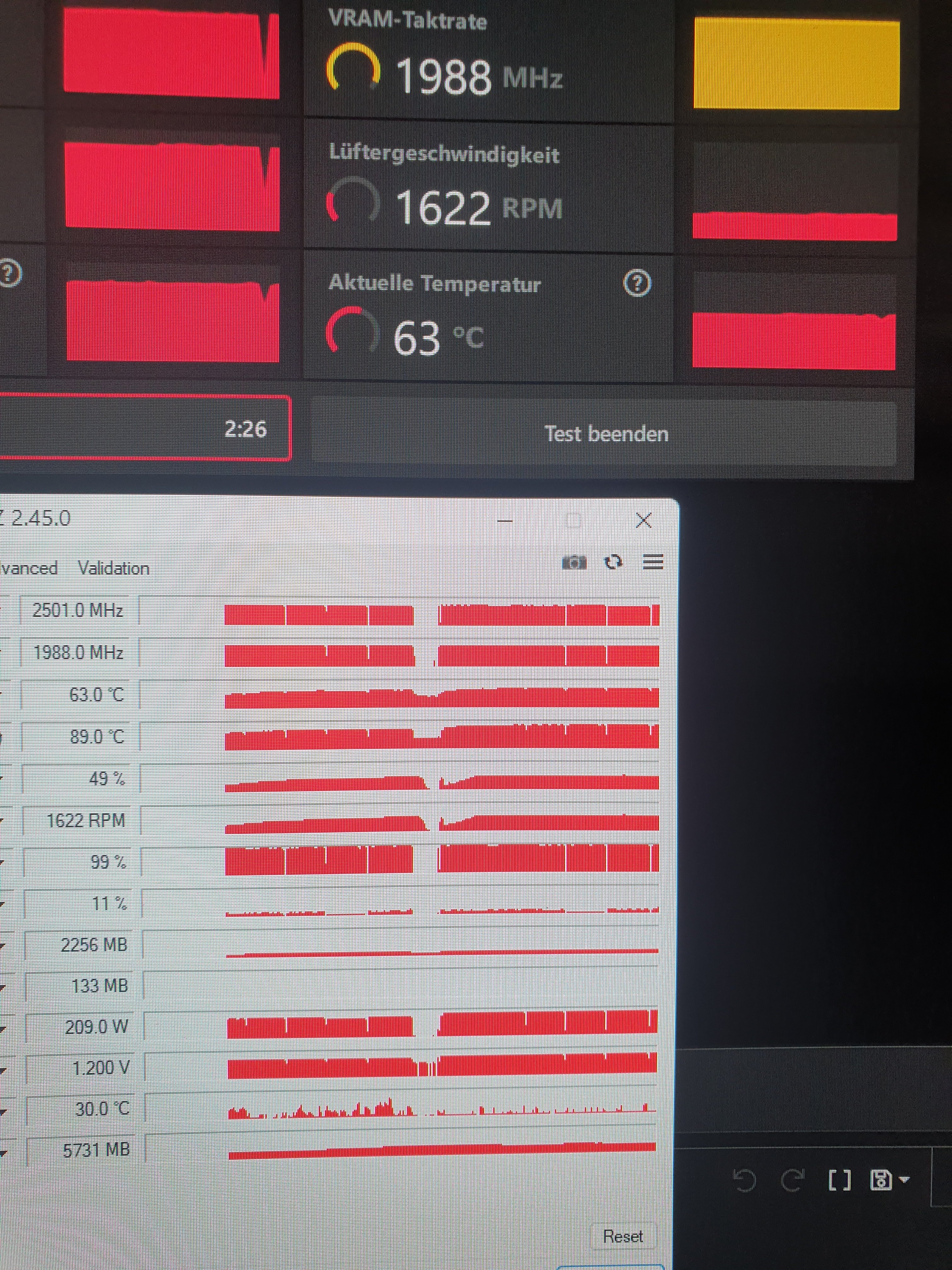

Gern.. GPU wird jetzt auch heißer als davor (85 grad)Zock schrieb:Irgend etwas ist da ziemlich faul, falls du meinem Angebot zustimmst hören wir uns später.

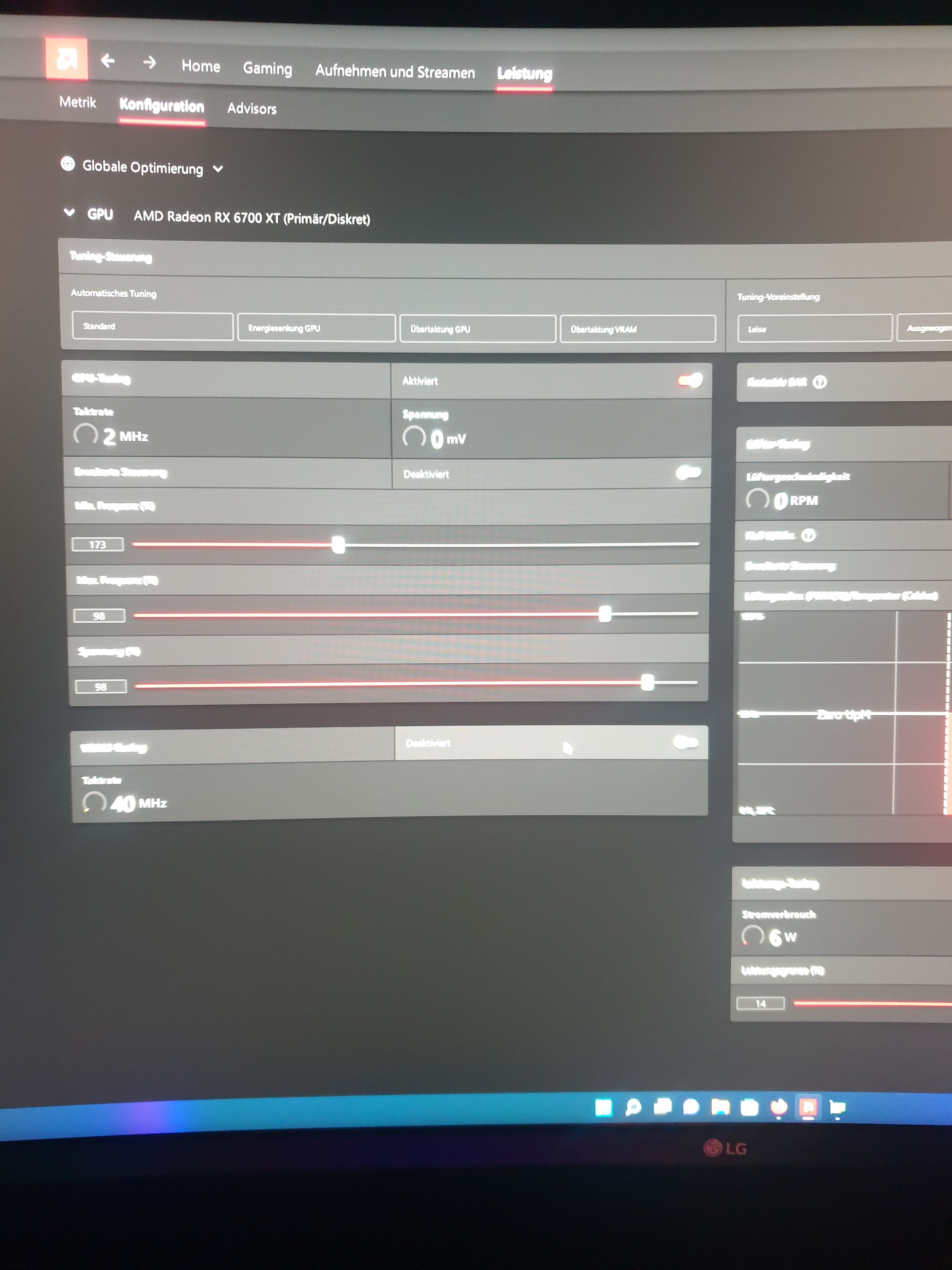

Ich rede von Min/Max Frequenz im AMD Radeon Treiber. 75 und 144 kanns da nicht sein, sondern eher was mit 2000-2500MHz.shawtyNEEDHELP schrieb:75 min. 144 Max.

RoboHackfeld schrieb:Anschließend sollte das so aussehen. Jetzt noch links die Erweiterte Steuerung aktivieren. Dann kannst du die Min Frequenz in MHz einstellen und nicht %. Den Schieber einfach auf 100-200MHz unter den Wert stellen der bei Max. Frequenz steht und mal ausprobieren.
Am besten du setzt das nochmal zurück und stellst neu ein.
da sind mehr einbrüche zu beobachten..Stormfirebird schrieb:

Könntest du das trotzdem nochmal so wie gewünscht einstellen und einen Screenshot posten?
- März 2022
- 55

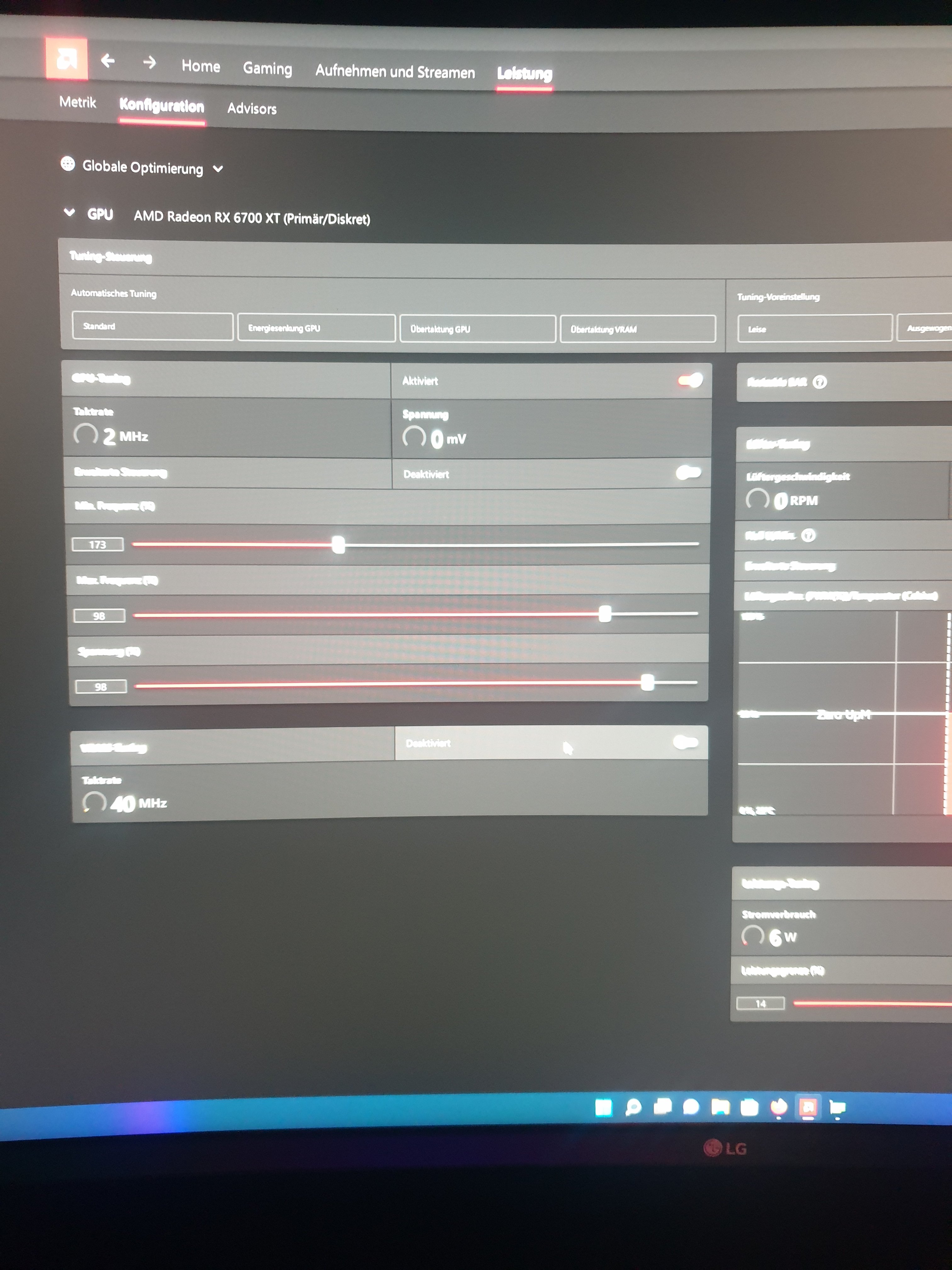

links ist davor und rechts danach.. die temperatur hab ich gleich wieder im griffStormfirebird schrieb:Könntest du das trotzdem nochmal so wie gewünscht einstellen und einen Screenshot posten?

Also das sieht ganz komisch aus. Du hast den Schalter bei Erweiterte Steuerung nicht aktiviert und wenn ich das richtig sehe den Minimaltakt um knapp 70% über den Maximaltakt gestellt.
Ich wusste nicht, dass das geht.
Jetzt mal wie folgt.
Standardeinstellungen wiederherstellen.
Unter Leistung-Konfigurieren-Manuell aktivieren
Dann Erweiterte Steuerung aktivieren.
Jetzt sollten die Min und Max Frequenzen in MHz angezeigt werden.
Min sollte bei 500MHZ sein
Max sollte irgendwo zwischen 2000 und 3000 MHz sein.
Nun gibst du mein Min Frequenz einen Wert ein der um 100-200MHz unter dem Max-Frequenz-Wert liegt.
Anschließend bitte noch das Power Target auf 15% und dann nochmal testen. Die Sache mit dem MorePowerTool macht erst richtig Sinn, wenn das alles korrekt eingestellt ist und funktioniert.
Hab dir hier noch einige Markierungen gemacht. Leider finde ich aktuell keinen Screenshot, wie es aussehen sollte. Aber so in etwa sollte ja die Grundeinstellung bei dir aussehen.
Für mich sieht das übrigens aus, als wenn die Grafikkarte nur mit einem PCIe-Kabel angeschlossen ist. Da würde ich 2 separate Kabel verwenden. Aber ich kann mich auch täuschen und der PC-Bauer hat da direkt in einer Sichtlinie hinter dem einen Kabel das andere langgeführt.
