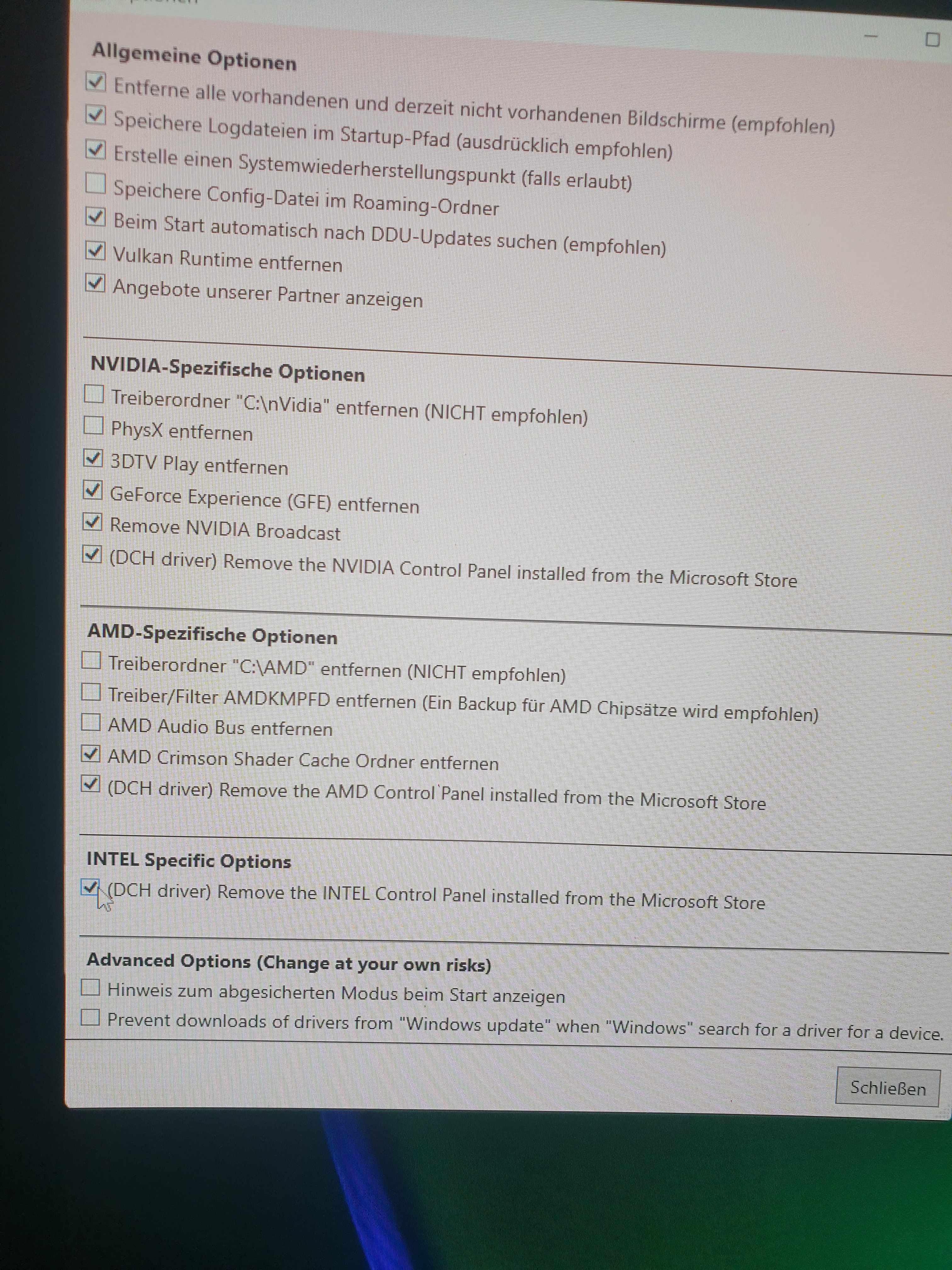

kannst du mir sagen ob ich DCH Driver und den zweiten darunter nicht entfernen soll genau wie der treiberordner?(weil ich mich ja nicht so auskenne)
Hab im internet gelesen das es für windows 10 ist? echt kein plan
Möchte den treiber von der grafikkarte neu installieren

Muss ich die beiden DCH Driver auch enfernen ?
Oder lieber nicht genau wie ich das mit den Ordnern mache weil ich mich nicht so auskenne und noch irgendwas entpacken muss..
Ich denke die Settings sollten so passen.
Verwende DDU aber am bestem im abgesicherten Modus von Windows für beste Resultate: Link
Reaktionen: Zock
dankeschön werde ich dann machen, hoffe es ist so einfach wie es da steht.

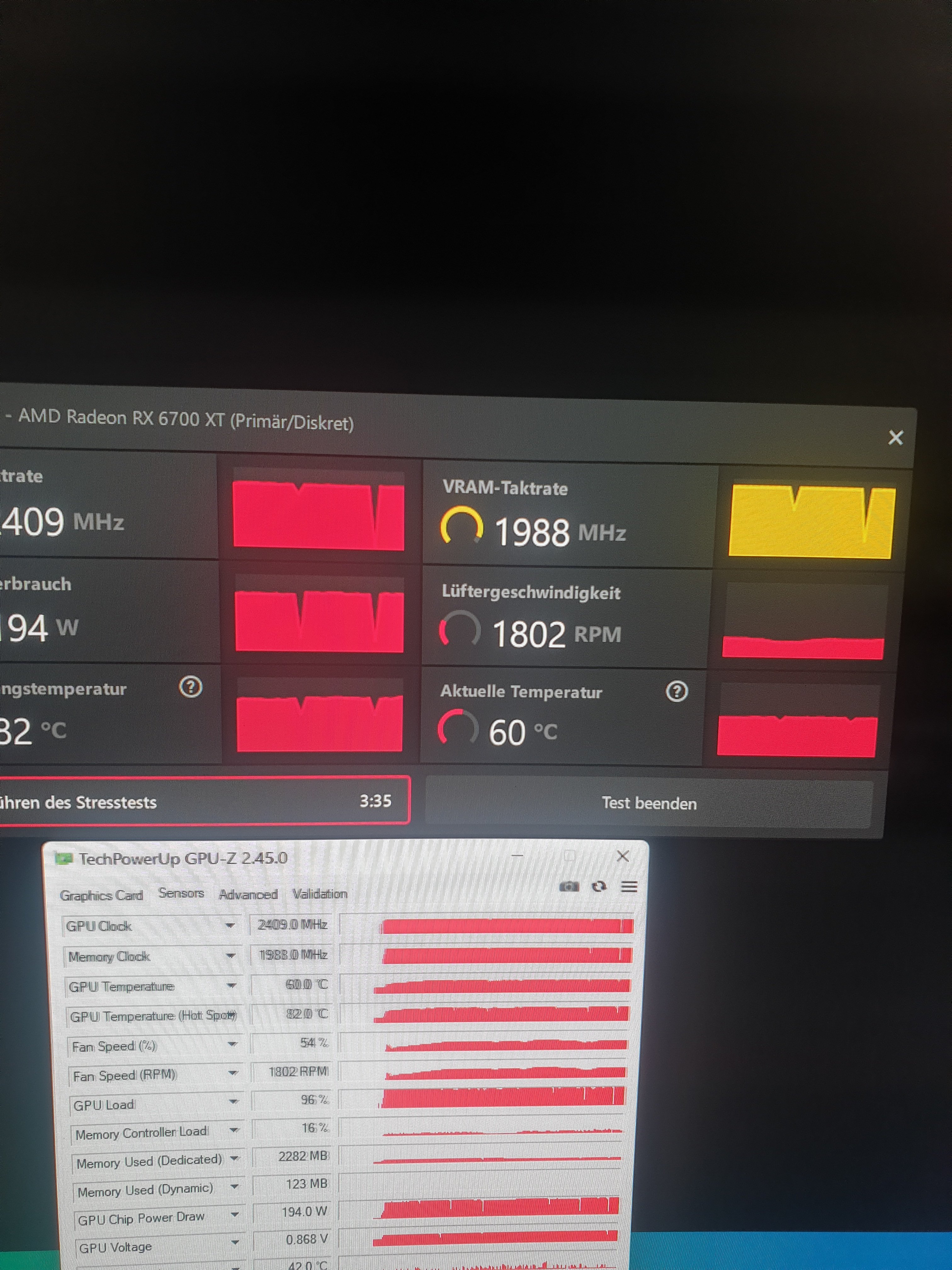

Hab grad gedacht OMG - WAS IST JETZT LOS
weil ich so gute Werte hatte.
Mir ist diesmal aufgefallen das jetzt sogar öfters mal der Stromverbrauch einknickt..
Könnte es irgendwie von da kommen?
Wenn es doch nur immer so aussehen könnte.. und nicht nur 1x von 6 Stunden Testen..
Auf deinen Bildern im Eingangspost ist das doch auch zu beobachten.
Machst du am PC als etwas neben her wenn der Stresstest läuft? Hab ihn bei mir gerade auch mal der Interesse wegen laufen lassen. Wenn ich während des Stresstests etwas neben her mache (Fenster wechseln z.B.) habe ich auch solche kurzen Dips bei GPU Takt und Stromverbrauch wie bei dir. Mache ich hingegen nichts und lasse die Kiste in Ruhe, tauchen die nicht auf.

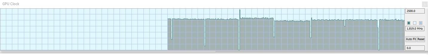

Der AMD-Stresstest ist synthetische Last, die nicht für "konstanten Takt" konzipiert ist, sondern um Stabilität zu testen. In meinem perfekt laufenden System gibt es diese "Aussetzer" ganz genauso:
Das ist kein Problem.

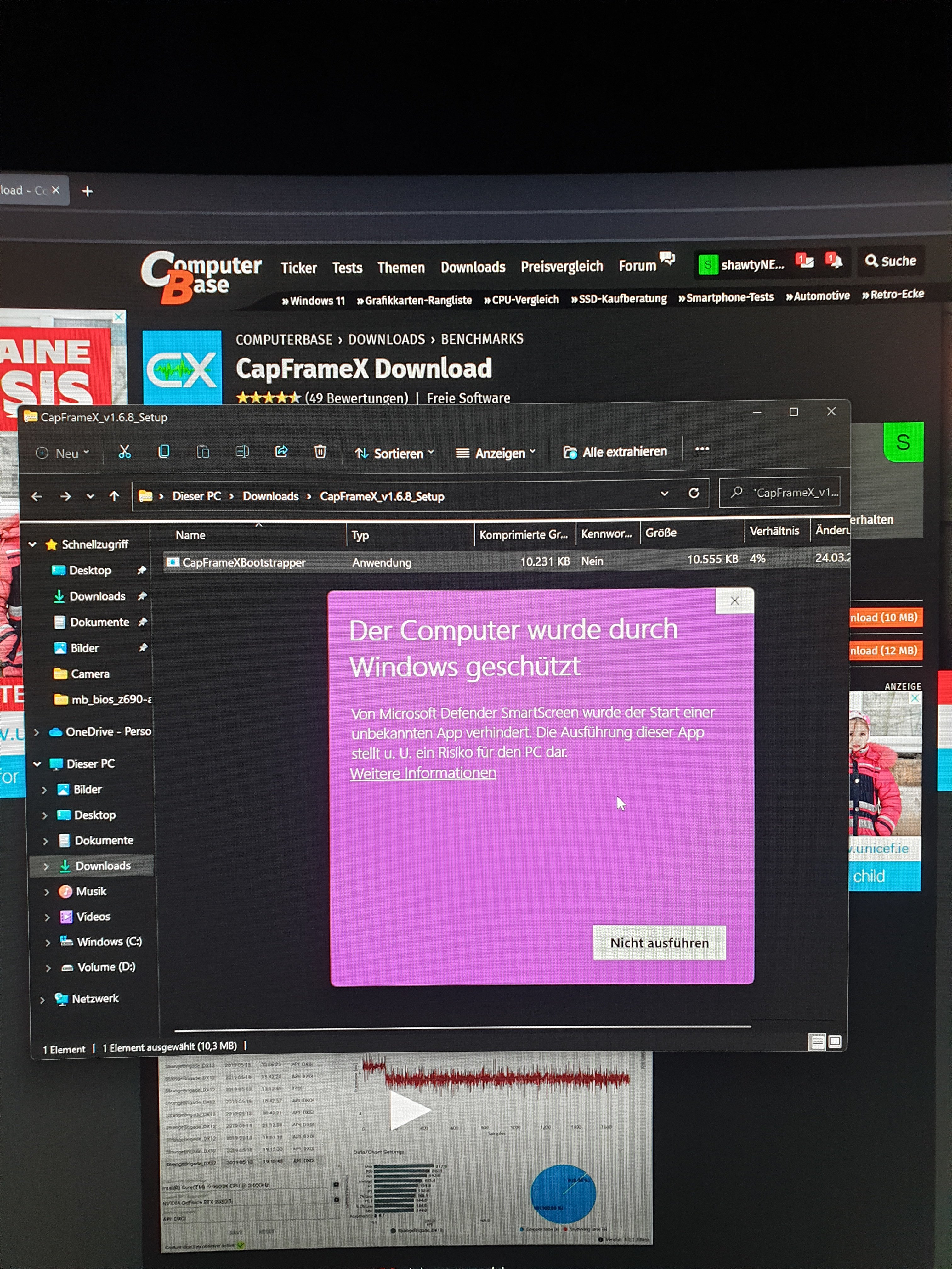

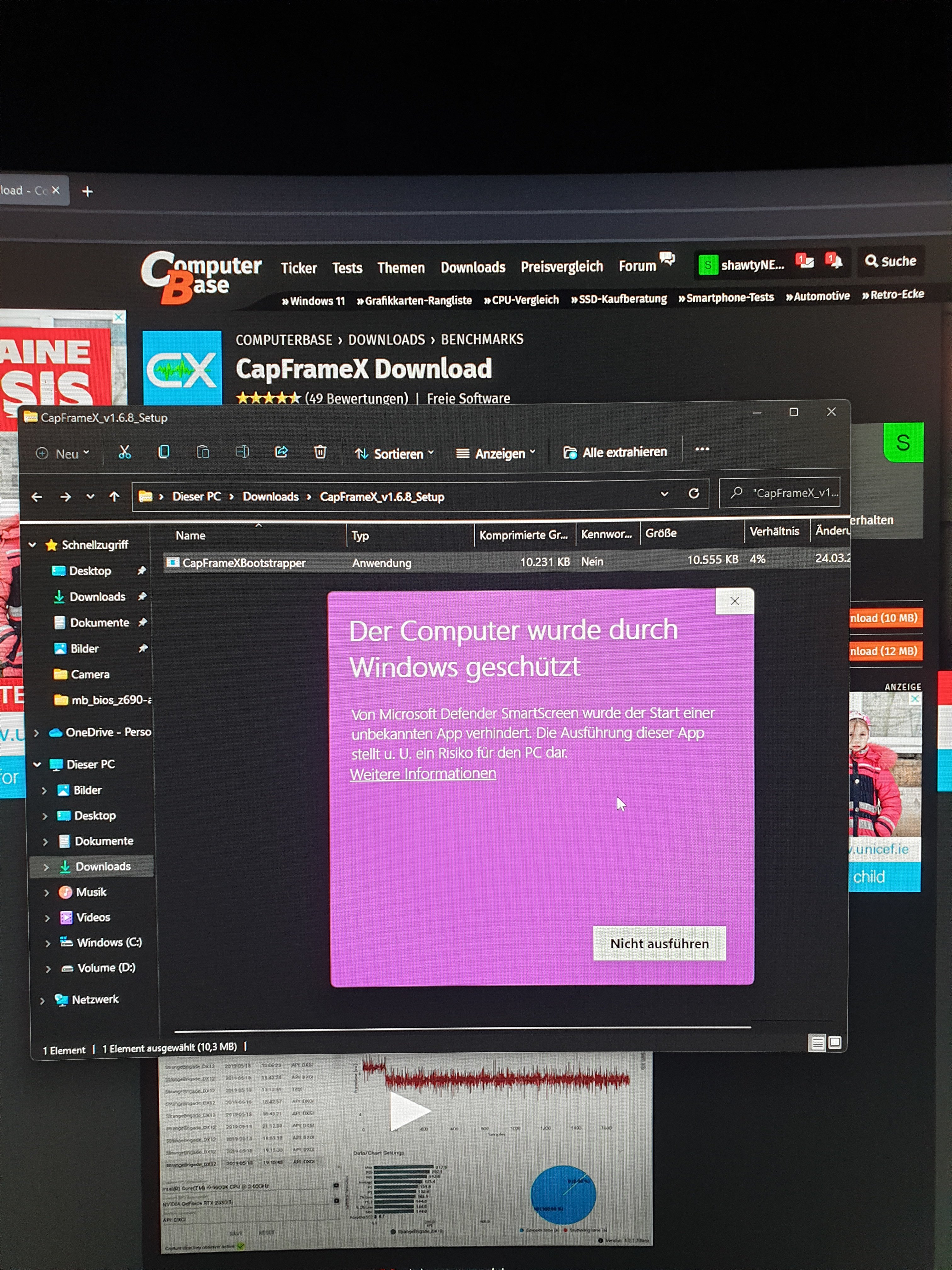

AmD protokollieren bricht beim spielen leider ab und capFrameX läst sich wegen meinem windows nicht öffnen...

@shawtyNEEDHELP Unter "Weitere Informationen" kannst du "Trotzdem ausführen" oder sowas auswählen. Das liegt daran, dass der Ersteller seinen Code nicht ordentlich signiert.
Reaktionen: shawtyNEEDHELP
