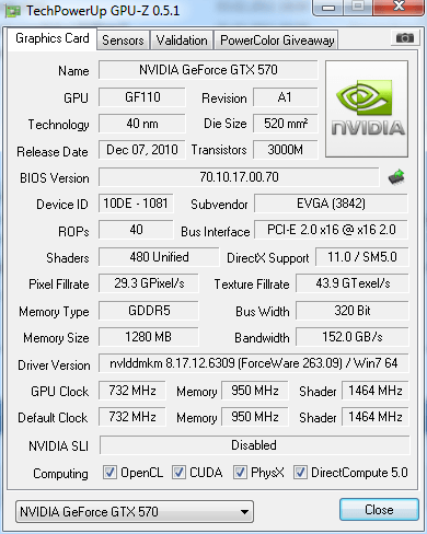

Nabend, habe hier ein blödes problem mit meiner graka und zwar hat die im Idle bei: 65% fan speed 51°/50% fan speed 64°/40% fan speed 71°.
Irgendetwas kann ja da nicht stimmen, vllt. helfen ja die Screens hier weiter:
http://gpuz.techpowerup.com/11/02/03/gkt.png / http://www6.pic-upload.de/04.02.11/2kid6e7ue2.png / http://img52.imageshack.us/g/03022011146.jpg/
Ich glaube es liegt am Kabelmanagement!

hi & welcome @ CB !
- die last-temps von deiner graka sind eigentlich i.O.
was allerlings seeehr abweicht, sind die idle-temps.
kannst du mal überprüfen, ob sich deine taktraten der graka im idle heruntertakten ?
eventuell bleiben diese chronisch im 3d-modus ... das würde dann auch die
erhöhten temps im idle erklären ( kann deine pics leider nicht sehn, da @ work ).

Also runtertakten tut sie sich nicht!
Edit: Wenn ich Fan Speed auf Auto stelle geht er runter auf 49% und die graka hat dann 63°
treibersettings mal auf standard zurücksetzen ... somit sollte *adaptiv anstatt maximalleistung*
verwendet werden.
- laste deine graka nochmals kurz aus & beobachte dann im idle, ob sich die taktraten in den 2d-modus
schalten.

Mh, jetzt habe ich mal Treiber etc neu installiert, nun ist der Fan Speed bei 40%(Auto) mit 42° im Idle! Schon mal ne gute änderung, aber wie kommen die bei den Testberichten auf 38° im Idle?Wieviel würde sich die Temp ändern wenn ich nun den Scythe Mugen 2 montiere ?

wichtig ist ja aber erstmal, dass sich deine taktraten + spannung der gpu, im idle
sich dementsprechend anpassen u. somit auch weniger abwärme produziert wird ... der energieverbrauch
wird dadurch natürlich ebenfalls gemindert.
stimmt . wenn die immer volle pulle läuft .. muss auch nicht sein . aber scheint ja zu funktionieren .
gpu-takt auf 50MHz ... ram glaube 150 ( hab´s gerade nicht im kopf^^ ).
