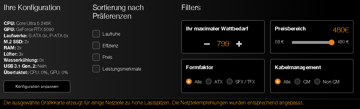

Der Be Quiet Netzteilrechner spricht von 800 Watt mit dem Hinweis auf hohe Lastspitzen -> 1000 Watt Netzteil
Laut Geizhals wären es diese Netzteile die für die Anforderungen passen würden. Macht es Sinn auf ein anderes Gehäuse zu wechseln? Soll ich erstmal versuchen wie sich das alles ohne Gehäuselüfter schlägt oder gleich wo möglich Lüfter verbauen? Würdet ihr eher zu nem weiteren SFX Netzteil greifen um nen zusätzlichen Lüfterplatz im Deckel zu bekommen?

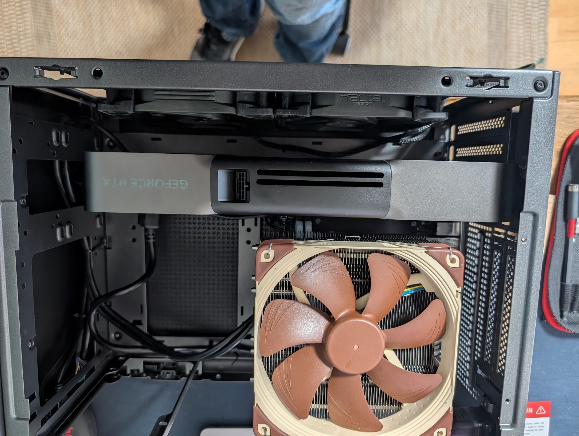

Entschuldigt die späte Antwort. Die Karte kam zwar gestern an, der Rezeptionist war aber schneller ausser Haus als ich dort war und hatte die Karte im Kammerl versperrt; da dürfen Normalsterbliche nicht rein.
Hab es gerade mit dem 850W BeQuiet Pure Power 12 ohne Undervolting der RTX 5090 getestet um ein Extrembeispiel zu haben:
-> Sind die Seitenteile+Deckel geschlossen und keine zusätzlichen Lüfter verbaut wirds wesentlich wärmer im Gehäuse.
-> 160mm Netzteiltiefe sind zu viel, 140mm + 25mm für Anschlüsse würden passen aber dann wird das über der RTX 5090 sitzende Netzteil auch noch wesentlich wärmer und auch lauter.
-> die RTX 5090 würde ohne Boden und zusätzliche Lüfter gut zurecht kommen. Ist nach 30 Minuten bei ca 83°C
-> Der Noctua C14S saugt zwar frische Luft durch die Gehäuseseite, wird aber durch die "schmutzige" Luft der RTX 5090 wesentlich wärmer (73°C zu ca 89°C bei voller CPU + GPU Last).
-> Nimmt man den Deckel oben ab ist das Problem zu 90% im Griff
-> die stehende Wärme muss aus dem Gehäuse raus
Hierzu sind mir 3 Lösungswege eingefallen:
1.) Upgrade im Gehäuse -> Staubfilter raus -> Kauf SF850/SF1000 + 3x 120x25 Lüfter + 1x 120x15mm Lüfter ~ 200 Euro
2.) Wechsel auf ein größeres MATX Gehäuse + 850-1000W ATX Netzteil + Lüfter ~ 200-250 Euro
3.) Wechsel auf ein Gehäuse mit "GPU Kompartment" -> Fractal Ridge wäre hinter und vor der GPU komplett offen und hätte auch gleich 2x140er Lüfter dabei - > Fractal Ridge + SF850/SF1000 + Neuer CPU Kühler = 330 Euro. Dafür eben wesentlich schlechtere CPU Kühlung. Der 245kf bleibt aber eigentlich schön Kühl

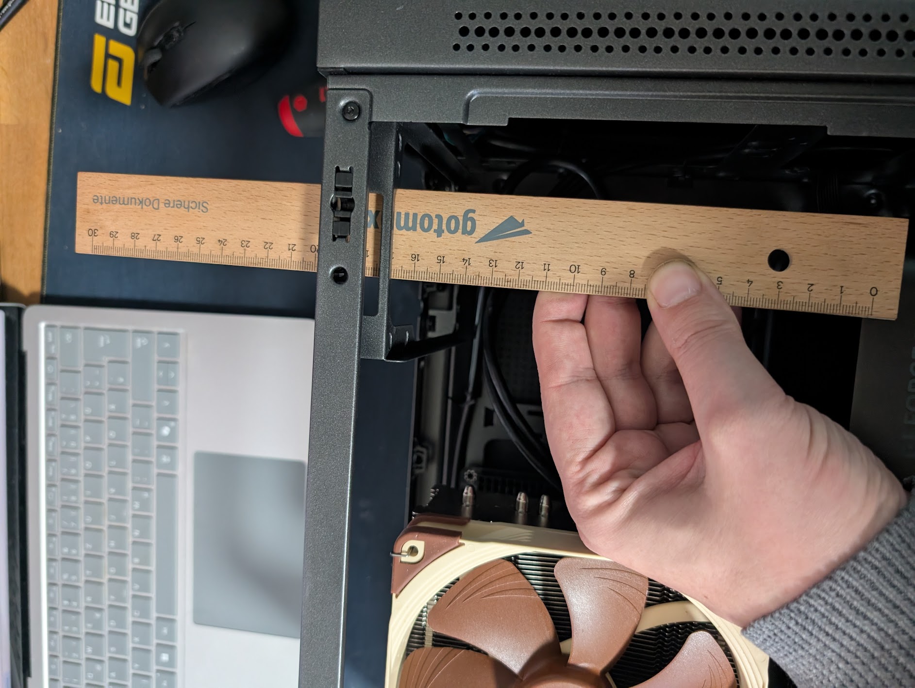

ca 16,5-17cm vom ATX Netzteilhalter zur Grafikkarte
Unter der Grafikkarte wäre genug Platz für 2x 120x25mm Grafikkartenlüfer

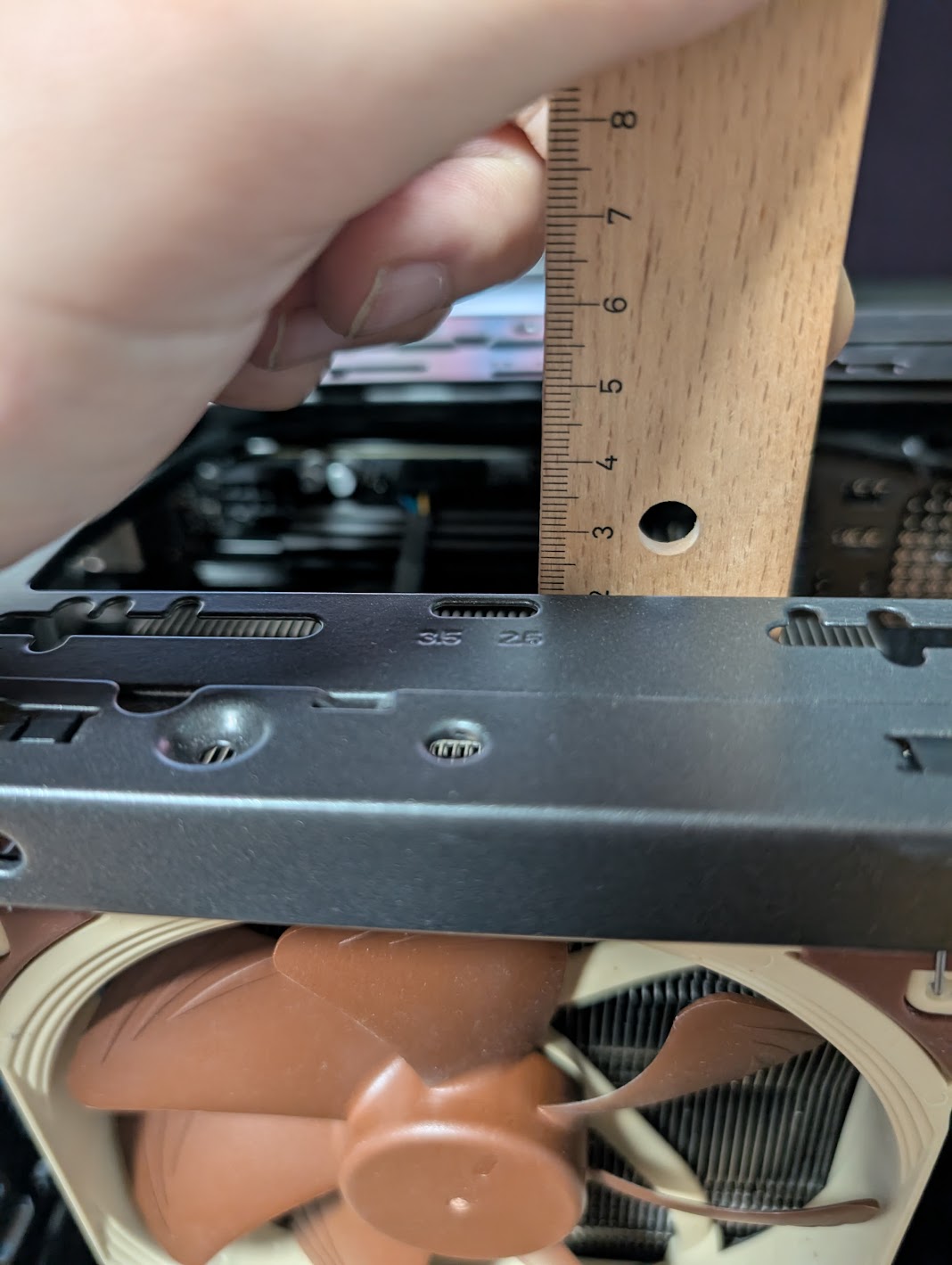

Über dem CPU Kühler sind genau 20mm Platz da geht sich nur ein Slim Fan aus, rechts davon am zweiten Lüfter Platz passt ein normaler Lüfter nur wenn ein SFX Netzteil verbaut wird.

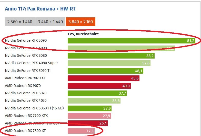

Für Battlefield 6 und Anno 117 mit 60 FPS ist doch selbst die vorhanden Radeon RX 7800 XT schon mehr als ausreichend, selbst in UHD.
Da wäre eine GeForce RTX 5090 doch völlig oversized.
Wie bitte?

Tr8or schrieb:
Man muss ja nicht alle Einstellungen auf ultra setzen, oder notfalls die Auflösung runtersetzen und den Monitor hochskalieren lassen.
Ich denke mit einer RX 7800 XT wäre man unter den Anno 117 Spielern immer noch locker in der Top 20% Gruppe.
