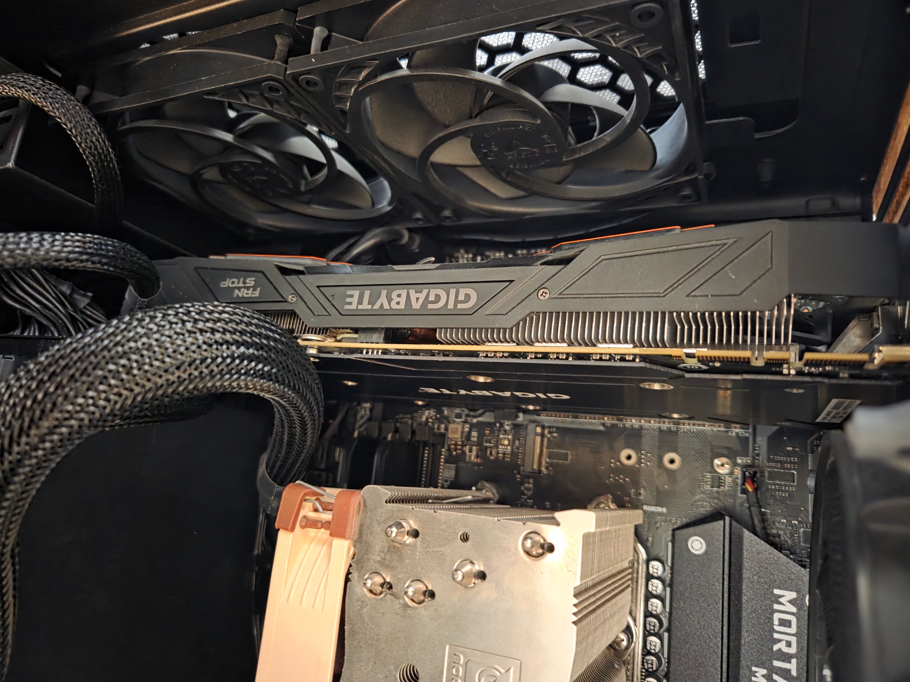

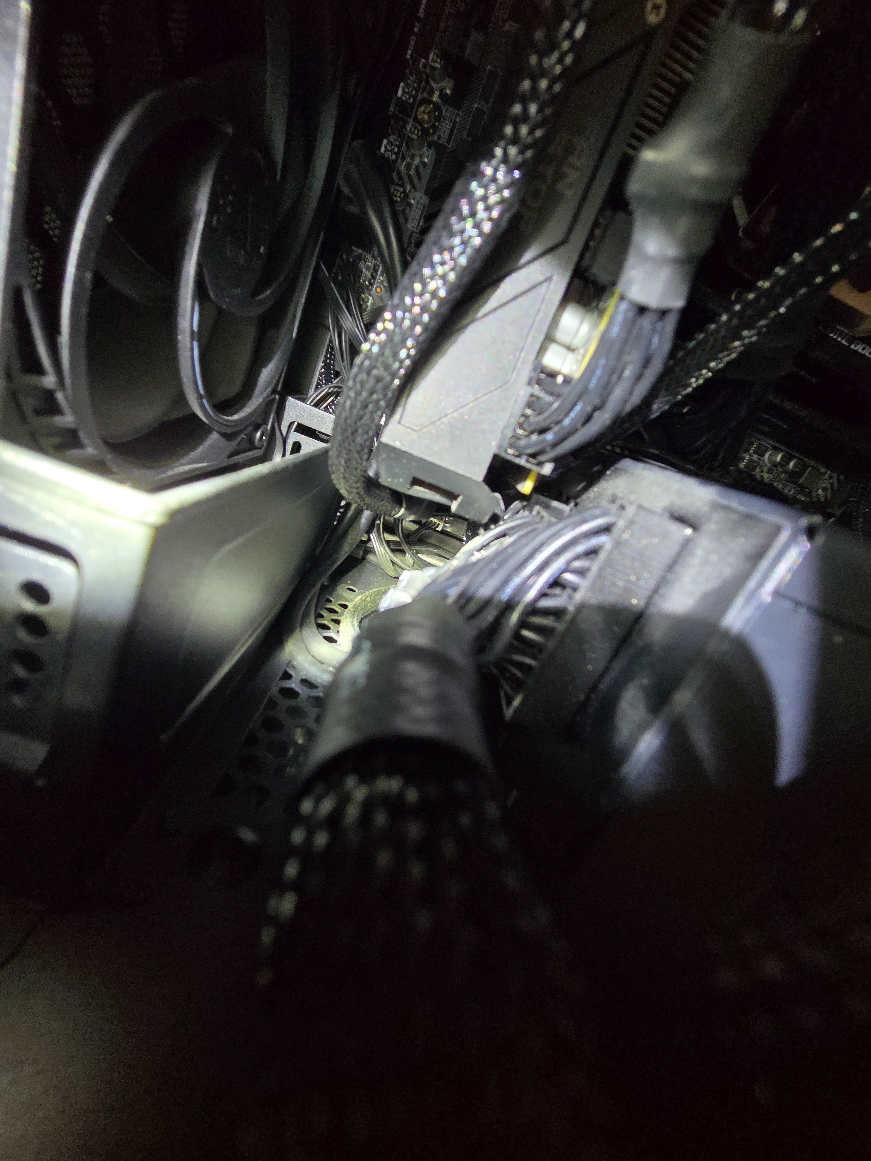

Ich schau mal - das Problem bei meinem Case ist, dass es GPUs nur bis max 320mm unterstützt und die PowerColor bspw. hat 327mm (Bitfenix Phenom MATX).
Gerade eben geschwungen - könnte passen, es könnte aber auch das Netzteil bzw. die Kabel im Weg sein.
Probieren geht über studieren fürchte ich. ;)

Ehh….Ich würde ja die Länge nicht ausreizen. Tut den Temperaturen und Luftstrom nicht so gut, außer du hast viel Platz zu Seite, wie siehts denn da aus?
Ich zitier mich einfach nochmal:
Hans Meier620 schrieb:
maximale Breite sodass 3-4cm zur Außenwand deines Gehäuses bleiben. Messe das am besten bei deiner aktuellen Karte nach und wie viel Platz da zur aussenwand ist.
Wie gesagt, du Luft muss auch nach oben gelangen dürfen, auch wenn einer der 3 Lüfter durch die Karte bläst. Sonst hilft such kein gutes Kühldesign der Karte

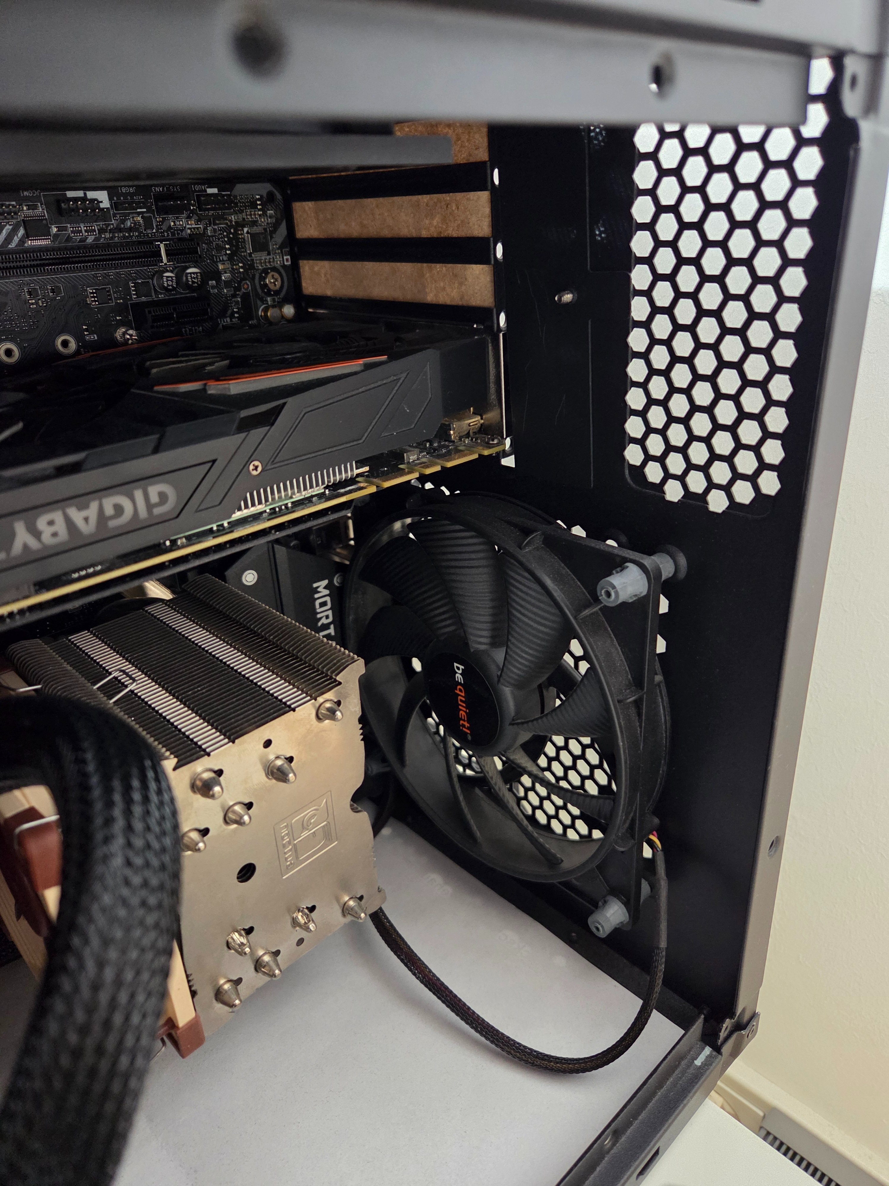

Zur Außenseite sind es 10cm.
Belüftungskonzept:
Oben 2x 120mm ins Gehäuse befördernd direkt auf die GPU.
CPU Kühler Richtung Gehäuserückseite, hier ein 140mm die Luft aus dem Gehäuse befördernd.
PS: Die Kabel waren vorher ordentlich verlegt - hatte nur etwas rumgetestet eben. ;)
Jagut, dann hast du ein ziemlich breites Gehäuse.
100mm-30mm+Breite deiner aktuellen Karte = maximale Breite neues Karte.
Dann ist auch die Länge egal.
Die Breite deiner aktuellen Karte bekommst du durch Nachschlagen auf techpowerup heraus.
Falls du dein genaues Modell nicht weiß -> gpuz
Kann es sein, dass bei deinem aktuellen Konzept Unten und Oben vertauscht ist?
Dazu die Bilder..
Normalerweise gehts unten rein und oben raus.
CPU ist über GPU
