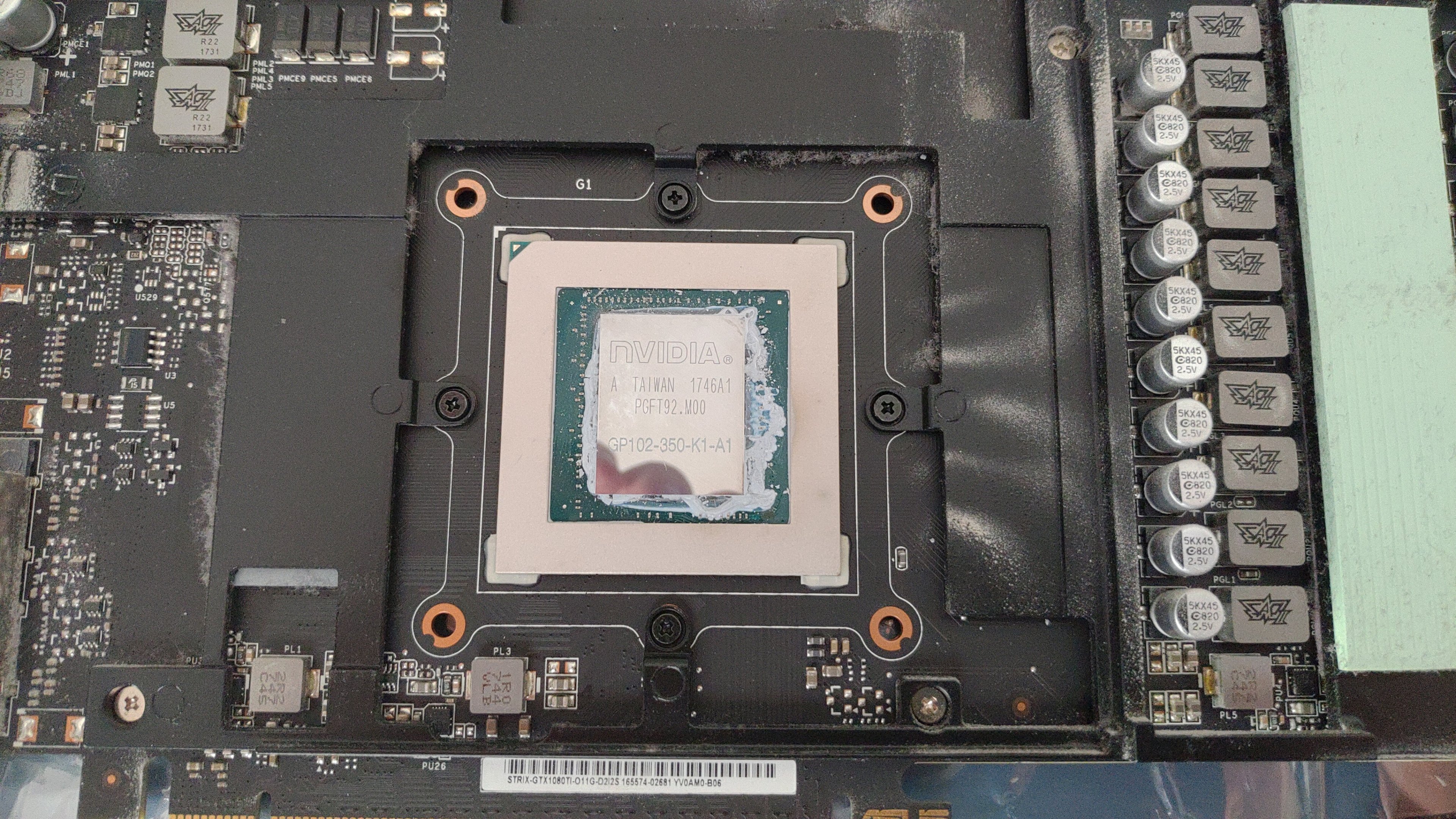

seit längerem habe ich große temeperatur problreme mit meiner asus strix 1080ti oc sie ist ständig zu heiß geworden und dadurch sind alle spiele immer abgeschmiert ich also alles stock heute gemacht (weil schnauze voll xD) und selbst da nach kürzester zeit hat sie 83°C erreicht und die spiele sind wieder abgeschmiert also habe ich gesagt gut meine garantie ist genau gestern abgelaufen xD (2jahren sind rum) machst du den kühler ab ich also die 4 schrauben hinten aufgemacht und dann ist der kühler mir schon fast direkt in die hand gefallen und ich habe das unheil gesehen der chip lag sogut wie frei am kühler war keine bis kaum wärmeleitpaste mehr drauf ultra erschreckend alles ausgetrocknet bzw nix mehr vorhanden
ich hatte zum glück noch etwas wärmeleitpaste von meiner be quiet aio (ich weiss wird nicht die beste wärmeleitpaste sein) ich wieder alles schön aufgetragen und siehe da in spielen 59-62°C mit OC wieder und im idle 24°C vorher knapp 30-31 grad !!!!!!!!!!!!!!
also ich kann es jedem nur empfehlen und werde ich ab jetzt immer machen alle 2 jahre neue paste auftragen

so sah der chip aus

Benni1990 schrieb:
so sah der chip aus
Vor oder nach dem reinigen? :freak:
vor dem reinigen
ich sag ja mega erschreckend quasi blank nix mehr da
