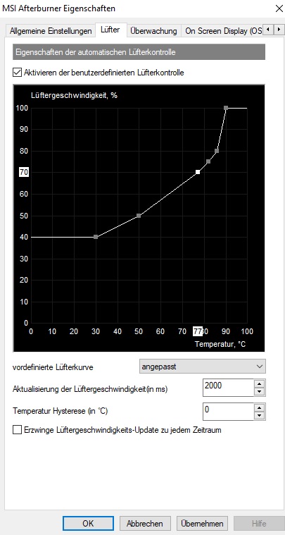

Nein die Cpu läuft nicht durchgehen mit 4,2 Gh da habe ich mich etwas falsch ausgedrückt. Aktueller Chipsatz ist installiert und Ryzen Balanced ist auch aktiv. Ich habe mal ein Bild von meinen Einstellungen bei MSI Afterburner angehängt. Ich habe auch überlegt ob ich meine System Fans etwas schneller machen soll um einen besseren Airflow zu haben nur weis ich nicht genau wie.

Bitte stelle eine Hysterese von 5°C ein und setze den Haken bei "Erzwinge Lüftergeschwindigkeitsupdate zu jeder Zeit".
Danach übernehmen nicht vergessen und das Profil auf einen Slot deiner Wahl speichern (1-5).
