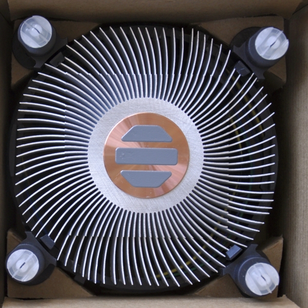

WLP wurde bereits früher nur benötigt, um nicht perfekte anliegende Kontaktflächen zu schließen, d.h. Luftspalte zu verdrängen.
Die boxed CPUs von Intel haben Wärmeleitpads auf dem Kühler vorbefestigt = geklebt, siehe Bild von meinem i7-3770K:
D.h. du must die WLP bei einem anderen Kühler gesondert besorgen, eine Verwendung des geklebten Pads von Intel ist möglich, aber i.d.R. nicht praktikabel, man zerstört das Pad beim Versuch.
Ein Betrieb ohne WLP ist m.M. für Idle und normalen Mischbetrieb machbar, aber nicht für OC und dauerhafte Maximalleistung. Hat man Glück mit den Oberflächen von CPU und herausragend leistungsfähigen CPU-Kühler dann vielleicht. Einen Versuch wäre es wert, weil der Anpressdruck bei rückseitig am Board montierten Kühlerbefestigungen sowie die Temperaturen im Betrieb gut kontrollierbar sind und eine Nachkontrolle der Montage leichter zu korrigieren ist als unter Verwendung von WLP.

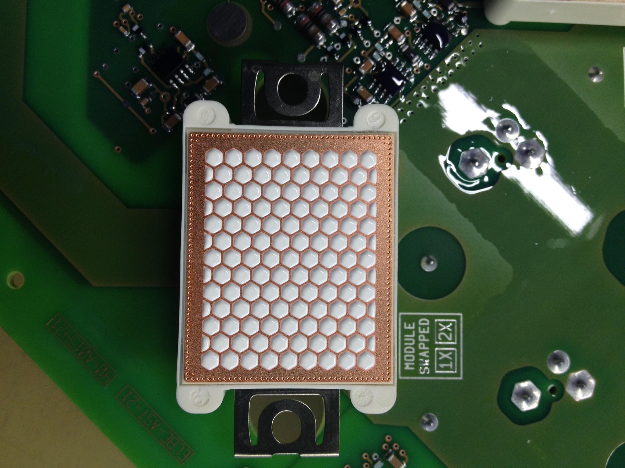

thanatur schrieb:was haltet ihr von dieser methode?
200micrometer starkes lochblech und da mit nem spachtel die wlp auftragen
Ich für meinen Teil halte es für Verschwendung, es bleibt viel WLP an deiner Konstruktion hängen. Das normale Auftragen mit Druck beim Aufsetzen des Kühlers genügt. Wenn schon dann ein Material nehmen, das ein Anheften verhindert bzw. das Abstreifen wie bei einem Siebdruck ermöglicht.
Glorreiche Idee, das Spätzlesieb.
Oder soll das "Blech" zwischen CPU und Kühler sitzen bleiben ? Als eine Art Wärmeübergangsverbesserungsmaßnahme ... dann höchste Aufmerksamkeit auf die Metallart und dessen Wärmeleitfähigkeit.
Früher - zu Pentium III Zeiten, siehe Coppermine - wurde für enen ähnlichen Zweck schnödes Kupfer in gelochter Rechteckform verkauft.
