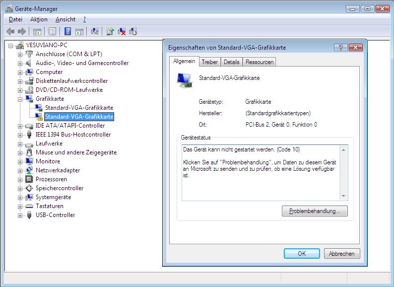

edit: hab mal ne karte reingebaut und onboard auch an, also monitor einmal per VGA am onboard und einmal monitor per DVI an der Graka dran und der rechner fährt ganz normal hoch und unter Gerätemanager stehen nun 2 mal grakas drin jedoch hat einer nen fehler, Das Gerät kann nicht gestartet werden. (Code 10), denk mal des die 8600 GT ^^ hier bild, hab mir ne geforce vom kumpel geliehen

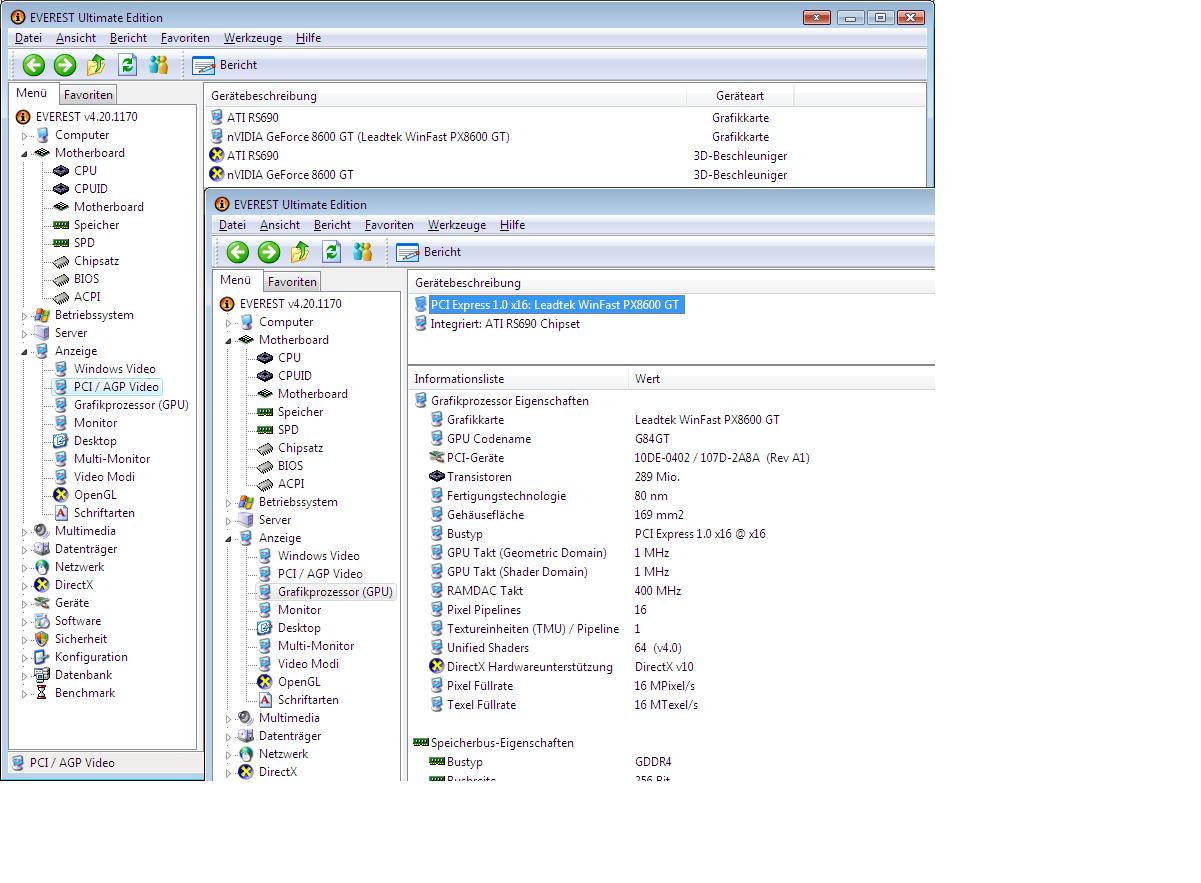

edit: everst erkennt au komischerweise die karte:
edit: nun funzt alles :) ich musst zuerst onboard und die karte laufen lassen, dann treiber von nvidia installen neustarten und dann im bios auf PCI EX umstellen... hab das immer vor dem einbau der karte gemahct ^^ aber nun funzt alles :)
