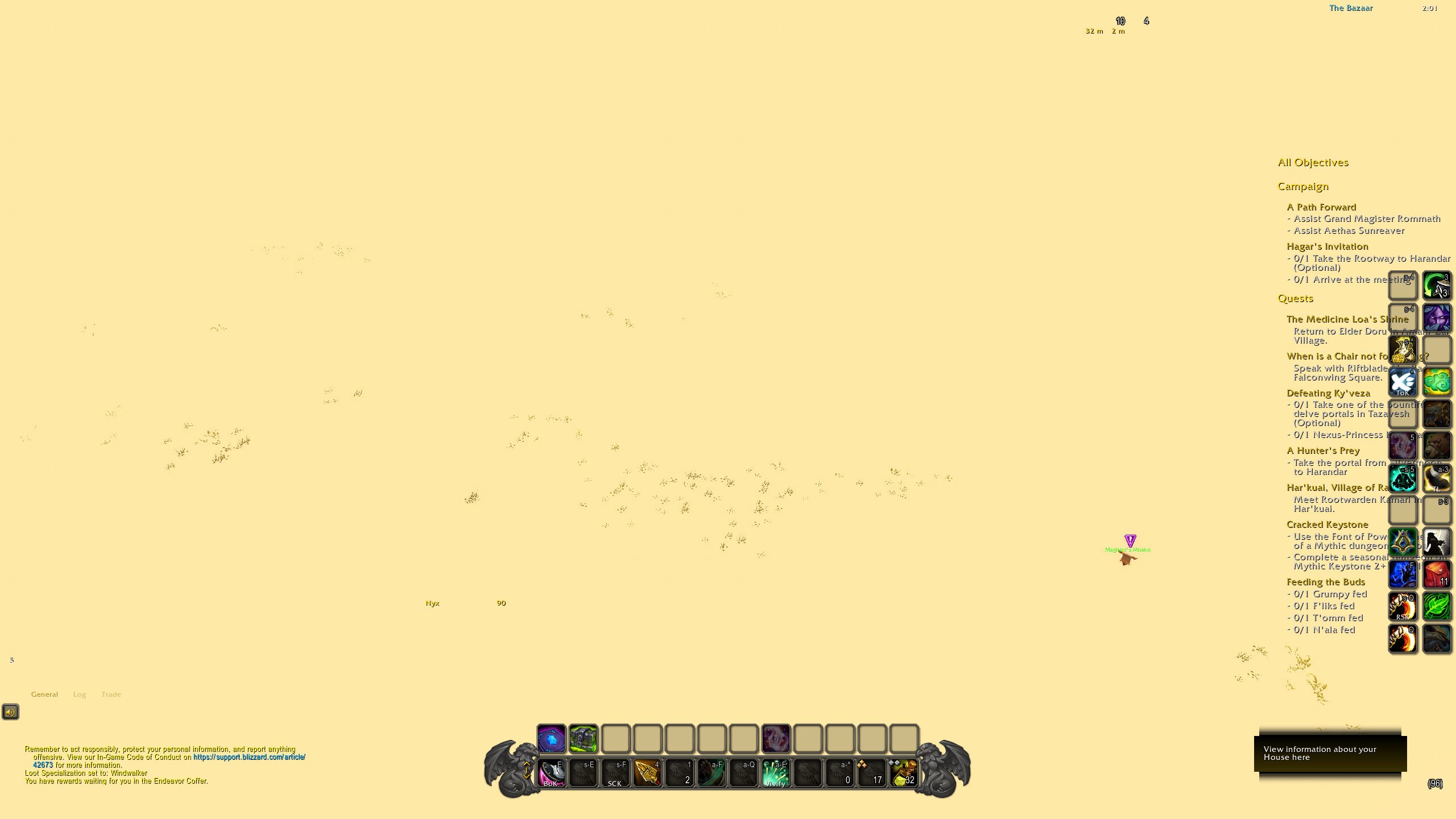

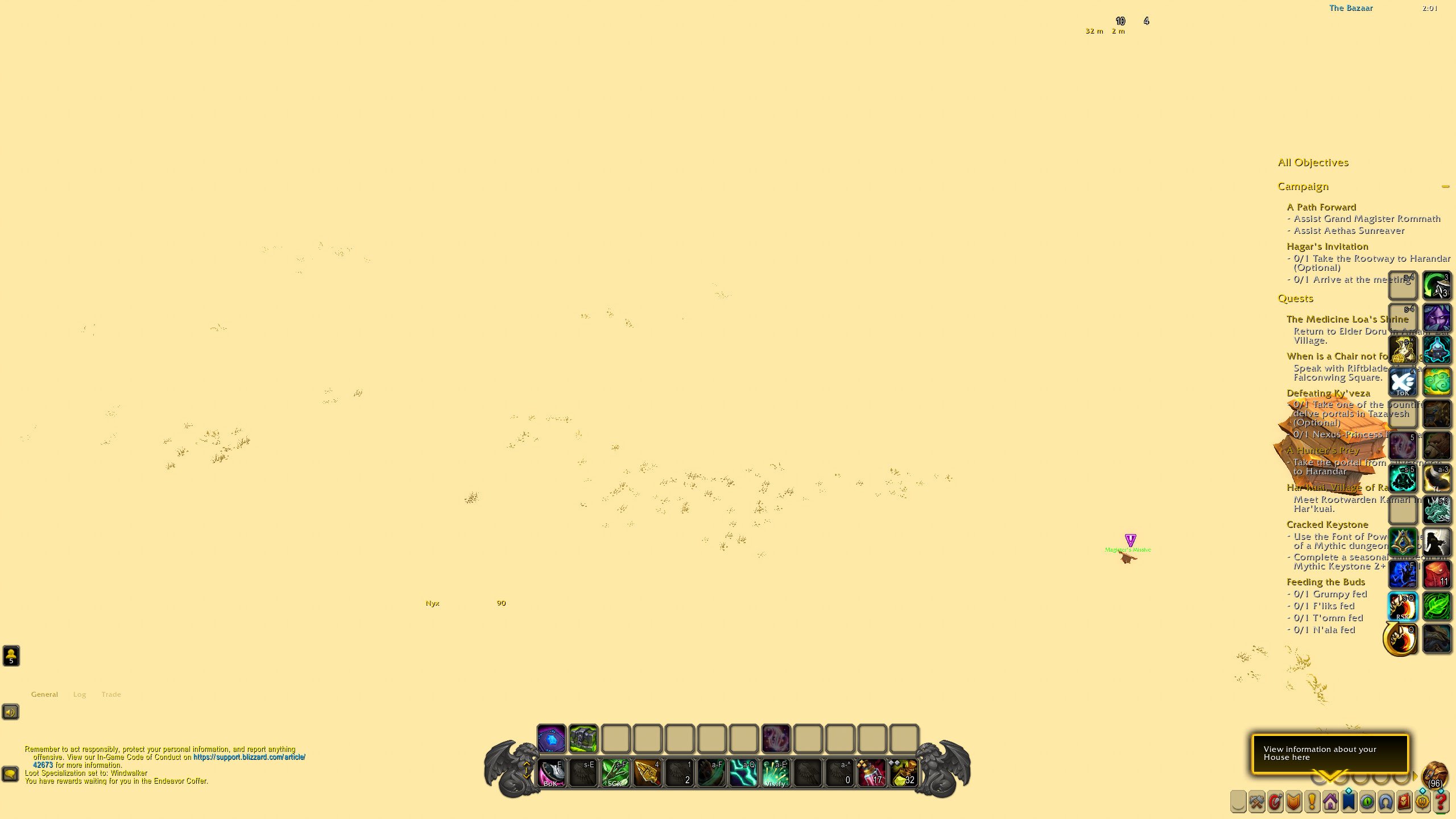

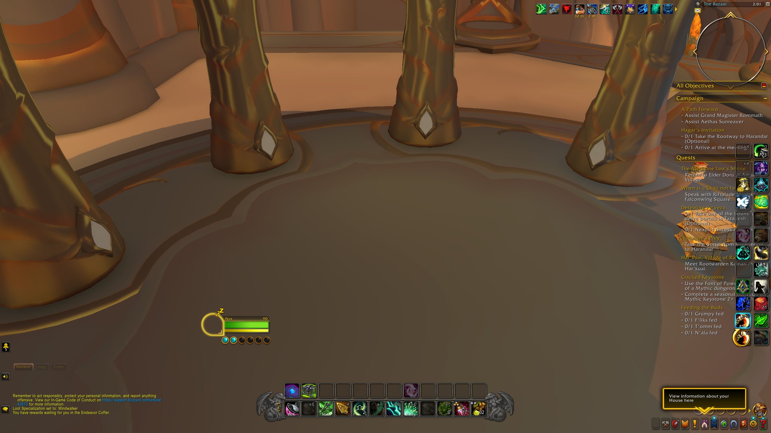

In WoW (Retail) spinnt die Grafik total rum, wenn ich mich einlogge (in der Hauptstadt), siehe Bilder im Anhang.
Habe bereits alle Addons ausgestellt. Habe die Grafikeinstellungen auf das Minimum gestellt, dann merke ich keine Probleme. Bei mittlerer/hohen Grafikeinstellung passiert das auf den Screenshots, die Texturen laden langsam, verschwinden dann aber immer wieder (quasi wechseln die Bilder von Screnshot 1-3 durch. Nach so einer Minute hat er sich gefangen und es geht alles.

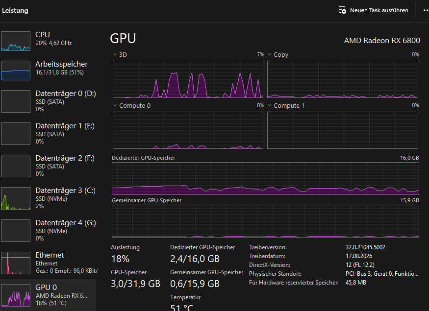

(Screenshot vom Taskmanager, während ich einlogge)

Temperatur sieht man auf dem vierten Screenshot. War zu dem Zeitpunkt bei 51°C

gpu speicher 32gb fuer eine 6800 rx? hatt die nicht 16gb nur? siehe screenshot
.... laut microsoft copilot normal bei amd karten, also bios wohl ok. hab nvidia

Warum der Taskmanager aber bei GPU-Speicher 31,9 GB, dedizierten GPU Speicher 16 GB und gemeinsamen GPU Speicher 15,9 GB anzeigt hab ich keine Ahnung.
