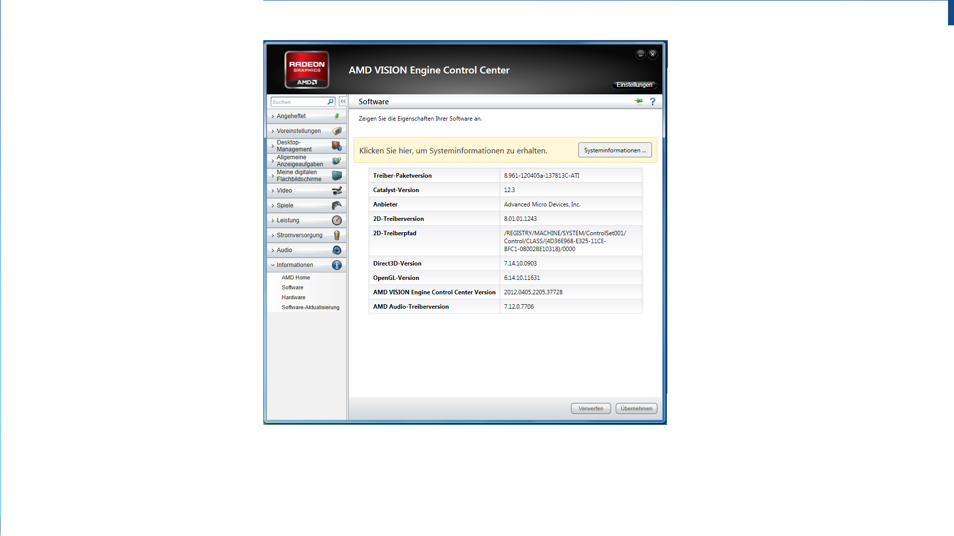

mal noch eine andere sache zu meiner grafikkarte, irgendwie stimmt da was bei den treibern nicht, und der version von catalyst.
jemand ne idea?
