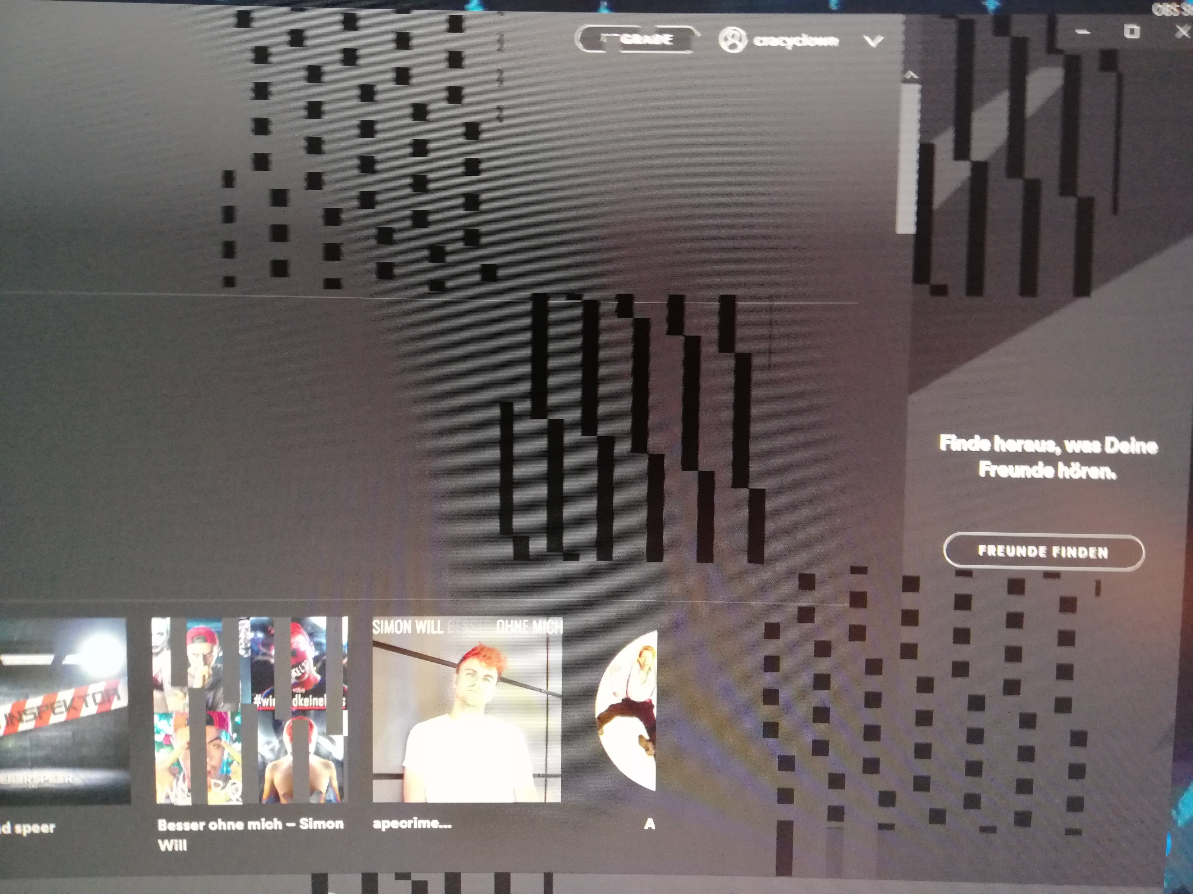

Mein Hobby ist Youtube Videos zu machen und ich wollte sekiro aufnehmen aber dann aufeinmal ist obs abgestürzt und hatte ein blue screen dann habe ich den PC wieder hochgefahren und seitdem habe ich diese Grafik Fehler
Diese Grafik fehler die auf dem Bild zu sehen sind sind überall und der PC stürzt oft ab
Meine Grafikkarte: Nvidia GeForce rtx 2080
Treiber mal komplett und sauber mit DDU entfernen und dann neu Installieren. Aber sowas deutet meist auf einen defekten VRAM hin.
Videospeicher, klingt nach Reklamationsgrund.
Reaktionen: Asghan
VRAM = Speicher der Grafkkarte. Außer über die Gewährleistung eine Neue zu bekommen kann man da nicht viel machen.
Reaktionen: Asghan

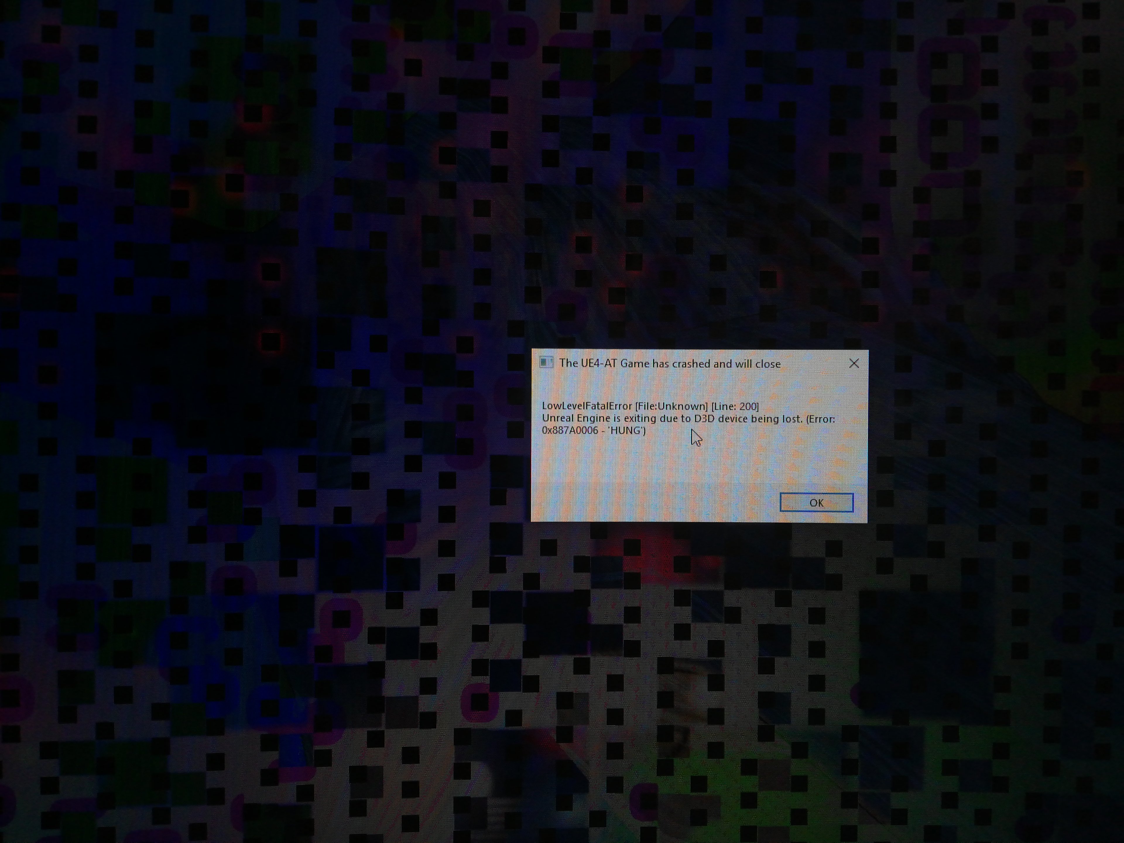

Ich habe jetzt mit ddu alle Treiber entfernt und es sieht gut aus ich starte nochmal neu und teste dann mal aus ob das Problem noch da ist
Ich habe jetzt ein Spiel gestartet: dragonball z kakarot und das ist passiert. Aber es hat alles gestern funktioniert ich konnte dragonball z kakarot ohne Probleme spielen aber jetzt geht einfach garnix mehr

So ist das nun mal mit Dingen. Sie gehen, bis sie auf einmal nicht mehr gehen.
Und warum sollten dich deine Eltern umbringen? Die hast zwei Jahre Gewährleistung und je nach Modell auch Garantie auf deiner Karte. Das einzig "unangenehme" ist, dass du für ein paar Tage/Wochen ohne Karte bist, bis der Ersatz da ist.
Reaktionen: AudioholicA
Klar kannst du was tun, beim Händler reklamieren ….
Reaktionen: piepenkorn
Naja wenn die Karte defekt ist , hast du daran doch keine Schuld warum sollte sich da jemand aufregen?
Sieht schon sehr nach defekt aus.
Grafiktreiber haste dann aber auch neuinstalliert nicht nur entfernt oder ?!
Warum sollen deine Eltern dich umbringen wenn der PC kaputt geht?
Du kannst ja in dem Sinne nichts dafür....
sieht nach Defekt aus! Umtauschen!
Du kannst gerne deine Eltern auf diesen Thread verweisen, gegen einen technischen Defekt ist nichts zu machen.
In diesem Fall (wenn an der Karte nichts übertaktet wurde), würde ich sie Reklamieren.
