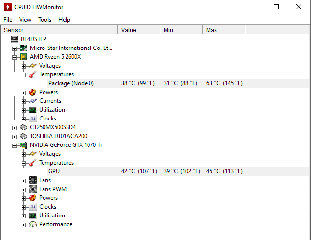

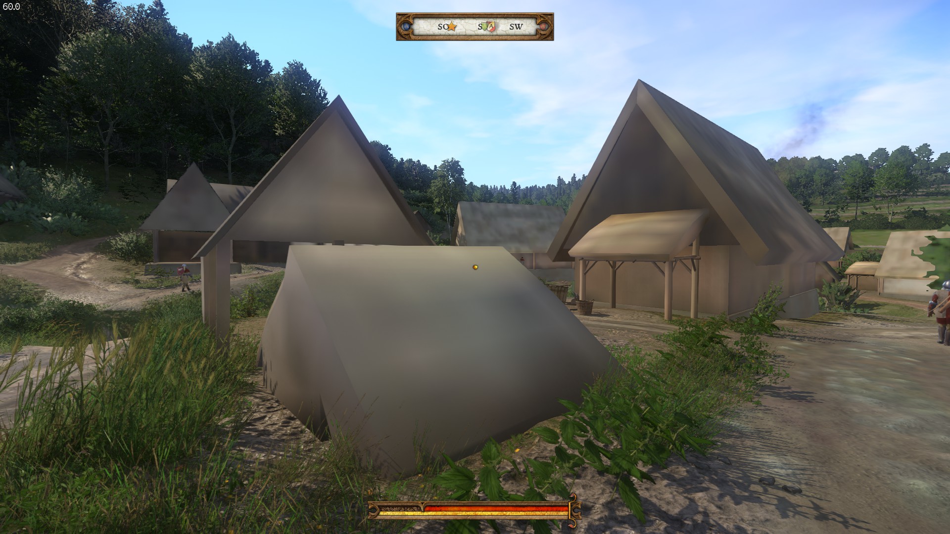

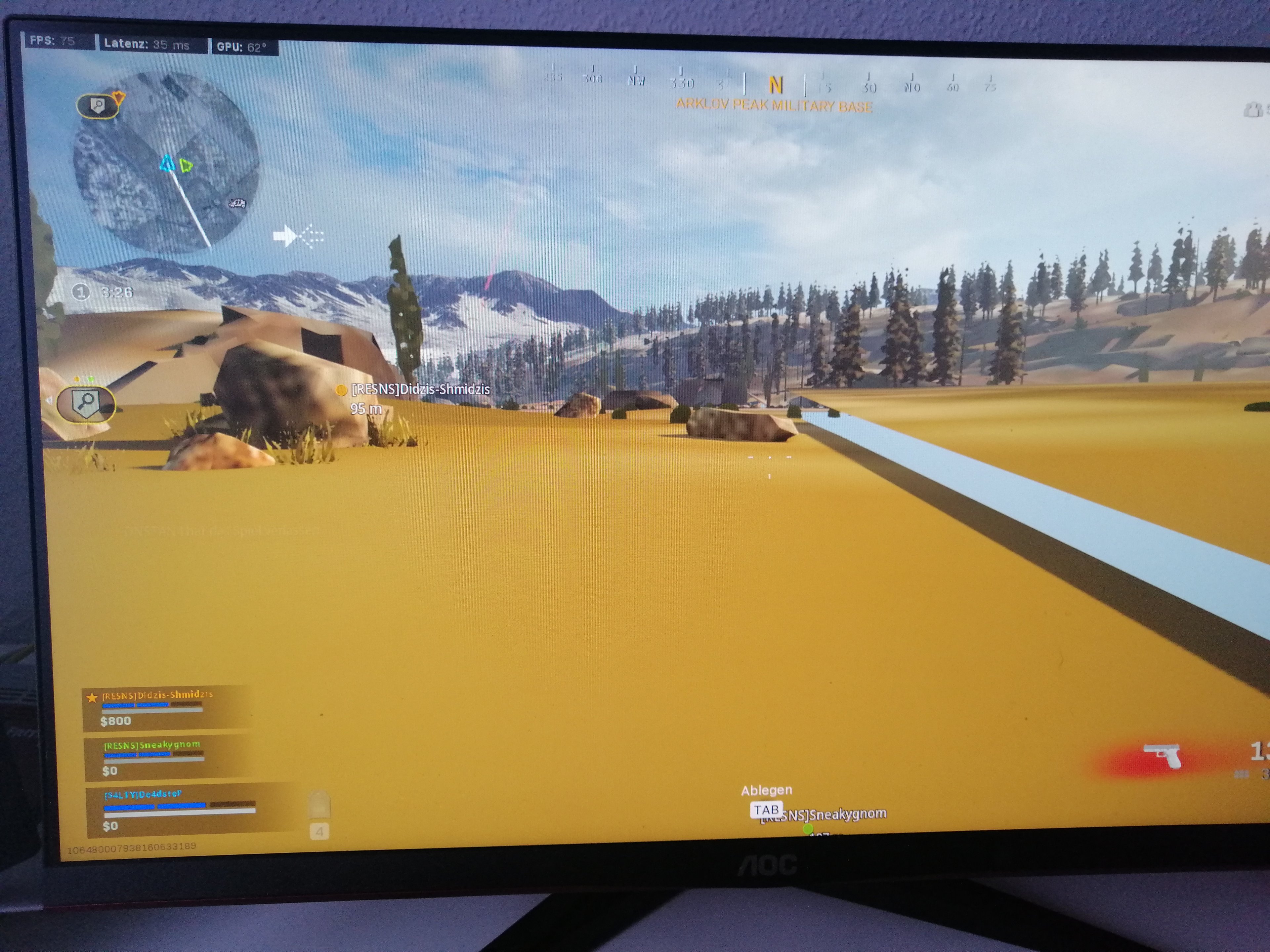

Moin.. und zwar hab ich seit einigen Tagen Probleme mit meiner Grafik in einigen Spielen. In Spielen wie CoD oder Fallout lädt die Grafik nicht richtig und der Sound setzt ab und zu aus. Bei Fallout z.B. kommt der Sound viel später, und er lädt die Waffen nicht immer. Zudem hängt sich das Spiel bei einfachen Sachen wie einen Screenshot zu machen auf. In Spielen wie League of legends oder Rocketleague habe ich jedoch keine Probleme. Bin leider Anfänger auf dem Gebiet und hab keine Ahnung woran es liegen kann. Grafikkarten treiber sind aktuell. Bin komplett hilflos [IMG]https://extreme.pcgameshardware.de/images/smilies/biggrin1.gif[/IMG]
Mein erster Gedanke: liegen die Spiele auf der SSD oder HDD?
Ist die SSD voll und wurde die HDD mal defragmentiert? Sieht für mich nach fehlenden Texturen aus.

Wenn das Problem nur bei einzelnen Spielen auftritt, würde ich anfangen, indem ich diese zuerst neuinstalliere.

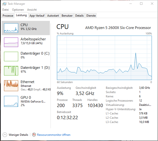

Ich würde mir eine große SSDs für Spiele kaufen. Sieht so aus, als wenn die Texturen von der HDD nicht schnell genug nachgeladen werden. Dazu passt auch die Auslastung.
Hab mir jetzt mal CrystalDiskInfo geladen.. und das Programm sagt, dass alles gut ist mit der Festplatte ?
Fast 100 % Last bei Datenträger....
Hat der PC wenn er komplett hochgefahren ist, so 0-3% Datenträger Auslastung und du hörst die Festplatte? Vielleicht ist es der Windows Index Dienst...?!?

Also am Windows Index Dienst liegt es nicht.
Hab die HDD defragmentiert und das Spiel neuinstalliert.. gleiches Problem wie vorher. Habs dann mal auf der ssd installiert und ich hatte keinerlei Soundbugs oder Grafikruckler..
Dann kommt deine Festplatte nicht mit dem streamen hinterher. Schön das es jetzt geht. Dann, wenn der Platz knapp werden sollte ne 2. Ssd für die Spiele rein und gut ist. Hab auch für meine aktuelle Steam Bibliothek /Uplay eine extra Ssd gekauft und hab da immer das was ich aktuell zocke installiert.
