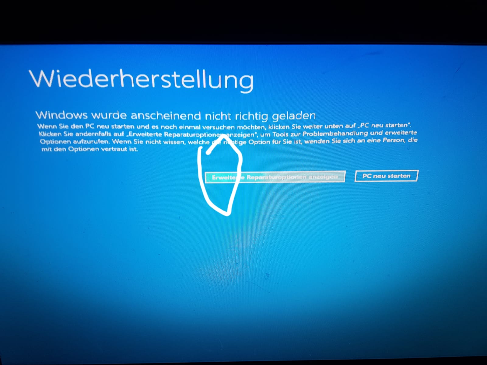

Ich habe den Computer normal benutzt als langsam kleinere Grafikfehler auftraten. Vorerst habe ich diese ignoriert doch nach ein paar minuten hatte sich der PC runtergefahren. Nun ergibt sich die Situation, dass jedes Mal wenn ich den PC hochfahre Windows lädt, dann aber in etwa 4 von 5 Fällen einfach ein Blackscreen auftritt und das 5. Mal die Fehlermeldung "Wiederherstellung - Windows wurde anscheinend nicht richtig geladen". Hier kann ich entweder den PC neu starten oder Erweiterte Reparaturoptionen anzeigen. Ich habe bereits jede Erweiterte Reparaturoption ausprobiert, jedoch immer mit einem Schwarzen Bildschirm als Resultat. Es ist mir auch nicht möglich in das Bios zu kommen. Desweiteren ist das Bild nun deutlich unschärfer als es eigentlich sein sollte und etwas links von der Mitte des Bildschirms entfernt geht ein breiter Balken von oben nach unten durch das Bild, welcher wie ein Grafikfehler aussieht (siehe Bild)
Ich tipp jetzt mal auf eine Defekte Grafikkarte.
Jedes mal wenn win startet und den Treiber ladet stürtzt der PC ab.
Im abgesicherten Modus ladet er nicht den grafikkarten Treiber.
Sonst schließ den Fehler mal ein und benutz die IGPU, sollte win wieder starten bist ein Schritt weiter.

Großes Dankeschön! Ich hab die Graka ausgesteckt und mit der internen geht wieder alles. Hätte jemand eine Empfehlung für eine Grafikkarte die etwa auf dem Niveau meiner alten ist und mit meinen übrigen Specs passt?
