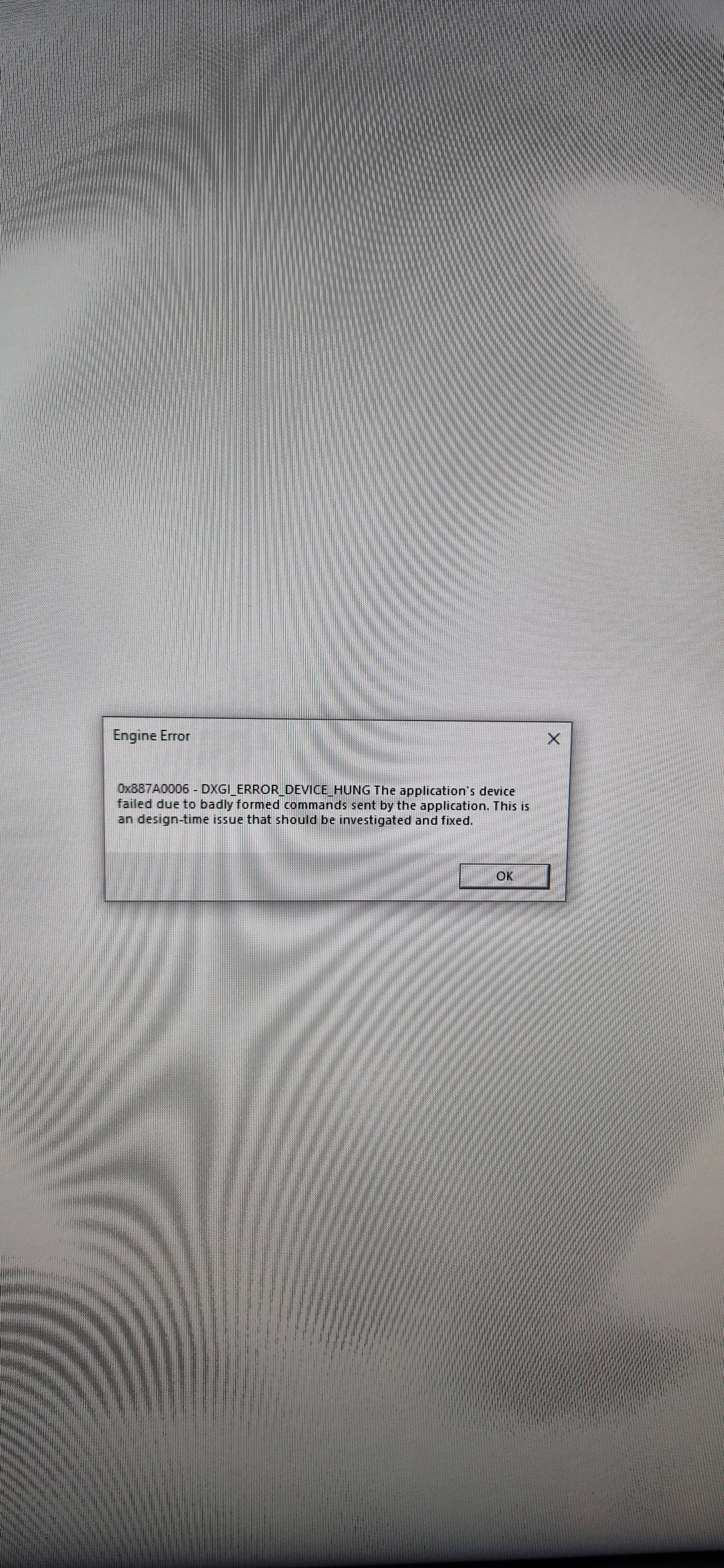

Abend zusammen,
Habe von ein Tag auf den anderen ein kleines Problem ohne das es ein Update gegeben hat oder ohne das ich was installiert habe oder verändert habe:
Beim Zocken bleibt plötzlich das Bild für 1 Sekunden stehen und das Spiel schließt sich mit einer fehler Meldung zu der ich bisher keine richtige lösung gefunden habe.
Temperaturen sind beim Zocken normal laut HWinfo das einzige was ich bemerkt habe über die NZXT cam Software das in dem moment wo es zum Absturz kommt, die Grafikkarte plötzlich aus dem Nichts völlig übertaktet und bei 160% auslastung lag für ein ganz kurzen Moment, als sich das Spiel denn geschlossen hat war alles ganz normal.
Obwohl ich nie irgendwas mit übertakten eingestellte habe oder ähnliches.
- Alle Treiber deinstalliert und neu installiert.
  • Grafikkarte ausgebaut und neu eingebaut.
  • Geguckt ob das Mainboard eventuell locker war.
  • andere Grafikkarten ports versucht.
Vielen Dank im vorraus.

Bei dem Problem ganz klar: Einmal DDU von Computerbase Downloaden, starten und den Grafiktreiber restlos löschen. Anschließend neuesten Nvidia Treiber ziehen und starten. Dann über MSI Afterburner eine Lüfterkurve erstellen und die bekannten Benchmark Programme durchlaufen lassen, dabei die Temps und Werte beobachten. Falls das Problem danach wieder auftritt würde ich den Weg gehen Windows zurückzusetzen.
Du musst bei so einem Problem auf Fehlersuche gehen, denke aber mit den beiden Schritten solltest du das Problem lösen können.

Den Fehler gibts wohl schon sehr lange. Würde zuerst den Grafiktreiber (ggf. mit dem DisplayDriverUninstaller) deinstallieren und die aktuelle Version installieren. Danach ausprobieren ob die Probleme bestehen wenn du DirectX11 oder 12 nutzt bei Apex.

https://www.nvidia.com/en-us/geforce/forums/gaming-pcs/8/144683/dxgierrordevicehung-please-help/
Unter der Fehlermeldung gibt es hunderte Post wo anders, die das behandeln. Sogar mit Lösungen zu Nvidia.
Ja ich kenne den post allerdings haben die dort genannten Lösungen bei keinem geholfen.

Naja, die Fehlermeldung sagt ja schon recht viel aus - Apex nutzt irgendwelche DirectX Commands die - zumindest für deine Hard- und Softwarekonfiguration - nicht fehlerfrei funktionieren.
Wie gesagt, Treiber deinstrallieren und installieren, DX11 und DX12 bei Apex ausprobieren (sollte mit Startparametern gehen oder per .exe im Verzeichnis von Apex) und falls das nicht hilft testweise ein FPS-Limit setzen.

Das kann ich jetzt leider nicht machen weil ich als ich es gerade getestet habe... habe ich ein schwarzes bild bekommen und das war es auch.
VGA led lampe leuchtet weiß und kriege kein Bild
Auf dem b550 MB steht fehlercode 97 -.-
Für die Leute die es interessiert oder für Leute die es Zukunft auch haben und danach suchen.
Bei mir liegt es an der Graifkkarte, hatte nun zum testen eine von der Arbeit mitgenommen ( RTX A2000 - leider nicht zum zocken gedacht ) und der PC bootet ganz normal ohne Fehler und auf den MB steht ganz Normal wieder 9E wegen xmp.
Also neue Grafikkarte kaufen.
