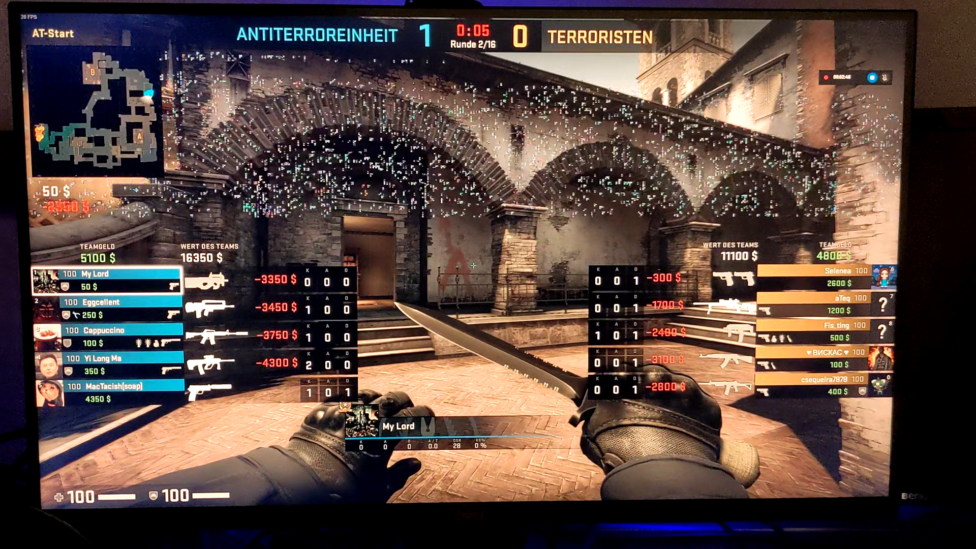

Also, jetzt habe ich endlich geschaft ein Handyvideo zu machen und das einzelne Frame zu exportieren:
Ich habe zeitgleich wieder ein Video im PC aufgezeichnet. Dort ist an der Stelle nichts zu sehen. Dieses Artefakt ist im Handyvideo wiederum nur in EINEM einzelnen Frame zu sehen. Aber in den Aufzeichnungsvideos ist mir nie ein Artefakt aufgefallen ...
Mir wäre es lieber die APU wäre hinüber als der Monitor. Die GPU wird wie geschrieben bald durch CPU/GPU ersetzt ;-)
Den Monitor könnte ich zwar zurückschicken, aber der ist mittlerweile nicht mehr im Angebot. Am liebsten wäre mir natürlich Softwarefehler!

Okay, wird gemacht. Ich kann die Artefakte nur nicht gezielt reproduzieren und wenn ich sie mal ne Weile nicht sehe, heißt das nicht, dass Sie plötzlich nicht wieder gehäuft auftreten.
Ich gebe mein Bestes ;-)
Anmerkung, weiß nicht ob das hilft: Die Artefakte treten gehäuft auf, wenn ich mit Windowstaste+G (oder wie das geht) die Xbox Game bar (als overlay) öffne und eine Aufzeichnung starte.
Also das überfordert wrsl meine APU komplett, aber gleichzeitig hat es vl was damit zu tun aus dem Spiel den Fokus wegzunehmen? (Also wie wenn man z.b. zum Browser raustabt?)
Reaktionen: pvcf
Also das klingt dann mal so garnicht nach Monitor...
