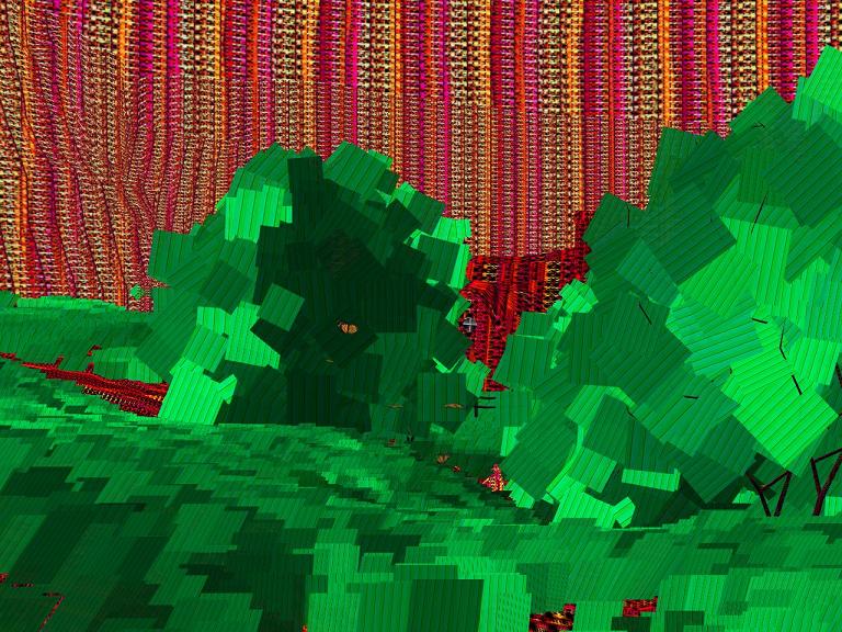

Ich habe heute eine angeblich umgetausche und daher neue Gainward Bliss 6800GS AGP 256 MB über ebay ersteigert, da die eigentliche karte angeblich kaputt gegangen ist.
Nun musste ich feststellen, dass die Karte in einigen 3D-Anwendungen massive Grafikfehler erzeugt.
Zuerst ließ ich den 3D Mark 06 laufen, am Anfang gab es keine Fehler.
Dann ließ ich den 3D Mark 05 laufen, da fielen mir kurze Störungen auf.
3D Mark 2000 verweigert den Test.
Und im 3D Mark 2001 kommt dieses Bild hier (siehe Anhang).
Manchmal kommt auch nur starkes Flimmern, dann Blackscreen (abbrechen geht aber noch).
Serious Sam First Encounter stürzte mit einem Grafikfehler nach 5 Sekunden und einer Fehlermeldung (abnormal blabla) ab.
CS 1.6 konnte ich problemlos zocken?!
Ich habe vor der Installation die alten Treiber der 9500pro deinstalliert und mit Drive Cleaner Professional nachgesäubert.
Dann die Forceware 93.71 drauf und das Gainward Experttool zum Messen des Fans und Steigern der Taktrate.
Obwohl die Taktrate nun manuell untertaktet ist (Temp. zwischen 45-50°), ändert sich nichts an den Problemen.
Ist da defenitiv die Grafikkarte kaputt oder sollte ich es mit einer Neuinstallation von ALLEM inkl. OS versuchen?
Nachtrag: Sogar in den gerenderten Videos von EA Games beim Spiel Battlefield 1942 (die vor dem Spiel kommen, "Ea Games, challenge everything, Logo von DICE und so) kommen Grafikfehler oder eigentlich nur noch grün-weiße Streifen.
Zum Abspielen gerenderter Videos braucht es doch gar keine 3D-Funktionen, oder? Ist es vielleicht doch nur ein Software-Problem? Habe nämlich Direct-X 9.0c installiert gelassen beim Upgrade meines PC's von der 9500pro auf die 6800GS. Habe zusätzlich noch das ur-BIOS vom MSI K7N2 Delta-L aus dem Jahre ?2003?, musste es bislang nie updaten, weil: "Never change a winning team".
Nachtrag #2: Habe nach Neustart nochmal BF 1942 probiert, da ging es ohne Probleme.
Auch die 3D Marks gingen alle wieder.
Werde nochmal die 3D Marks im Loop-Modus laufen lassen, wenn dann wieder Abstürze und Probleme auftreten liegt es an der Kühlung, nicht?
Aber selbst 60° sollten doch nicht zuviel sein? Wenn doch, so ist der Chip zu anfällig, dh. eig. defekt, oder?
Habe vergessen zu erwähnen, dass die Grafikkarte nur mit einem Stecker zum Netzteil verbunden ist.
Das Kabel hat aber zwei Stecker. Habe ich etwa die Karte falsch angeschlossen, dh. müssen beide Stecker mit dem 12V Anschluss des Netzteils verbunden sein?

Es muss nur ein Stecker verbunden sein, wenn die Karte zu wenig Strom kriegt, würdee sie (soweit ich weiß) nicht funktioneren.
Ich hatte eine 6800GT, da war es genauso, die hatte allerdings einen 5 1/4"-Stromanschluss.
Aber bei dem Kabel dass du hast, darfst du nur einen Anschluß verwenden, da bin ich mir eigentlich sicher.
Meine 6800GT hat immer einen intensiven Piepton von sich gegeben, wenn sie zu wenig Strom hatte (sprich Anschluss nicht eingesteckt).
Die Temperaturen sind auch gut, die Karte müsste auch bei höheren Temperaturen noch laufen. Meine GT lief auch bei 80°C noch fehlerfrei.
Wenn es die Temperatur wäre, müsste die Karte also extrem heiß werden.
Tut mir wirklich leid für dich, aber ich glaub die haben dir da schlicht und einfach Schrott auf ebay angedreht. So wie dein Screenie aussieht, ist die Karte im Eimer. Am besten versuchst du es mal direkt beim Hersteller.
Ich hoffe, daß die Karte noch Garantie hat und du einen Kaufbeleg mitbekommen hast :(
Aber ist es dann nicht merkwürdig, dass nach einem Neustart alle 3D-Anwendungen problemlos laufen und erst nach einiger Zeit Probleme auftreten?
was heisst nach einiger zeit? bei bzw. nach intensivem spielen? oder generell?
Nach oder während Spielen. Also zb. nach 10 oder 30 Minuten.
Dann gehts erst nach einem Neustart wieder, da dafür 100%! Dann kann auch die Karte 2 Stunden in 2D laufen, 3D geht sofort richtig.
dann würd ich auf n hardwaredefekt der karte tippen.^^
vielleicht der vram?
Also was auch immer, es ist ein Hardwaredefekt und nichts softwareseitiges?
Ich update trotzdem mal mein BIOS (wird eh Zeit).
Gibts dann noch Fehler, bau ich die Karte woanders testweise ein. Gibts dann noch Fehler, frag ich euch, ob ihr eine 6800er (@GT oder besser) bzw. 7xxxer günstig abzugeben habt.
ich denke das mit dem bios kannste dir sparen es sei denn du meinst das bios der karte ^^
das wird 100pro hardware defekt sein. ich hab solche übertriebenen fragmente noch nie durch softwareprobleme zu sehen bekommen, das ist das eine. und das andere ist das es schon auffällig ist das sie ja nur solche probleme macht wenn sie mehr gefordert wird.
und das spricht eigentlich alles für hardwaredefekt.
Selbst wenn die Karte erst nach 30 Minuten zu spinnen anfängt, ist das ein Fall für die Herstellergarantie. Nur Mut, nimm mal den Email-Support von Gainward in Anspruch. Alles wird gut... ;)
Hardwaredefekt ist nicht immer gleichbedeutend mit "abgeraucht", falls da noch Unklarheiten bestehen sollten.
