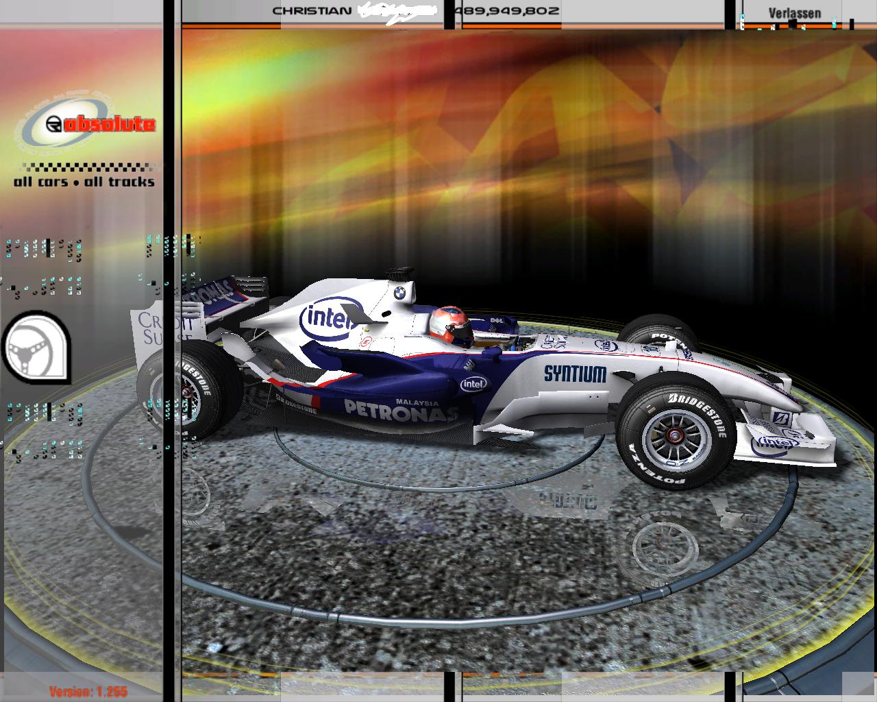

mein Bruder hat heute seine neue Grafikkarte bekommen, eine ATI HD2600XT. Er hat einen Athlon XP 3000+ 2GB Ram win xp.
Leider verursacht die Grafikkarte Grafikfehler bei rfactor oder z.B. BMW M3 Challenge, die basieren ja auf der selben Engine.
Treiber musste ich den nehmen der auf der CD mitgeliefert wurde, der Catalyst 7.10 unterstützt die Grafikkarte anscheinend nicht, vielleicht weil die neu ist bzw. die AGP Variante.
Der Treiber, der auf der CD mitgeliefert wurde ist nicht WHQL zertifiziert. Hab schon alle Einstellungen ausprobiert, neu installiert usw.
Netzteil ist sicher nicht das Problem, seine alte Grafikkarte hat aufs Watt genau den selben Verbrauch, auch sonstige Fehler beim Einbau/installation würde ich ausschließen, weil andere Spiele z.B. ohne Probleme laufen.
Würde auf einen unausgereiften Treiber für die Grafikkarte tippen.
Was meint ihr, ist ärgerlich neue Grafikkarte und funktioniert nicht richtig.
Achso in Windows ist alles i.O., auch Videos usw. und andere Spiele sind kein Problem (hab bis jetzt nur ein paar andere ausprobiert.

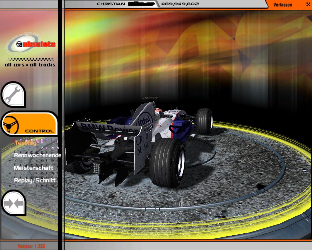

Hab mal zwei Bilder von den Grafikfehlern gemacht.

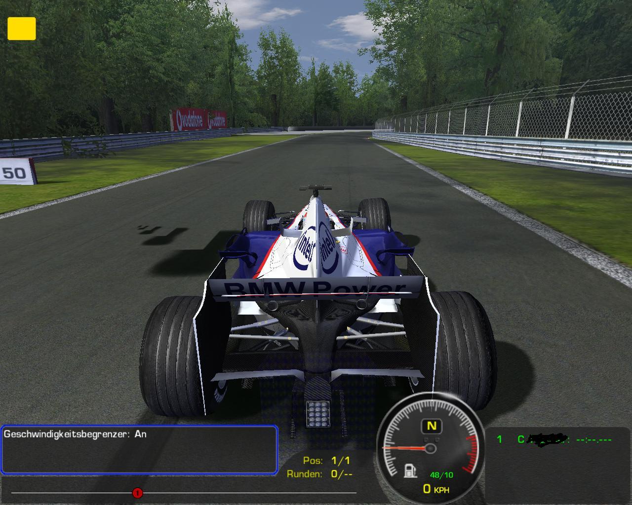

Das erste ist wie man sieht im Menü (wenn man mit der Maus auf die Buttons geht sind sie wieder ganz normal) und beim zweiten schaut mal auf das Rücklicht, das blinkt, auch bei Vollbremsungen gibts keinen Rauch, sondern durchsichtige dunkle Kästchen und mit dem Schatten (siehe links vorne am Wagen) scheint auch was nicht zu stimmen und noch ein paar andere unangenehme Grafikfehler in der Richtung.
Währe dankbar für Hilfe

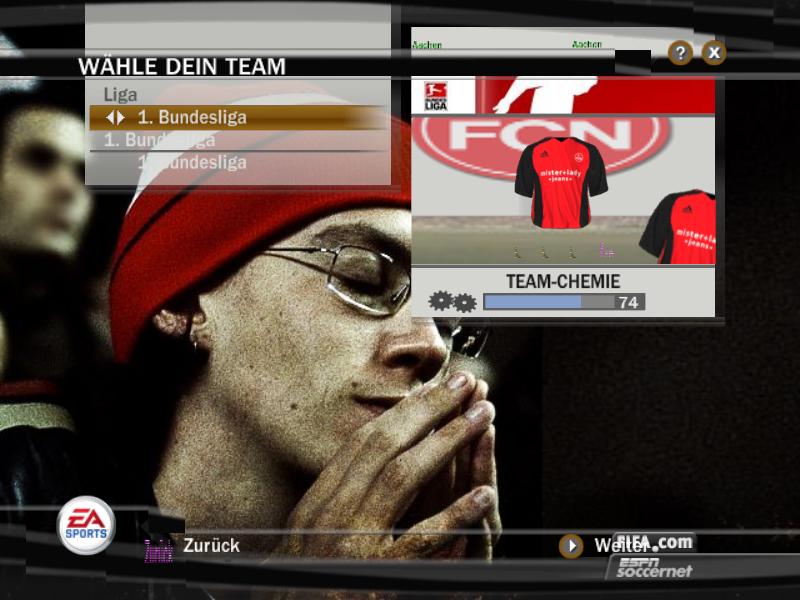

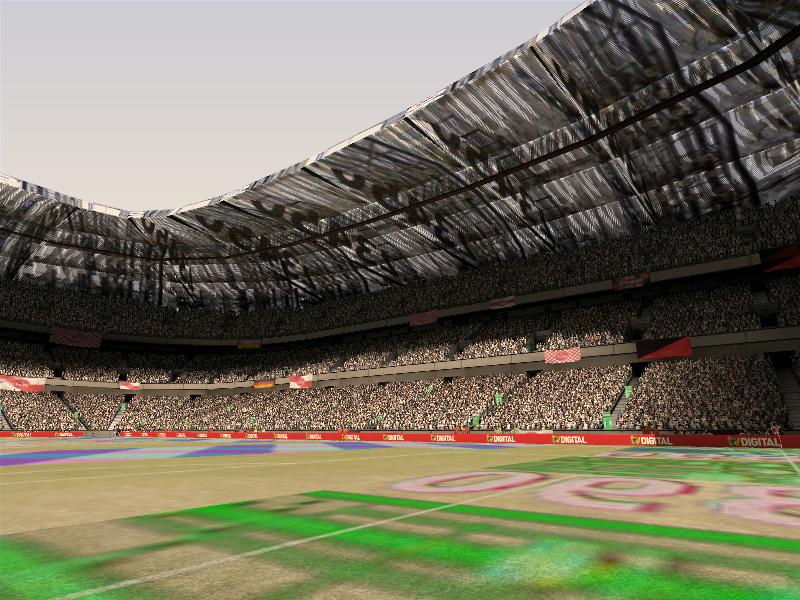

scheint doch was "größeres" zu sein. Bei FIfa 07 z.B. hab ich extreme Bildfehler. schaut selbst

Die fehler sind deutlich weniger. Bei Fifa 07 konnte ich jetzt nur ganz kurz mal erkennen, dass die zuschauer teilweise schwarz geworden sind, aber nur sehr kurz und dann nichtmehr.
Bei rfactor konnte ich im spiel noch ein paar kleinigkeiten entdecken, wie z.B. das blickende Rücklicht, das nicht rot blinkt sondern wie oben im ersten Beitrag zu sehen.

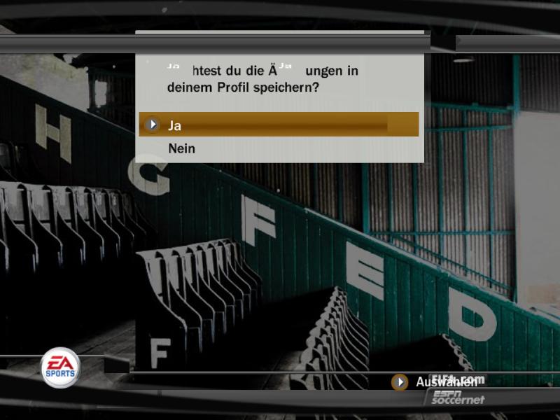

Im Menü schauts auf den ersten Blick normal aus, dann kommen aber wieder ein paar kleine Fehler, siehe Bilder.
Ganz in Ordnung ists nicht, weiß im moment echt nicht weiter. Normal ist sowas definitiv nicht, schätze doch mal auf einen Grafikkarten Defekt. Echt komisch, ich hatte sowas bei meinen Grakas noch nie und bei meinem bruder ist es jetzt die zweite in folge, davor eine x800pro von asus, von anfang an nur grafikfehler ab dem booten. Dann ersatz bekommen und die ist bis jetzt einwandrei gelaufen und jetzt wieder die probleme mit einer neuen grafikkarte.
hab wie gesagt den Omega treiber, jetzt scheints weitesgehend zu funktionieren. in den spielen selbst hab ich jetzt keine bildfehler mehr. Ab und zu kommen noch fehler in den menüs der spiele (bei rfactor z.B. jetzt nicht mehr), bei test drive unlimited hab ich spiel keinerlei fehler, dafür in den menüs ein paar kleinere.
