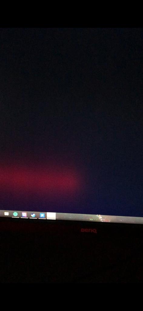

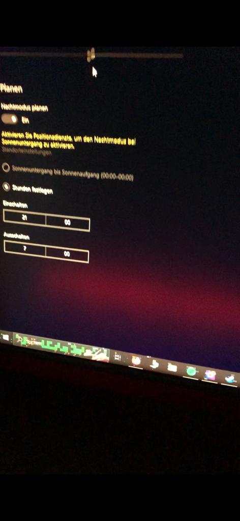

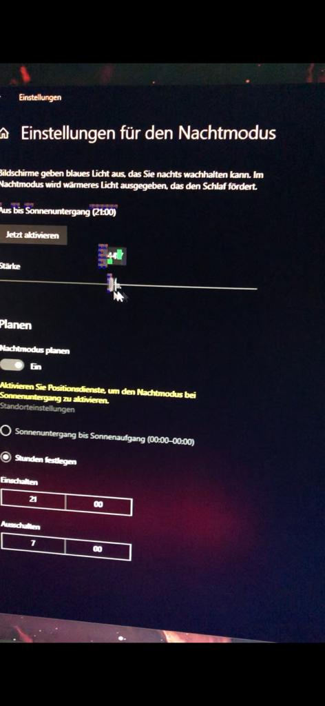

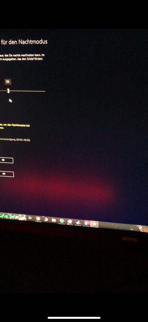

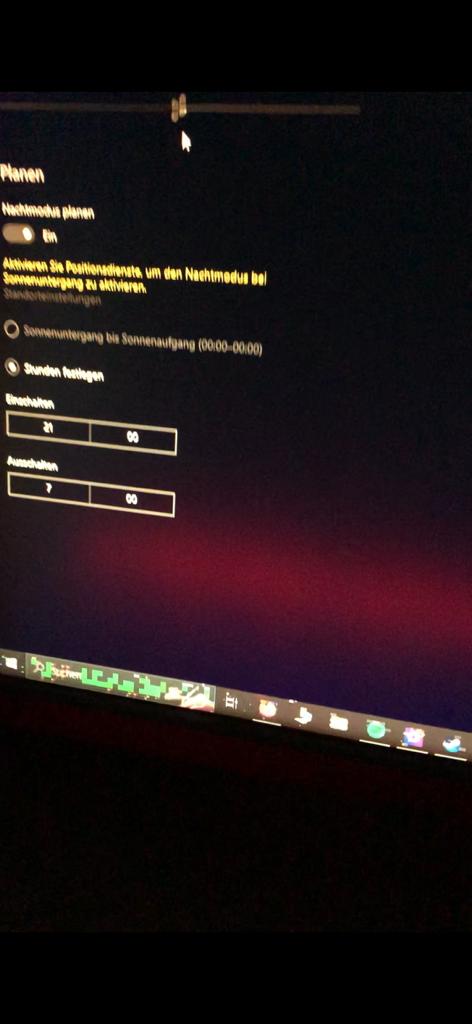

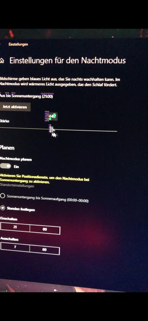

Wenn ich den Windows Nachtmodus verwende oder beispielweise aus manchen Games auf den Desktop wechsel (über Tab), habe ich an verschiedenen Stellen kleinere Grafikfehler. Meine Frage wäre, ob das normal ist, oder ich mir Gedanken machen muss. Hardware wurde erst vor 2 Wochen gekauft und sonst funktioniert alles hervorragend.
Habe versucht es aufzunehmen, aber auf der Aufnahme sind die Grafikfehler nicht zu sehen.
Grafikkartentreiber neu installiert, andere Kabel verwendet
P.S.: Beachte auch die verschiedenen angepinnten Themen und die Forensuche. Möglicherweise findest du da bereits die Lösung zu deinem Problem.
Das ist leider sehr schwierig weil es immer nur kurz "aufflackert" ich versuche es mal mit dem Handy aufzunehmen.
Edit: Habe es mit dem Handy aufgenommen und an den Stellen Screenshots gemacht. Es flackert wie bereits erwähnt immer nur für einige Sekundenbruchteile auf und meistens an anderen Stellen. Bisher aufgefallen ist es mir wie gesagt vor allem beim Nachtmodus und beim Fenster wechseln per Tab wenn man im Vollbild ist (hier aber bisher nur bei League of Legends)

Andere Kabel hatte ich bereits verwendet, das funktionert leider nicht. Wenn ich den 2. Monitor allerdings komplett weglasse scheint das Problem nicht mehr aufzutreten.

Ich hatte doch Fotos beigefügt.

Das schaut so aus, als ob der VRAM gerade erst anfängt zu sterben, was bei einer 6800 aber eigentlich noch nicht sein sollte.
