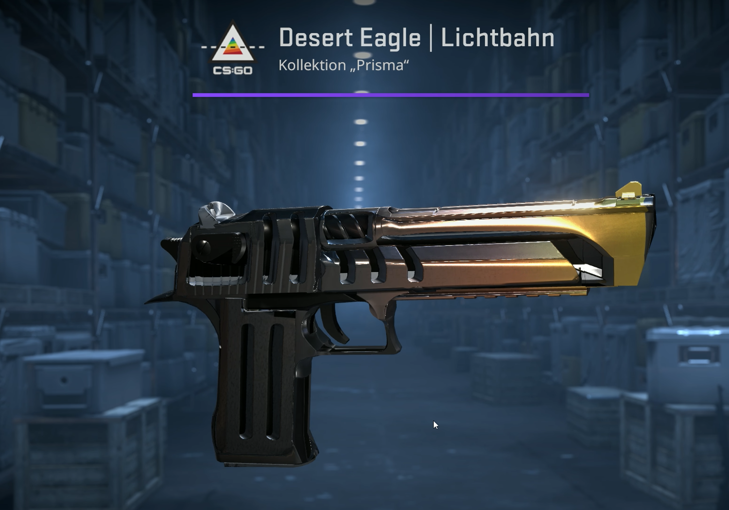

Habe seit geraumer Zeit Probleme mit der Darstellung gewisser Objekte in spielen (siehe Bild & Video die Deagle bei CS2) andere Objekte sind verpixelt oder krisselig und wie bei dem Bild zusehen auch glatte Objekte sind gepunktet.
Habe schon Grafikkartentreiber komplett deinstalliert und neu drauf gespielt sogar Windows neu gemacht weil ich so verzweifelt bin, da Problem ist auf einmal aufgetaucht und ich habe nichts an Hardware oder Software verändert.

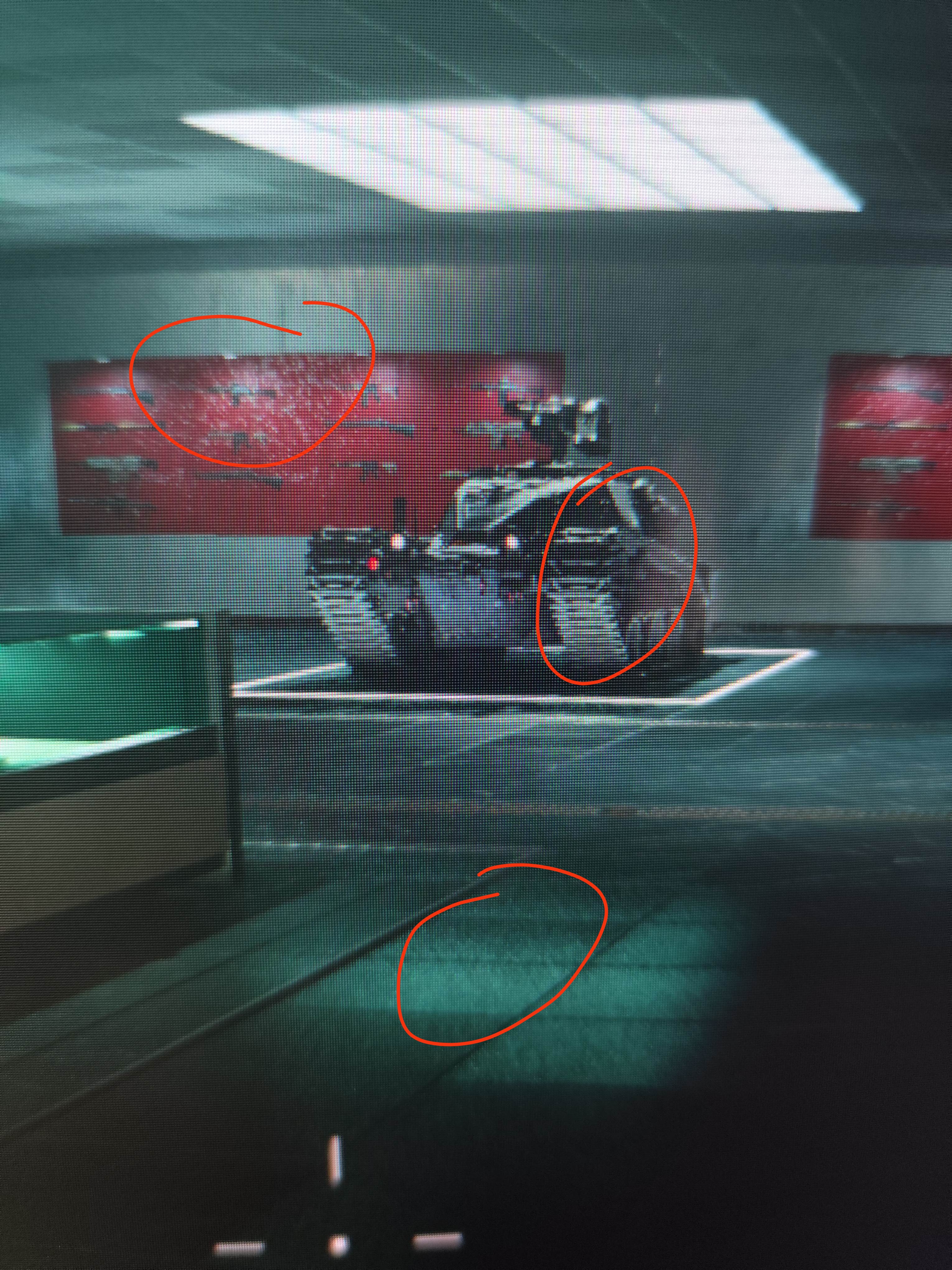

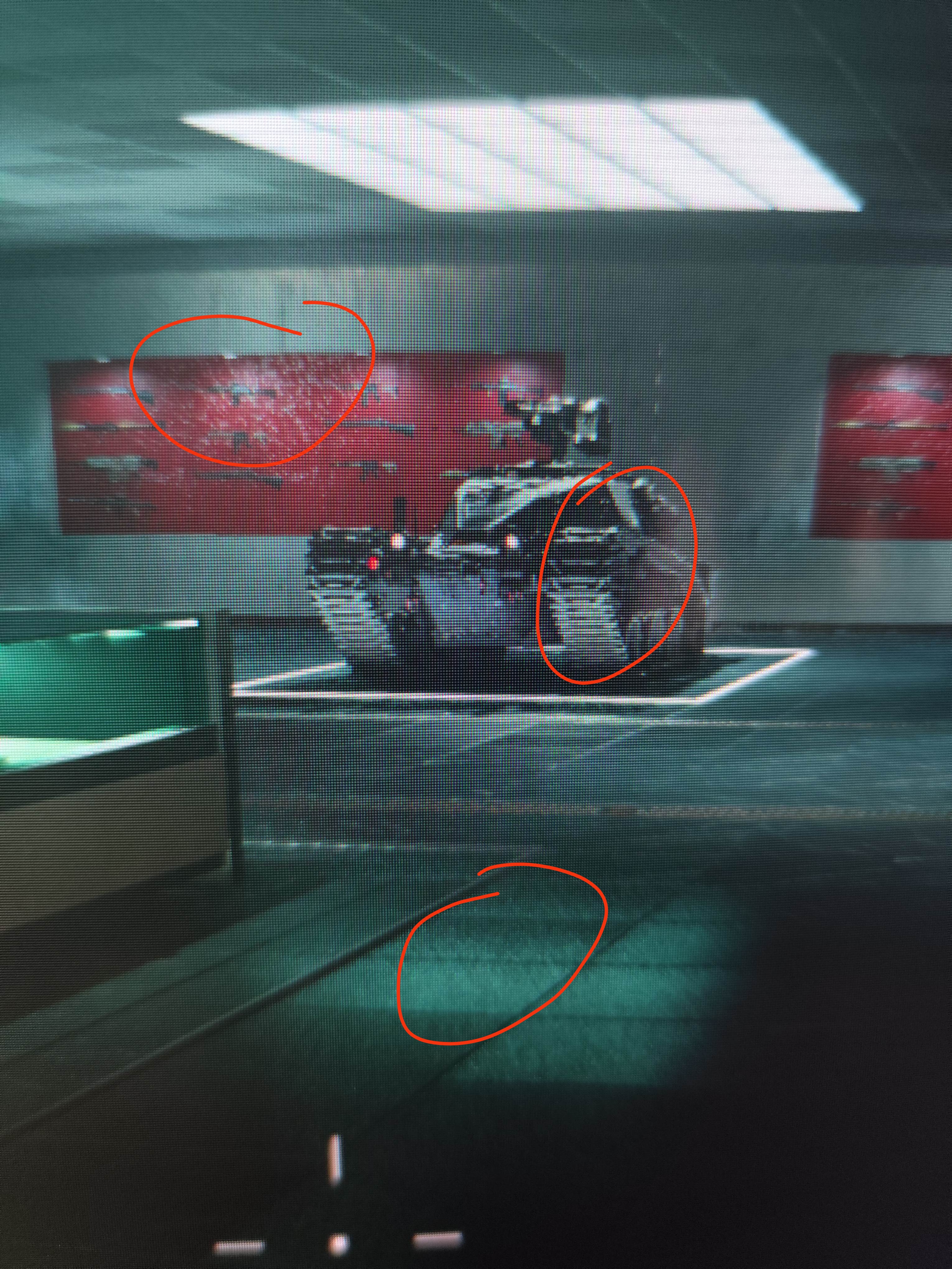

hier sieht man es noch ganz gut, der boden der Panzer und die Rote Wand hat so weisse Pixel..
Luftgucker schrieb:
Video geht nicht. Auf den ersten Blick sehe ich seh nix auffälliges. Eventuell der Monitor?

Screen Space Reflections. Keine Grafikfehler, sondern ein "Feature"

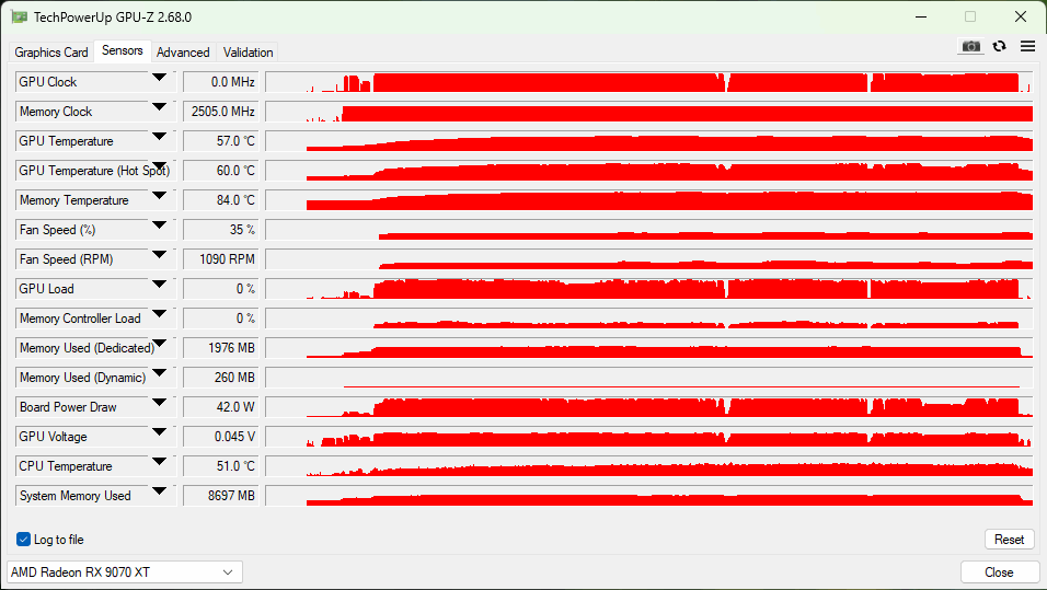

Liest du auch die VRAM Temperatur aus?
Was mir an deinem Gehäuse auffällt, sind drei Lüfter in der Front, aber nur einer der hinten hinausbläst.
Edit:
Hatte auch zuvor eine 7800XT, der VRAM wird sehr heiß, wie auch bei der 9070XT.
Ist der Airflow im Gehäuse nicht optimal, führt das zu sehr hohen VRAM Temperaturen.
Bei mir lag die Differenz GPU/VRAM Temperatur ca. 20°C bis 30°C auseinander.

Wie du oben sehen kannst, ist die Überprüfung aber recht einfach. GPU-Z und HardwareInfo sind zwei
Tools die auf jedem (Gaming) PC vorhanden sein sollten.
Lass uns das doch mal sehen. Ein wenig Zocken und im Hintergrund GPU-Z mitlaufen lassen.
Screenshot machen und dann hier posten.

@DJMadMax Verrückt also diese scharfen Kanten bei der Deagle die sind doch nicht normal die sind doch auch leicht verpixelt also einfach nicht glatt..
@Marcelinio89
Ich kenne das Spiel (CS2) nicht im Detail. Es kann durchaus sein, dass in diesem Vorschaubildschirm einfach kein Anti Aliasing auf dem 3D Model anliegt.
Dann wiederum weiß ja auch niemand, wie genau du deinen Grafiktreiber bzw. die Einstellungen im Spiel eingestellt hast.
Wie schaut es denn in anderen Spielen aus?
@DJMadMax In anderen spielen ist es auch so ja generell mit Texturen oder 3d Modelen.. und ich weiss halt wie es vor den Fehlern aussah und weiss das das nicht normal ist aber alle Einstellung in AMD Adrenalin oder in den Games sind Standard eingestellt hab auch schon mit anti alising rumgespielt auch das ändert nix das generelle Problem von scharfen Kanten etc das bleibt bestehen, hab oben in den Kommentaren noch 1 Bild und 1 Video aus COD hochgeladen da sieht man es ganz deutlich
@Marcelinio89
Auch das Video von COD zeigt mir nichts ungewöhnliches. Das ist typischer, niedrig aufgelöster Spiegelungs-Quatsch, der insbesondere dann deutlich wird, wenn Upscaling und Framegeneration zum Einsatz kommt (aber nicht nur).
Bestes Beispiel ist z.B. Satisfactory, wo das Problem EXTREM sichtbar ist.
Schau mal gleich ab der ersten Sekunde links unten:
Schau dir einfach mal den Bereich im Video an. Das ist übrigens KEIN Raytracing.
