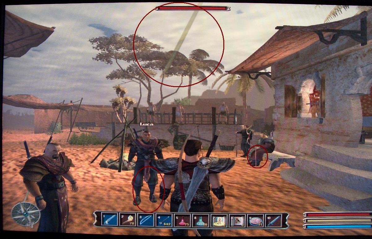

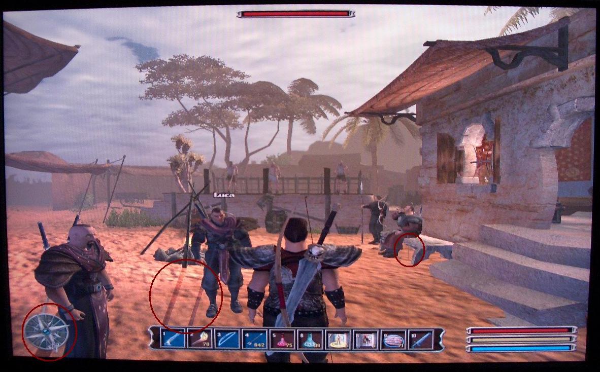

Hi, ich habe mir gestern eine 8800GTS geholt, die auch so einwandfrei funktioniert. Leider habe ich aber bei Gothik3 und Oblivion (andere Spiele habe ich noch nicht getestet)Grafikfehler. Neue Treiber für Graka sowie Spiel habe ich mir auch schon runter geladen und installiert. Die Fehler sind bei beiden Spielen eine Art Linien die vom Charakter auf den Boden runter ziehen. Ach und in der Wüste ziehen sie am Himmel über den halben Bildschirm. Auf den Screenshots waren die Fehler leider nie zu sehen, deshalb hab ich einfach ein paar Bilder mit der Digicam vom Bildschirm gemacht.
Kann es sein, dass mein Netzteil nicht genügend Leistung zur Verfügung stellen kann (obwohl ich das kaum glaube, da ja sonst alles normal animiert wird)?
Die Bilder zeigen immer nur kurze Ausschnitte....im Spiel ist das immer ein starkes flackern. Bei Oblivion sieht es genau so aus.
Gerade habe ich noch mal Spellforce 2 getestet, bei dem auch wieder dieses Problem auftrat. Es sieht so aus, als wären es immer Grafikfeher an Personen...

Also ich schon...sonst würde die Graka bei 3D-Anwendungen sicher aussteigen. Bei Kari01 sieht man die Fehler deutlicher als auf meinen Bildern. Sie sind halt nur bei irgendwelchen Personen oder Kreaturen, also nicht bei der Vegetation oder sonst irgendwelchen anderen Elementen. Das kann ja dann von der Sache nur an irgendwelchen Treibern liegen.

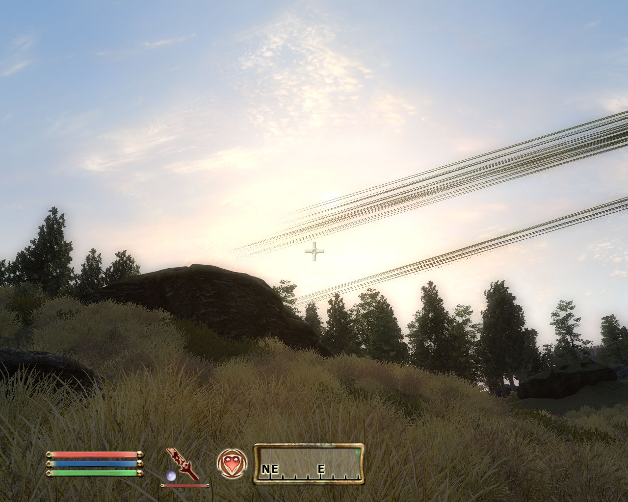

Bei Oblivion habe ich auch Grafikfehler in Form von geraden Linien, die von den Bäumen ausgehen und sich im Takt der Blätter mitbewegen. Auch die Farbe der Linien entspricht der Blattfarbe (grüne Streifen, grüne Bäume usw.). Die Streifen kommen und gehen wieder je nach Blickwinkel, und nicht überall taucht im Spiel dieser Fehler auf.
Komischer Weise treten diese Fehler noch häufiger ohne HDR auf, also mit Bloom bzw. ohne jeglichen Lichteffekte. Ohne AA sind die Grafikfehler dann meines Erachtens weg, habe noch nicht ausgiebig getestet. Also liegt das wahrscheinlich am Treiber oder an irgend welche Textur-Mods, die ich drauf habe. Am besten mal das Spiel neu installieren und ohne Mods testen.
