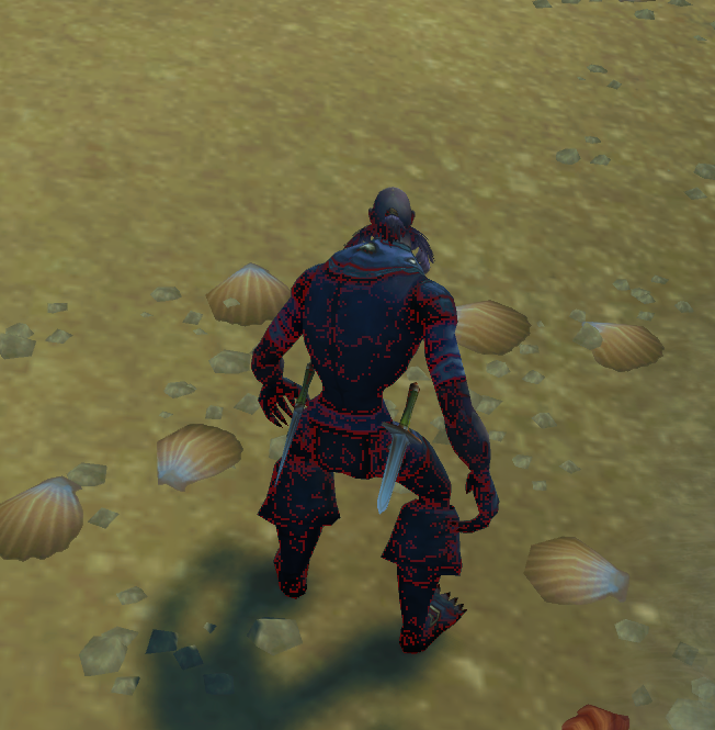

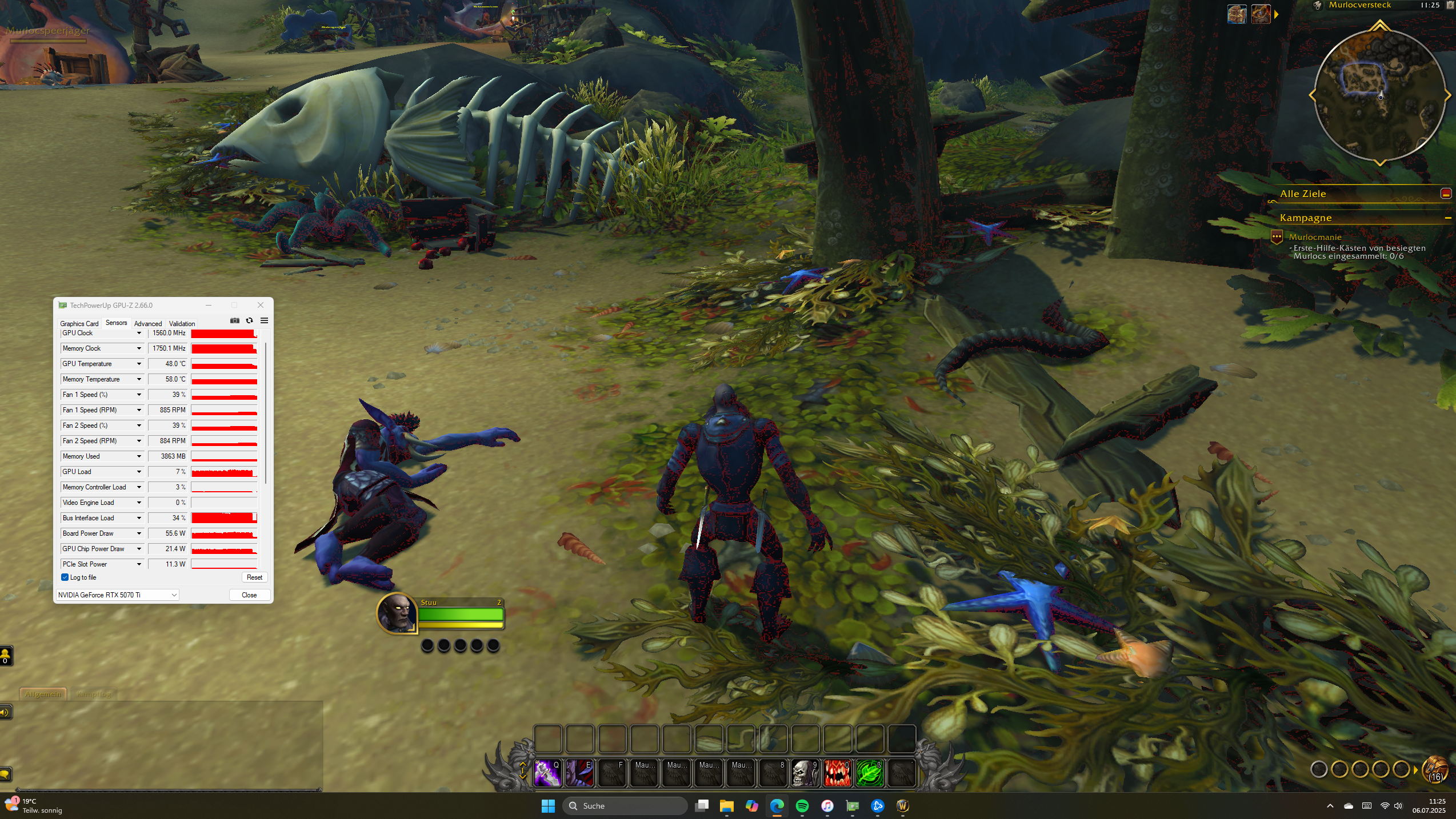

Ich habe WoW installiert und die Classic Version läuft fehlerfrei aber die aktuelle/retail Version nicht.
Ich habe auf meinem Charakter und anderen Charakteren und Gegenständen rote Linien.

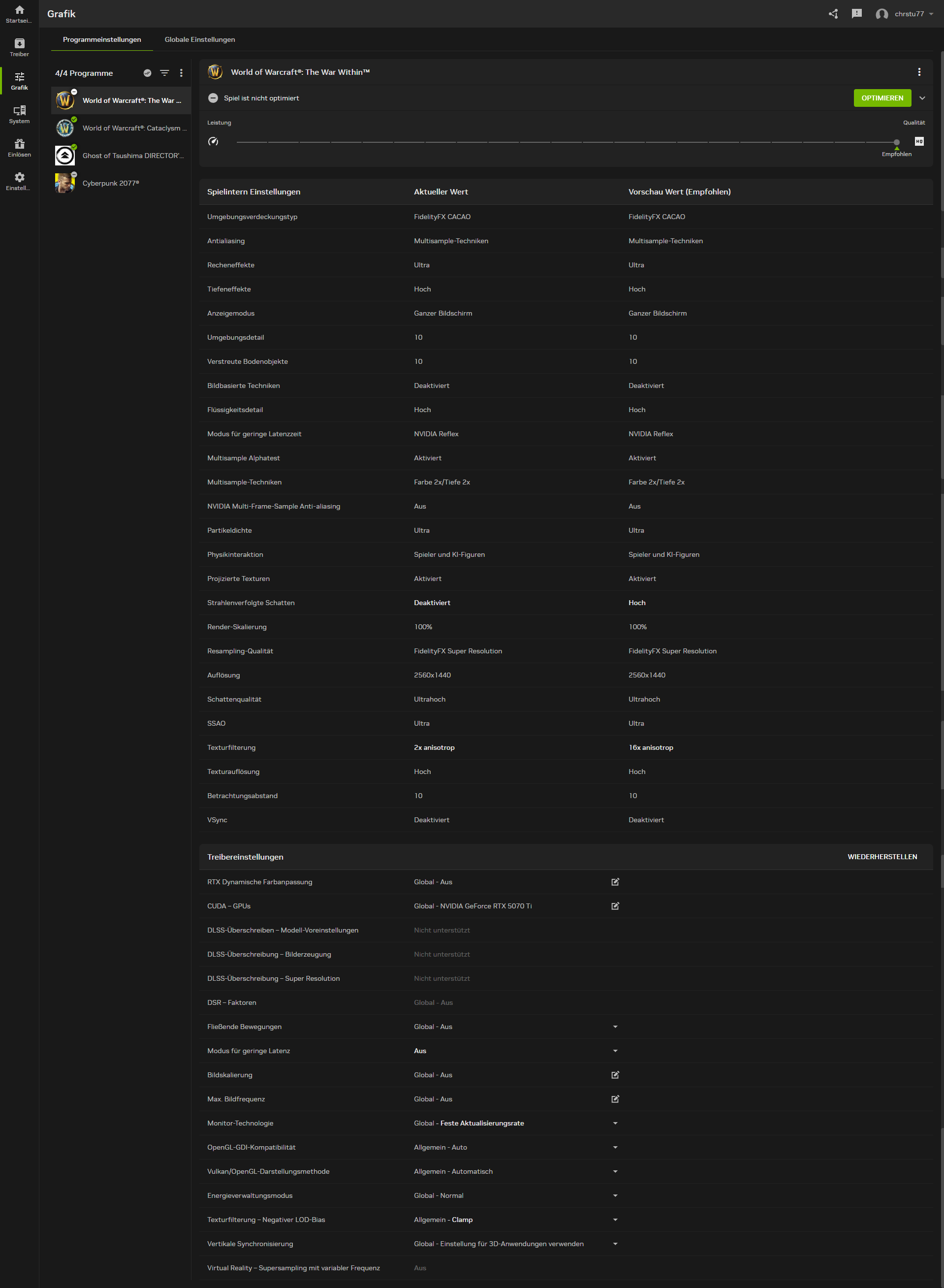

qiller schrieb:
Klingt irgendwie nach global forciertem 16x AF im Treiber.
Meinst du in der Nvidia App unter Grafik > Programmeistellungen > Spielintern Einstellungen > Texturfilterung 16x anisotrop?
Das kann ich gar nicht verändern.
Der Abschnitt Treibereinstellungen unter Spielintern Einstellungen, da kann ich Sachen verändern aber da gibt es nur den Punkt "Texturfilterung - Negativer LOD-Bias" und da kann man wählen zwischen "Erlauben" und "Clamp". Von 16 fach steht da nichts.
Ich habe jetzt noch unter Programmeinstellungen, den Regler über Spielintern Einstellungen von Qualität auf Leistung gezogen und jetzt ist Texturfilterung nur noch auf 2x anisotrop. Habe das Spiel auch neu gestartet aber es hat leider auch nichts gebracht.
Das war aber auch der einzige Menupunkt der sich verändert hat obwohl ich den Regler von ganz rechts nach ganz links gezogen habe. Keine Ahnung wie man die anderen Punkte verändern kann.

Hier mal ein Screenshot von den Grafikeinstellungen in WoW. Vielleicht erkennt ja daran jemand den Fehler:

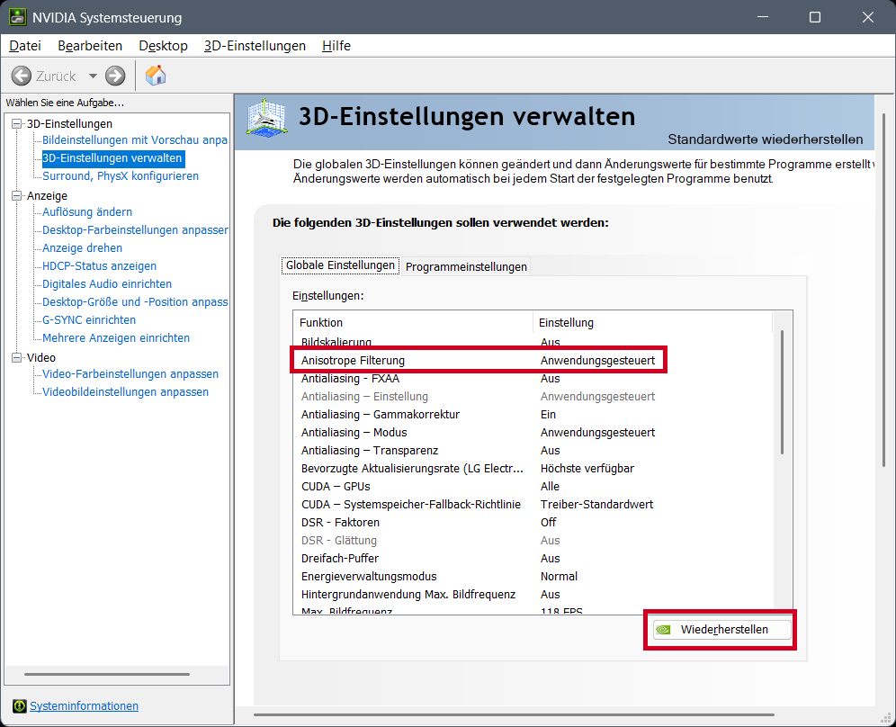

Eigentlich sollte da einfach "anwendungsgesteuert" drin sein, aber ka wie Nvidia das bei der neuen Nvidia-App benannt hat oder ob das da noch so geht. Ansonsten im nvinspector umstellen. Ich nutze da noch die alte NV Systemsteuerung, von daher kenn ich nur die Begriffe von dort.

Nein ist beides frisch installiert aber ich habe es gerade tatsächlich geschafft. Bisher hatte ich nur Einstellungen in der Nvidia App und in WoW verändert. Immer ohne Erfolg. Dann habe ich gerade noch die Nvidia Systemsteuerung entdeckt und dort erst mal alles deaktiviert oder verringert und das hat tatsächlich geholfen. Jetzt muss ich mich langsam wieder rantasten, dann kann ich auch sagen woran es letztendlich gelegen hat. Aber heute nicht mehr. Mein Rücken will das ich mich bewege. 😒

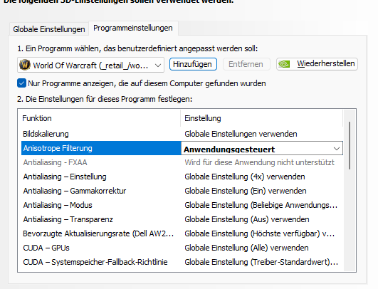

Ich tippe mal, dass die neue Nvidia App irgendwas "optimiert", was WoW nicht schmeckt (meine Vermutung ist immer noch ein fixiertes AF). Ich würd mal über die alte Nvidia Systemsteuerung auf Default resetten.
Edit: Und auch mal überprüfen, ob im WoW Retail Profil irgendwas festgelegt wurde.

Mein Problem war das ich Anfangs nur in WoW und der Nvidia App Sachen verändert habe. Als ich dann die Nvidia Systemsteuerung entdeckt habe und dort alles auf "Anwendungsgesteuert" oder komplett ausgestellt habe, hats auf einmal funktioniert. An welchem Punkt es jetzt genau lag kann ich noch gar nicht sagen, weil ich erst mal nur gezockt habe und keine Lust mehr hatte rumzudoktern.
Am besten auch in der Nvidia App unter Einstellungen "Neue Spiele und Anwendungen optimieren" noch deaktivieren. Diese Optimierungen durch die App sind teils mehr als fragwürdig...

Anistrope Filterung in der Systemsteuerung von Nvidia deaktivieren (am besten alles auf Standard lassen)
bzw Anwendungsgesteuert
und am besten in der Nvidia App die Spiele nicht Automatisch optimieren
