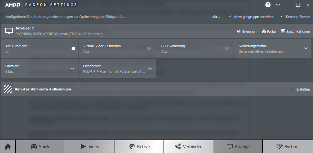

Das ist wohl ein Treiberproblem wenn man über HDMI geht. Das hab ich nur bei den Sachen die über HDMI angeschlossen sind. Was hilft ist das Pixelformat umstellen. Je nach Treiber kann es auch unter Einstellungen-> zusätzliche Radeon Einstellungen -> meine digitalen Flachbildschirme sein.
Da dann Pixelformat auf PC-Standardpixelformat RGB 4:4:4 ( volles RGB ) einstellen. Das hat bei mir geholfen.
