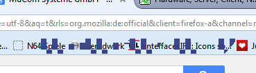

Nunmehr nutze ich diesen Tag für Tag und funktioniert auch gut. Aber leider treten von Zeit zu Zeit Grafikfehler auf.
Bei Spielen wie Battlefield 4 oder Assassins Creed Black Flag treten diese nicht auf.
Wenn ich aber z.B. Firefox an habe und das Fenster hoch und runter lege wird von Zeit zu Zeit so ein weißes Karo auf dem Menü oder mitten auf der Seite angezeigt. Das liegt auch nicht an Firefox, da es nur weg geht, wenn ich den PC neu starte.
Nun habe ich Fumark durchlaufen lassen, mittels des Stresstest. Mitten während der Ausführung stürzt der PC ab - kann man da irgendwie Fehlermeldungen ablesen?

Im Firefox kann es z. B. zu Darstellungsproblemen, wie du sie beschrieben hast, kommen, wenn du Anti-Aliasing im Catalyst Control Center erzwingst. Ich hatte das mal dauerhaft auf 8x eingestellt und danach die gleichen Probleme.

So sieht der Fehler aus:
Also , die graka würde ich zurückschicken wenn du sie nicht in einem anderen Rechner Prüfen kanst auf Fehler.
Den ram kanst du per mem test prüfen ob der ein weg hat.
Ansonsten vorher Win mal mit der Systemwiederherstellung zurücksetzen oder neu Aufspielen , um ein Fehler in Windows auszuschließen.
