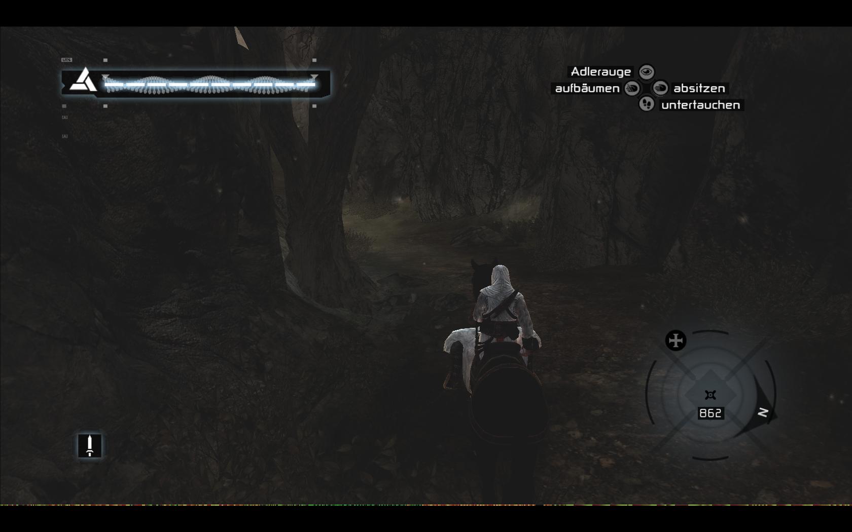

hallo,
am besten ich füg hier ein bild rein, da sieht mans am besten. (am unteren rand)
einstellungen sind alle auf max. und 1680x1050
sieht mir nicht nach nem einstellungsfehler aus.
verabschiedet sich vielleicht die graka demnächst? ^^
gruss dukey

Hast du mal ne andere Auflösung probiert? Anderen Treiber? Ich habe die Fehler net in dieser Auflösung. Vielleicht wird die Graka zu heiss. Aber sonst deutet sich defekter Grakaspeicher so an. Am Ende hat man dann lustige Pixel schon im Bios. Hatte ich mal mit ner 7900GT. Aber ich will keine Panik verbreiten sondern tippe darauf das die Graka zu heiss ist oder Treiber.
hm hab nen zalman 900 auf der karte (weiss grad net die genau bezeichnung des lüfters)... davon abgesehen einen weiteren gehäuselüfter der auf die graka pustet. hitze denk ich nicht unbedingt, werde das aber weiter beobachten.
treiber is 7.11
bin bis jetzt nach dem motto "never change a running system" verfahren, das bedeutet ich habs net so für wichtig empfunden nen neuen graka treiber zu installieren, weil sich irgendwie seit vielen monaten in den changelogs net so wirklich was für meine doch recht "alte" (*heul*) graka verändert hat.
wenn ich absolut falsch liege und es dumm ist net den neuesten treiber zu nehmen dann berichtigt mich...
hm irgendwie denke ich vielleicht sollte ich doch mal den neuesten probieren ^^ *runterlad*
Bei mir ist letztes mal der rechner eingefroren beim AC spielen, nen Lüfter unter die Graka gehauen der die Warme Luft rauspustet, bringt gleich wunderbare 10 grad im durchschnitt.
Wenn deine Grafikkarte ne Macke hätte würds warsch anders ausschauen und bemerkbar machen, würd auch eher auf Treiber oder Auflösung tippen
das ist nicht schlimm, ist scheinbar ein BUG unter XP. Wenn ich AC unter XP starte hab ich manchmal (nicht immer) auch diese Flimmerleiste. Unter Vista ist das nicht. Deine Grafikkarte ist definitiv nicht defekt, denn dann würden sich die Grafikfehler über das gesamte Bild verteilen.

ausserdem hätte ich dann in anderen spielen auch den bug. installier jetzt mal den 8.4 treiber und guck was passiert.
gibts nicht irgendwon patch mit dem man die balken ganz weg machen kann?
dachte ich hätt da mal was gelesen ?!
hab jetzt den 8.4er installiert. Läuft eigentlich nicht besser und net schlechter, und der bug ist immer noch da :)

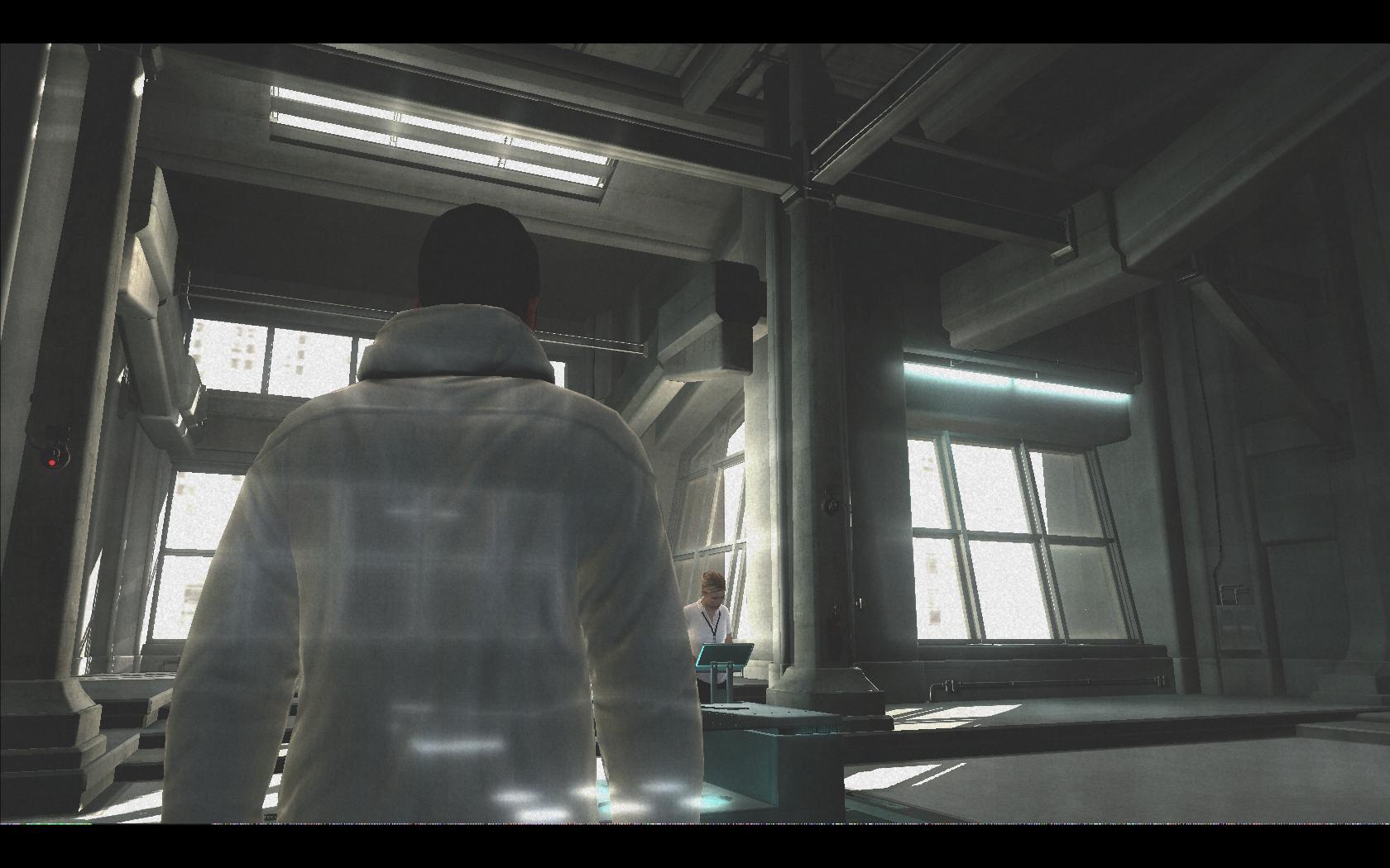

was mir noch aufgefallen ist, dass ich "durchsichtig" zu sein scheine :D
bild als anhang

Tja schon komisch... Bei mir wird der Held nicht durchsichtig... Nvidia/DX10/Vista64bit läuft Fehlerlos das game...
Also diese "Pixelfehler" am unteren Bildrand sind nix besonderes, das tritt bisweilen in diversen Games Hin und Wieder auf. Sowohl nVidia als auch ATi.
Der durchsichtige Desmond kommt mir aber etwas spanisch vor. Allerdings weiss ich grad nicht ob Assassin's Creed nicht eh den Charakter durchsichtig schaltet wenn die Kamera hinter diesem platziert wird und nicht genügend Platz ist.
Falls du Catalyst A.I. angeschaltet hast -> ausmachen habe mit dem Gedöhns wenn es an ist auch solche schicken "Farbmuster" bei einigen Spielen.
