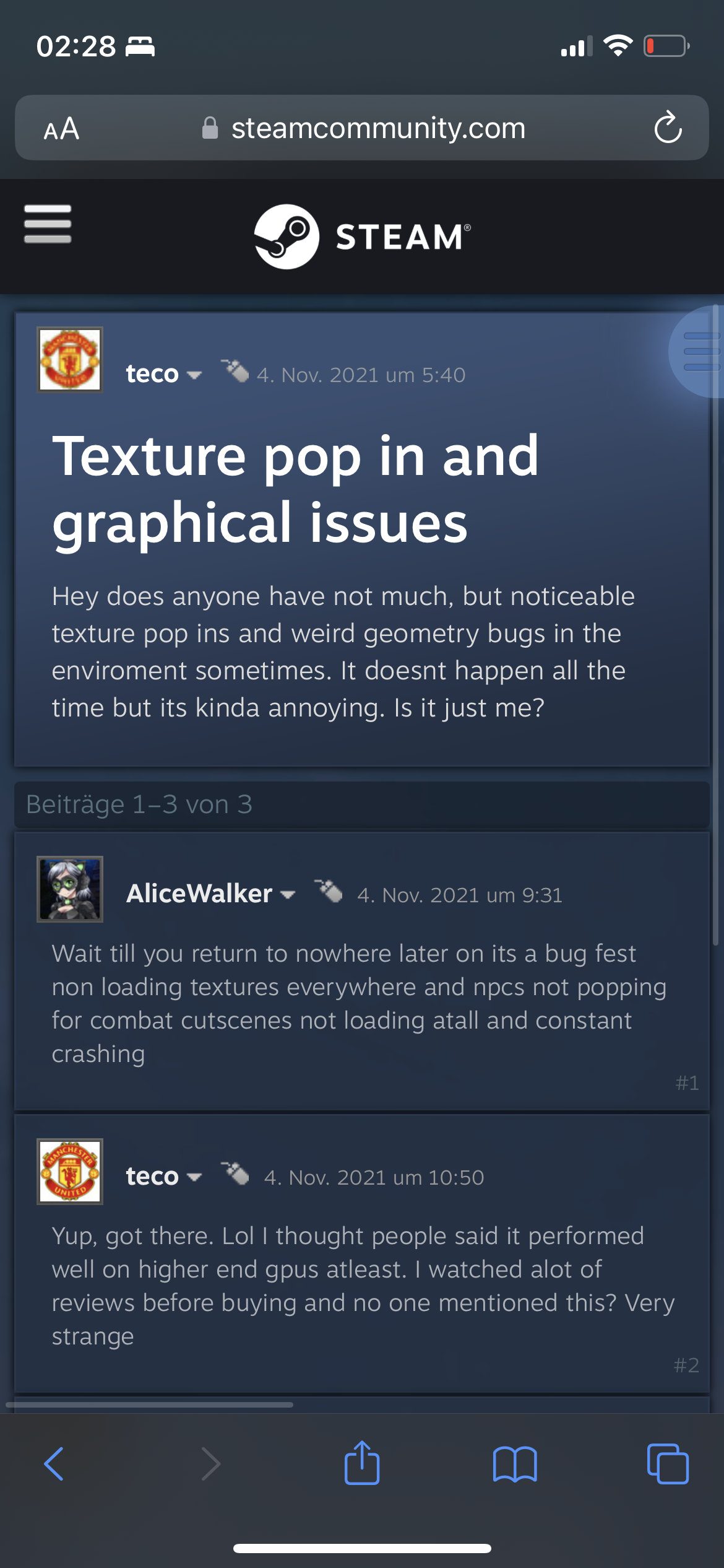

Hier mal ein Beitrag im Steamforum dazu und eine Aufnahme aus genau dem Level, was im Kommentar auch erwähnt wird.
So wie die Fehler da auftreten sind sie vom Spiel oder Grafiktreiber.
Das ist kein Defekt sondern einfach ein Bug.
