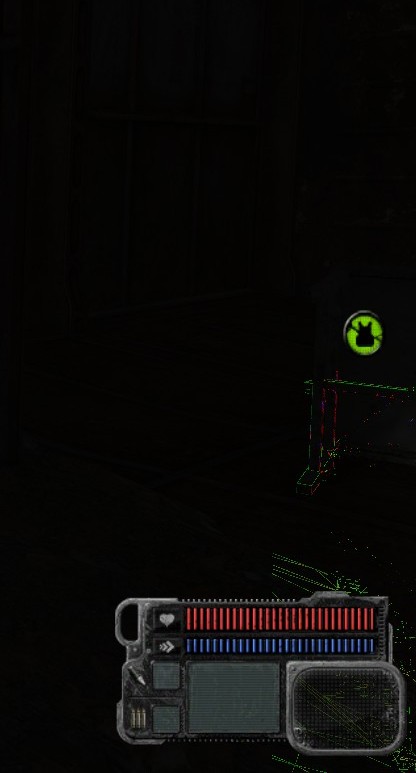

]Hi

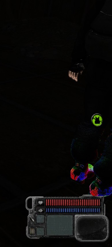

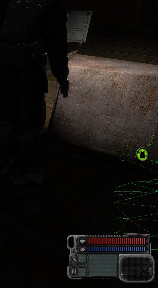

Ich hab ein kleines Problem. In CoP kommt es bei mir zu einem Problem bei der Grafikdarstellung. Auf der rechten Seite habe ich in einem Teil des Bildes Wireframe kanten. Teils in unterschiedlichen Farben. Folgendes Bild verdeutlicht das ganze. Am besten sieht man es an der Waffe, den NPCs, etc. Tagsüber fällt das Wireframe nicht auf und auch wenn es nacht ist und der Bildausschnitt z.B. von einer NPC-Taschenlampe ausgeleuchtet wird nicht.
Die Stalker-Engine wurde ja nicht kürzlich verändert, ich würde eine engine-seitige Erklärung ausschliessen. Möglicherweise sind die Treiber "zu neu", weil die Spiele ja schon älter sind, und es mit älteren Spielen gelegentlich zu Problemen mit den allerneusten Treibern kommt.

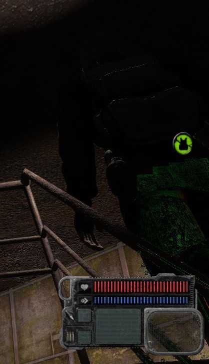

Andere Betrachtungsweis: Weil die Artefakte immer unten rechts auftauchen: Steht bei dir ein anderes Gerät, ein Lautsprecher oder sonst irgendetwas elektrisch Betriebenes rechts in unmittelbarer Nähe vom Monitor ? Vorallem die Artefakte in diesem Attachment könnten diese Ursache haben.

das sind ja nicht direkt artefakte. das ist wirklich das wireframe mesh von dem stalker. ich geh mal näher hin und zoom ran. vielleicht erkennt man dann mehr.

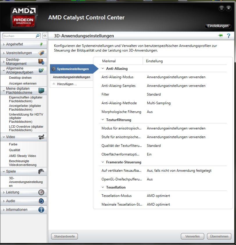

Im Treiber steht alles auf Standard:

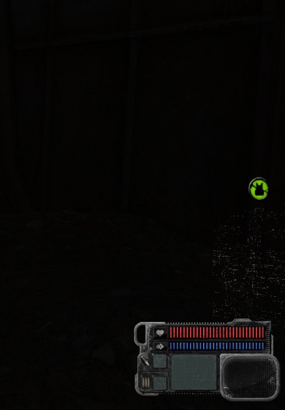

Im übrigen ist nach einem Neustart des Spiels das Mesh weg, dafür hab ich jetzt lustige Punkte:

Das sieht nach einen Engineproblem aus.

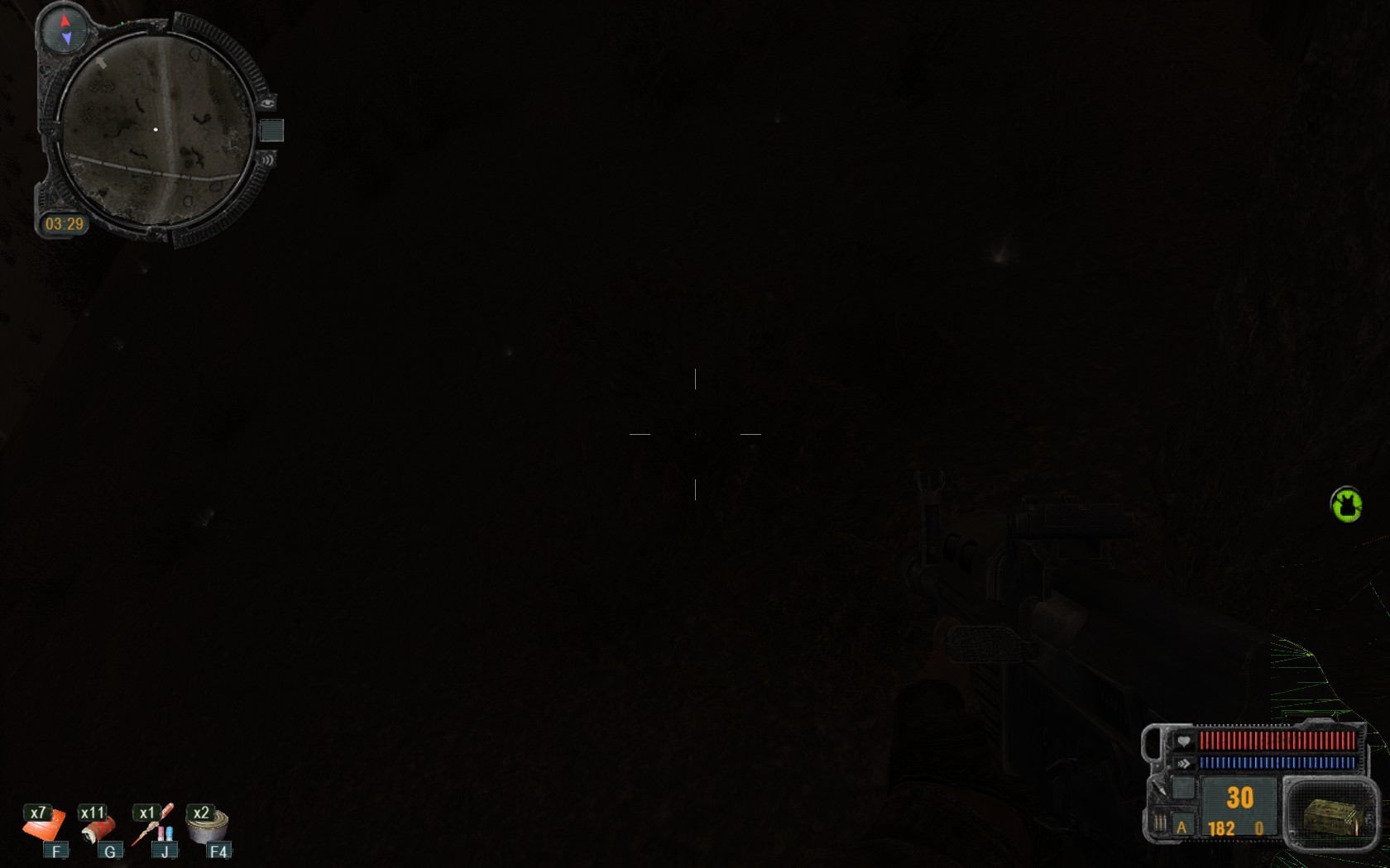

mmmh. danke auf jeden fall schon mal für deine hilfe. hier noch die screenshots aus dem steamboard.
hab grad Chinas CoP-Mod installiert dazu noch die SweetFX files aus patch 1 und es lüppt ohne grafikfehler...
:lol:
Dann scheint das doch irgendwie ein Renderfehler zu sein^^
Da sind paar andere Shader bei und sweetfx dreht ja auch ein wenig an einigen Schrauben...
Die moderne Technik... löst Probleme, die wir ohne sie nicht hätten. Herrlich^^
