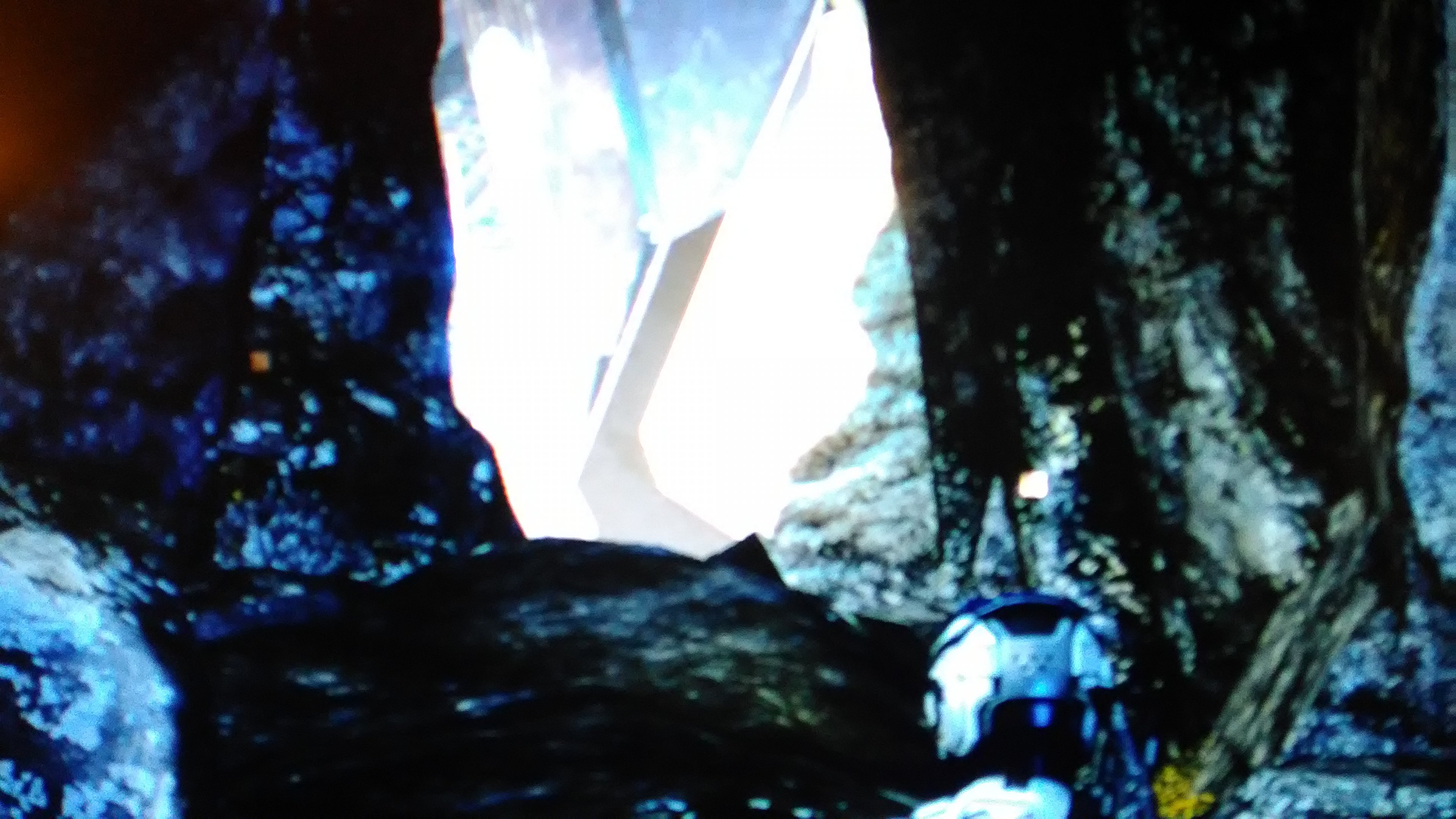

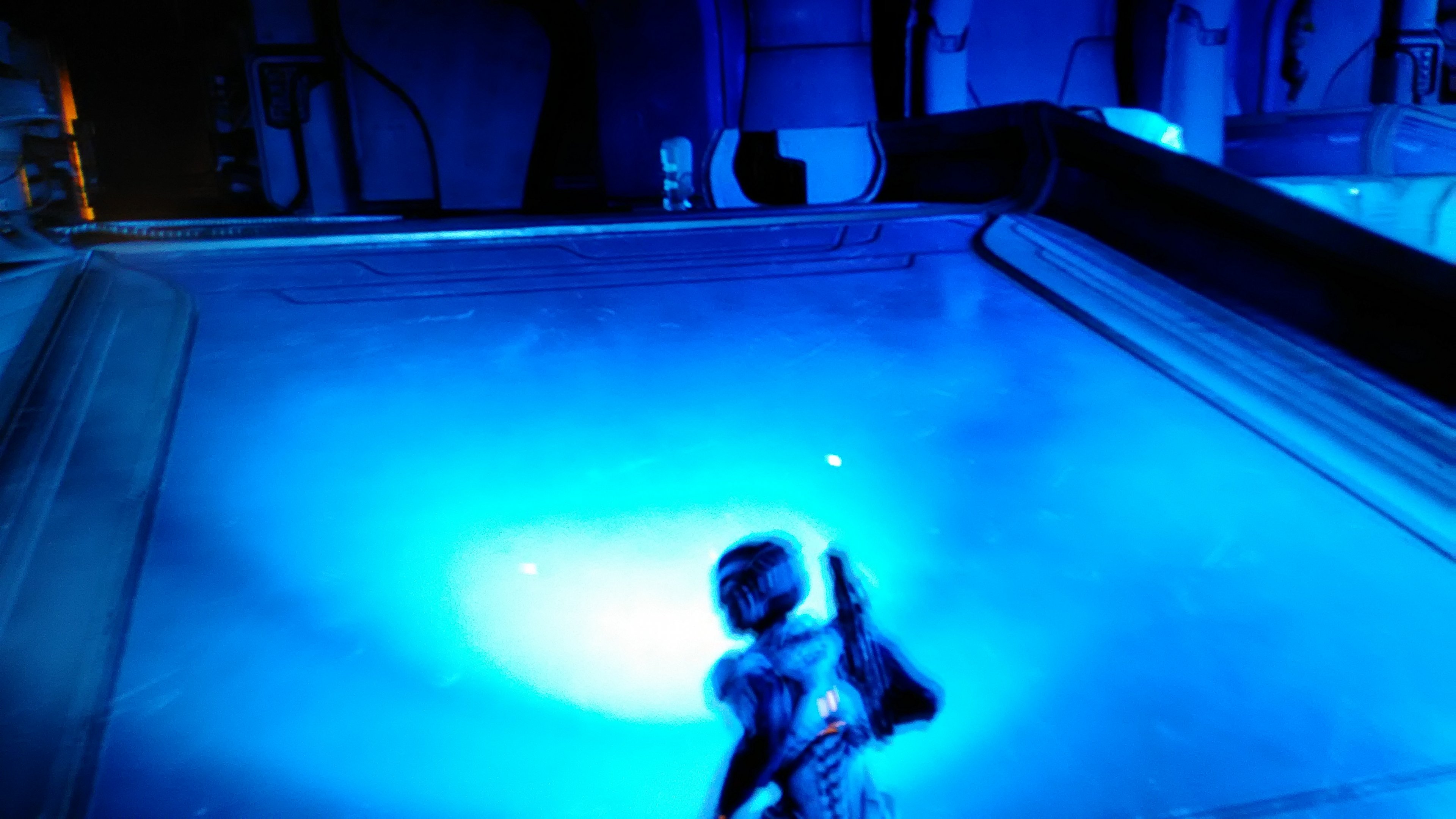

Seitdem ich o.g. Spiel spiele habe ich in der Blitzüberladenen Anfangsgegend (Prolog) immer wieder aufleuchtende kleine bunte und weiße Kästchen.
GPU ist eine Gigabyte G1 RX 480 mit 8GB und sie ist erst wenige Wochen alt und boostet normal und hat keine Temperaturprobleme.
Neuster Adrenalin ist installiert und in anderen Spielen tauchen die Probleme nicht auf.
Würde mich freuen, wenn da jemand weiterhelfen kann :)
Auf deinen Bildern ist nichts zu erkennen. Mache bitte Screenshots und nimm nicht deinen Bildschirm mit ner Kamera auf oder sind das Screenshots?
Es sind kleine weiße und bunte Quadrate, gerade im ersten Bild sind die beiden, direkt vor dem Charakter, doch deutlich zu erkennen.
Screenshots kann ich erst morgen nachreichen.
Mhh ok, ich denke ich weiß was du meinst. In der Regel deuten solche Bildfehler meist auf VRAM defekt hin. Aber warum hast du jetzt noch ne RX 480 gekauft?
