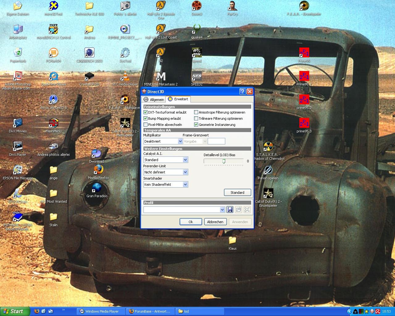

schau mal im direct3D(treiber) ob geometrie instanzierung aktiviert ist.habe um längst auch mal solche problem bemerkt und zwar bei stalker,far cry,halflive2+one,bei mir ist es eine x1800xt 512mb.

hi Billgast,
die Einstellung kann ich leider nicht abschalten - da ich diese nicht anklicken kann ...

du musst ein hackerl setzten um die zu aktivieren sieht so aus.
halte mich jetzt nicht für blöd ;-) aber was ist das für ein Programm mit dem man das Einstellen kann ?
das is das atitraytools. gibts im download bereich hier. kann man benutzen statt des CCC.
ah, danke - habs gefunden.
hat aber leider nicht gegen die Grafikfehler geholfen ...
wollte ich nicht.
Atitray tool die letzte version,ist aber auch im menü für treiber oder im CCC solltest diese einstellung finden.:)
Gefunden habe ich die Einstellung schon, aber im CCC kann man den Haken nicht setzen.
