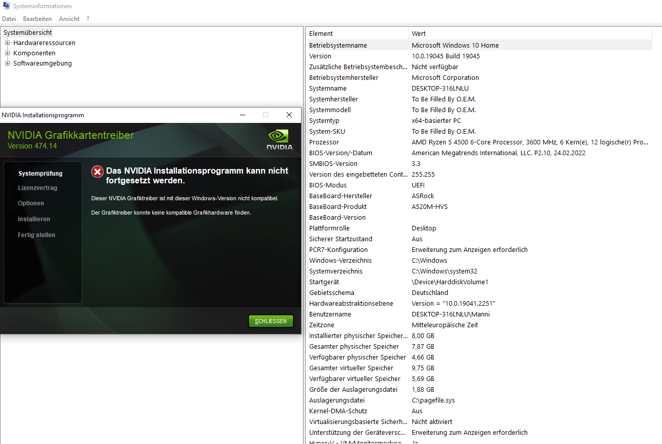

Danke für die schnelle Antwort.
Den Treiber kann ich nicht installieren, siehe Anhang.
