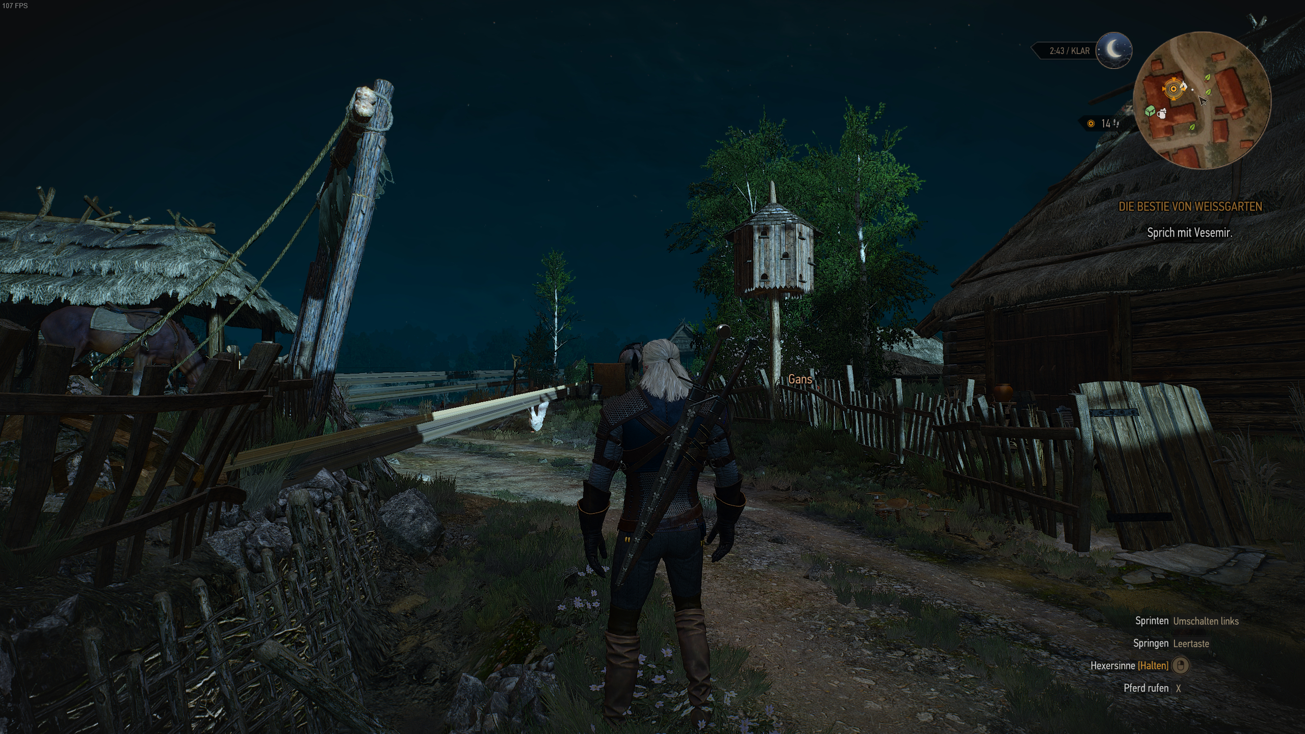

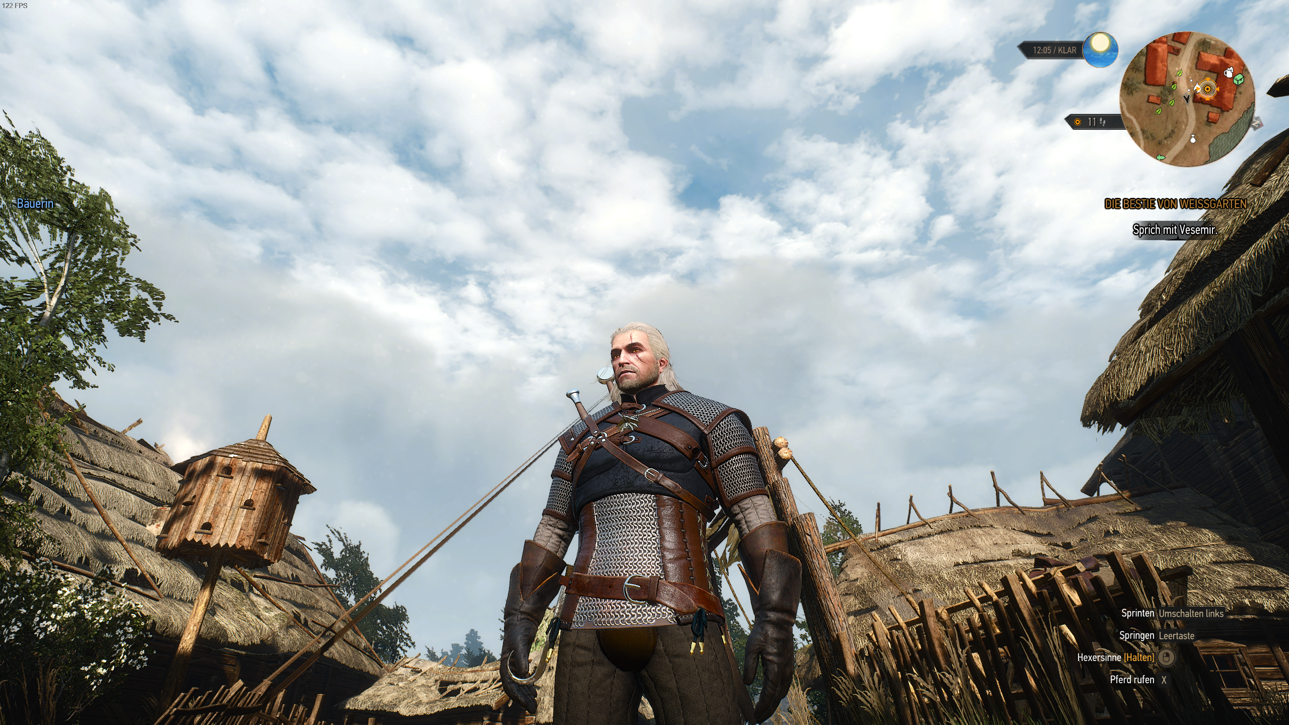

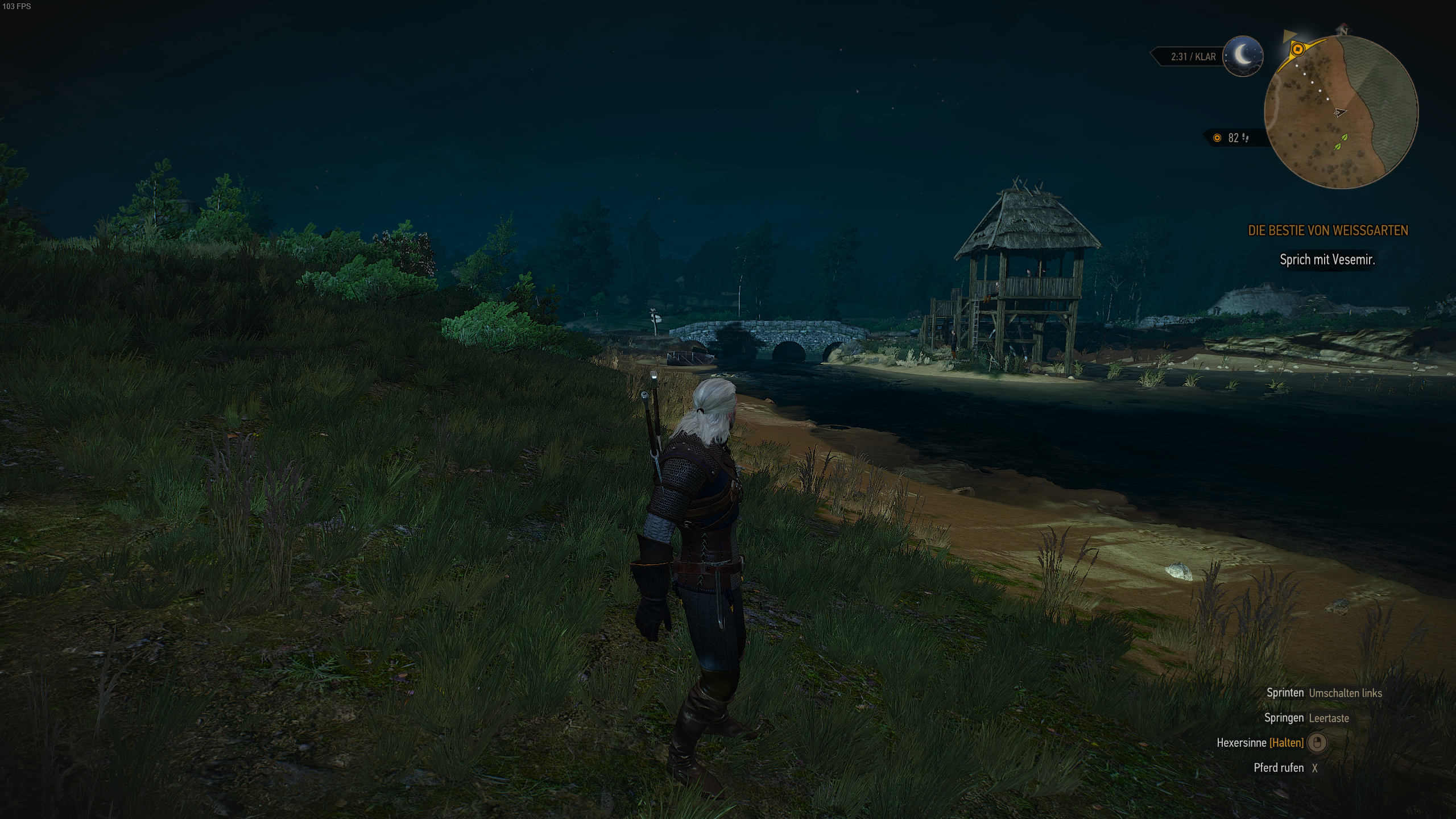

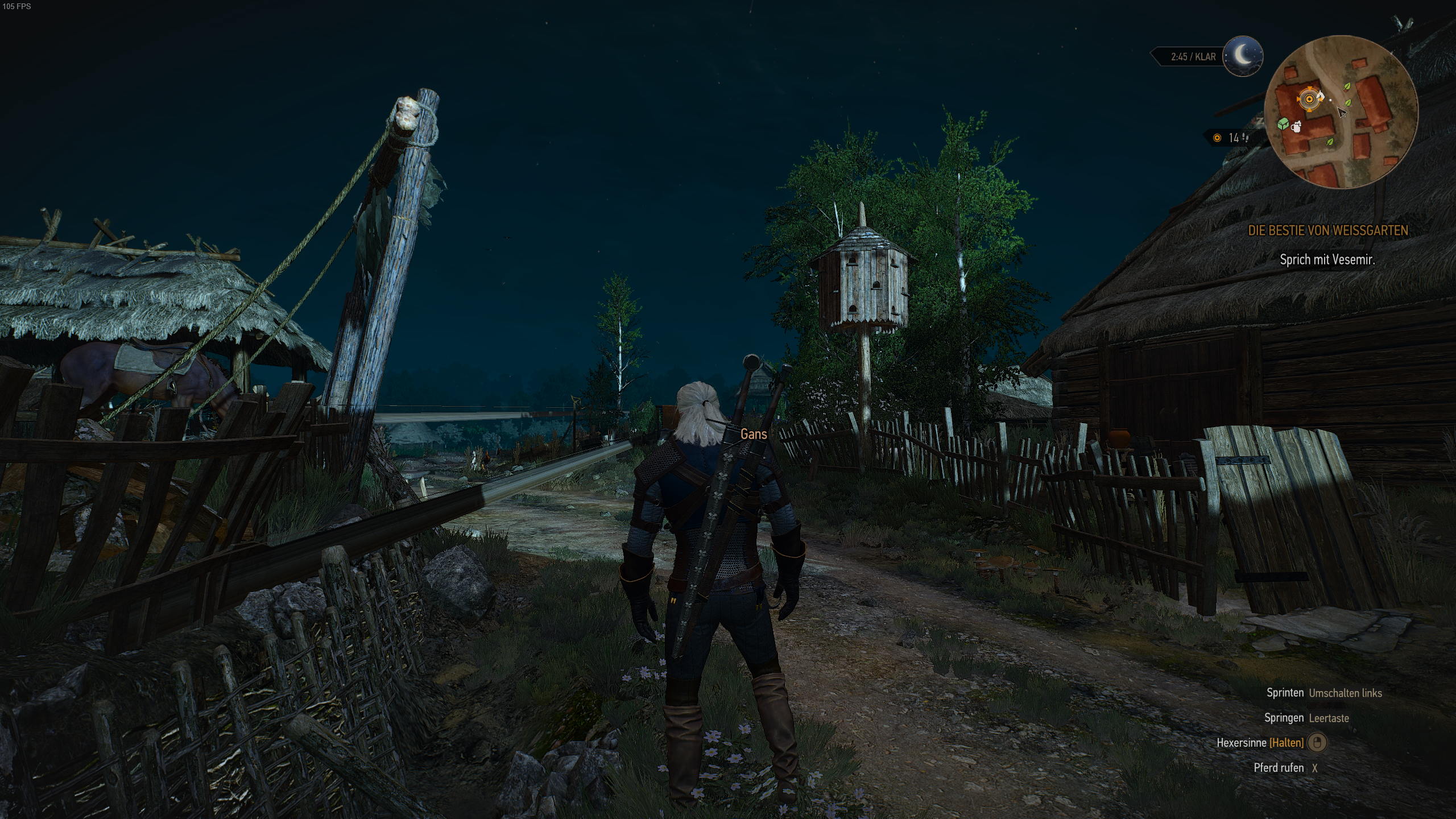

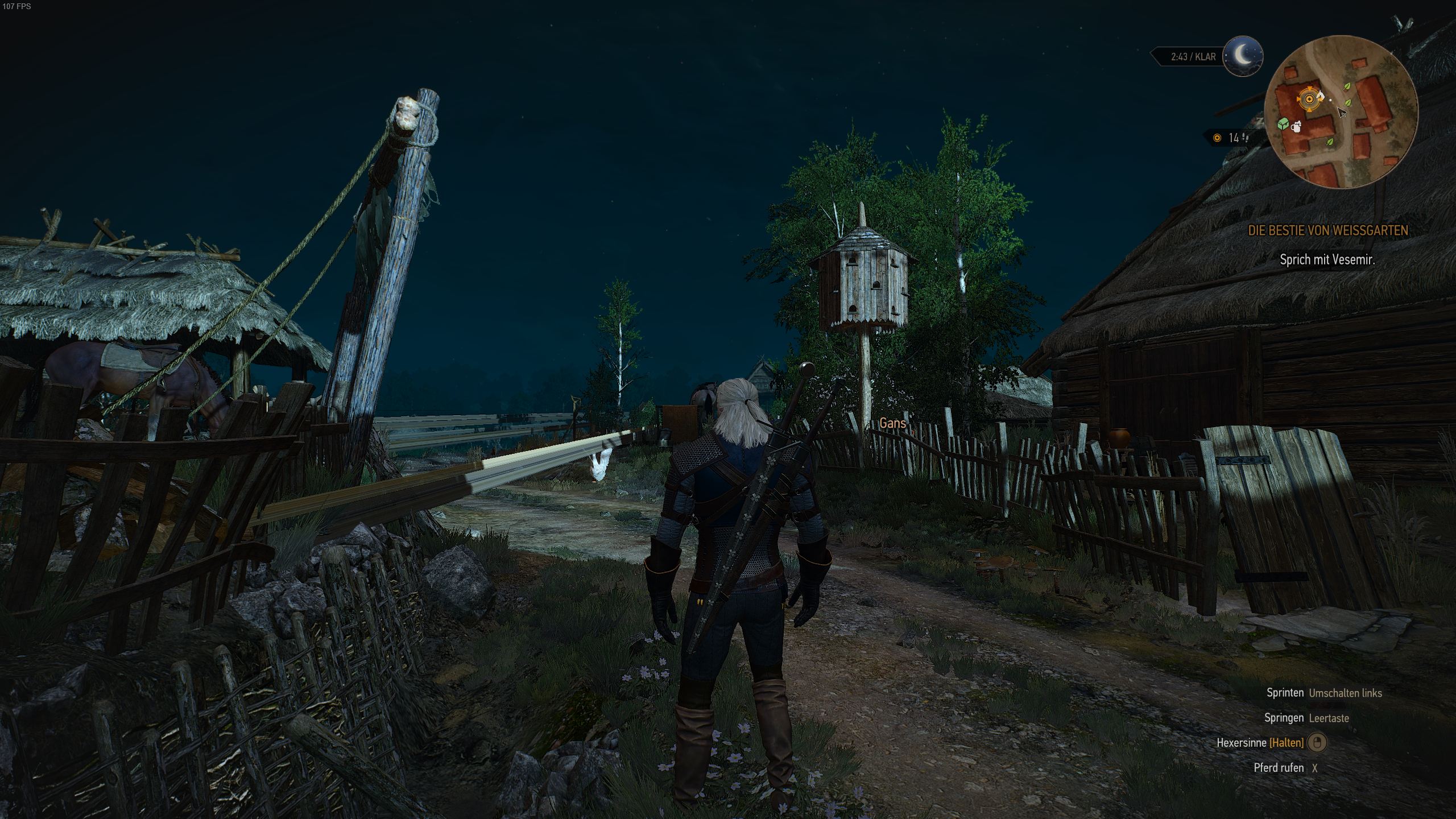

Ich habe bei Witcher 3 flackernde Streifen und teils größer Flächen(Artefakte)? Das Problem tritt bisher nur bei Witcher 3 auf. Setze ich alles auf niedrig, maximal 60 fps und 1920x1080, dann sind die Streifen und das flackern weg. Sobald ich auf FPS unbegrenzt gehe, tauchen sie wieder auf. Auch bei niedrigen Einstellungen. Das Spiel läuft bei ca. 90fps oder mehr.
Ich habe sämtliche Treiber der letzten Monate getestet, wobei das bis Dezember 19 noch schlimmer war. Auch habe ich das System zurückgesetzt...ohne Erfolg. Übertaktet ist nichts und die Treiber sind aktuell, bzw. auf 19.12.2 Dezember 19.
Andere Spiele die ich getestet habe, waren Destiny 2, Borderlands und Tomb Raider. Da lief alles in den höchsten Einstellungen bestens.
Liegts vielleicht am Spiel? Oder liegt doch ein Fehler der Karte vor? Könnte ich noch andere Dinge ausprobieren?
Ich habe keine Möglichkeit ältere Karten oder so zu testen, da das mein erster PC seit Jahren ist.

Edit : Blödsinn. Nun hab ich diese Grafikfehler auch gesehen :D
Kenne ich nur aus Battlefield Videos. Für mich sind das immer nur Glitches gewesen, wenn sich mal irgendwo die Texturen so zogen.
Interessant, dass dies nur beim Witcher in höchsten FPS auftritt.
Übertaktet ist nichts. Mal mit Untertakten versucht ? Also mal -50mhz auf die Karte und evtl. nen bisschen undervolten ? Dann könnte man gleich mal (evtl.)eine instabile Karte ausschließen ?
Mal den Afterburner installieren und das OSD einrichten und dann mal schauen, was die Werte so beim Zocken anzeigen.
Evtl. wirklich nur ein "Glitch"
LG
Reaktionen: simsa77
Nice Bahnschranke. :D
Entweder ist das ein Treiberbug oder der Grafikspeicher ist hinüber. Werf mal den Treiber mit DDU im abgesichertem runter und probier mal den neuesten und/oder einen älteren.
Ansonsten kann man noch testen den Vram und GPU Clock runterzutakten.
Probier mal den Treiber nachdem du den alten per DDU runtergeworfen hast: https://www.amd.com/en/support/kb/release-notes/rn-rad-win-20-1-4
Reaktionen: simsa77 und amorosa
