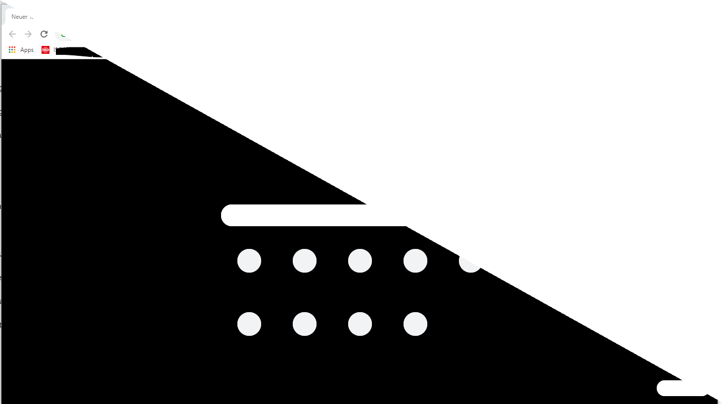

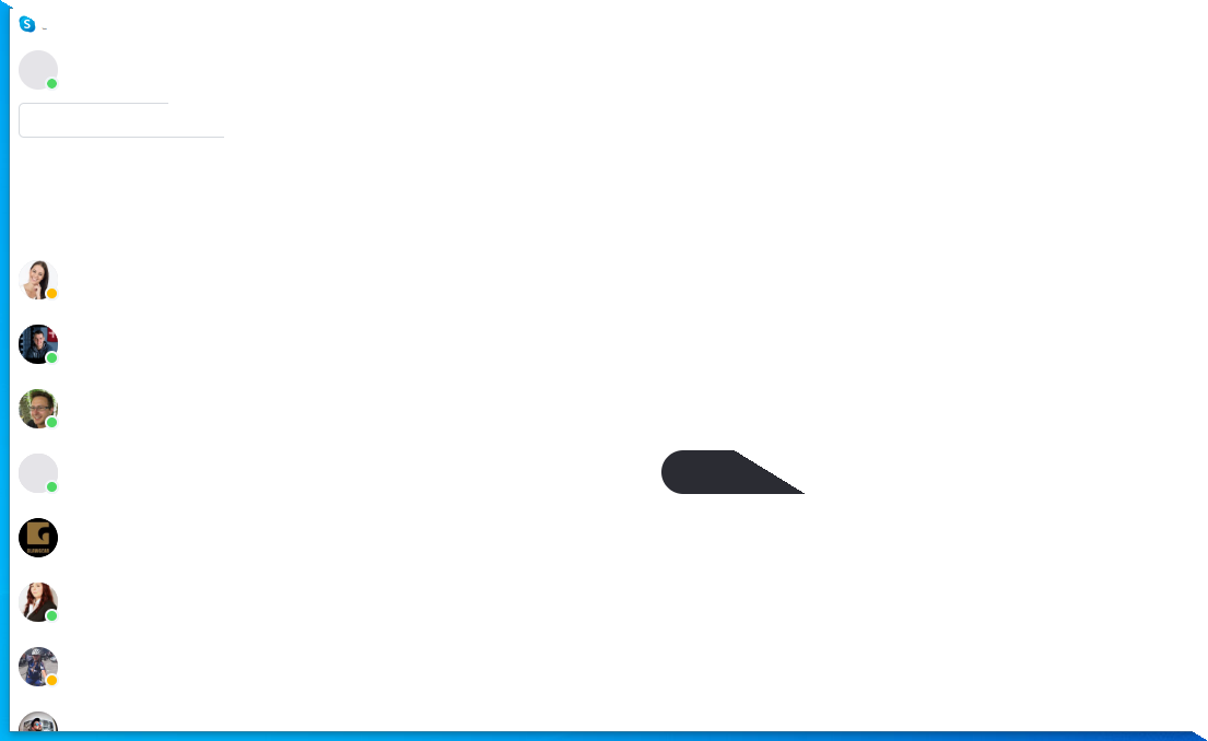

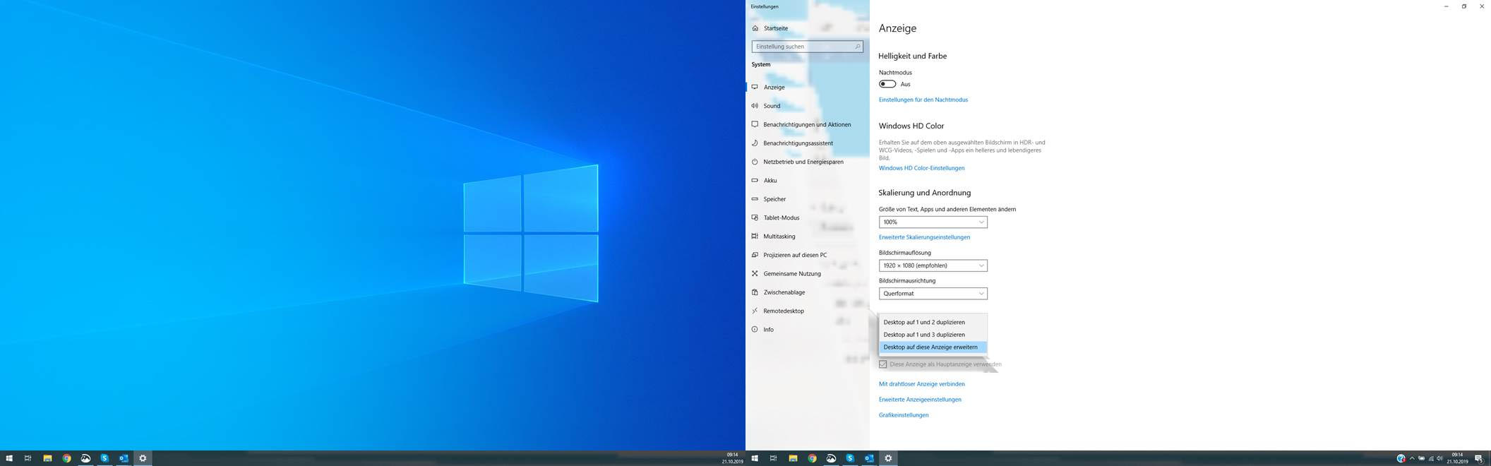

habe ein Problem mit meinem HP Probook G450 G6.
War 2h am Arbeiten, als auf einmal die Grafik anfing Probleme zu bereiten. Siehe Screenshots anbei.
Updates von Windows, HP, Intel usw. sind alle drauf ...
Ist da möglicherweise die Grafikkarte kaputt?
(Ja, die Screenshots schauen wirklich so leer/kurios aus!)
MfG DjMG

Ich denke nicht, dass es ein Hardwaredefekt ist, da es auf den Screenshots schon zu sehen ist.
Für mich grätscht da irgendein Programm rein (evtl OSD-Anzeige?) Was versucht etwas zu überblenden.
Also eine reine "Überblendung" wie Sephe meint, ist es nicht, auch wenn die schwarzen Ecken das so vermuten liesen. Denn der Inhalt der Programme wird komplett falsch dargestellt: Skype kein/kaum Inhalt, Screenshot vom Browser sollte übrigens die Webseite www.google.at sein, Windows Settings mit falschen Buttons, falsche Schatteneffekte und so weiter ...
Bleibt auch beim Skalieren der Fenster.
