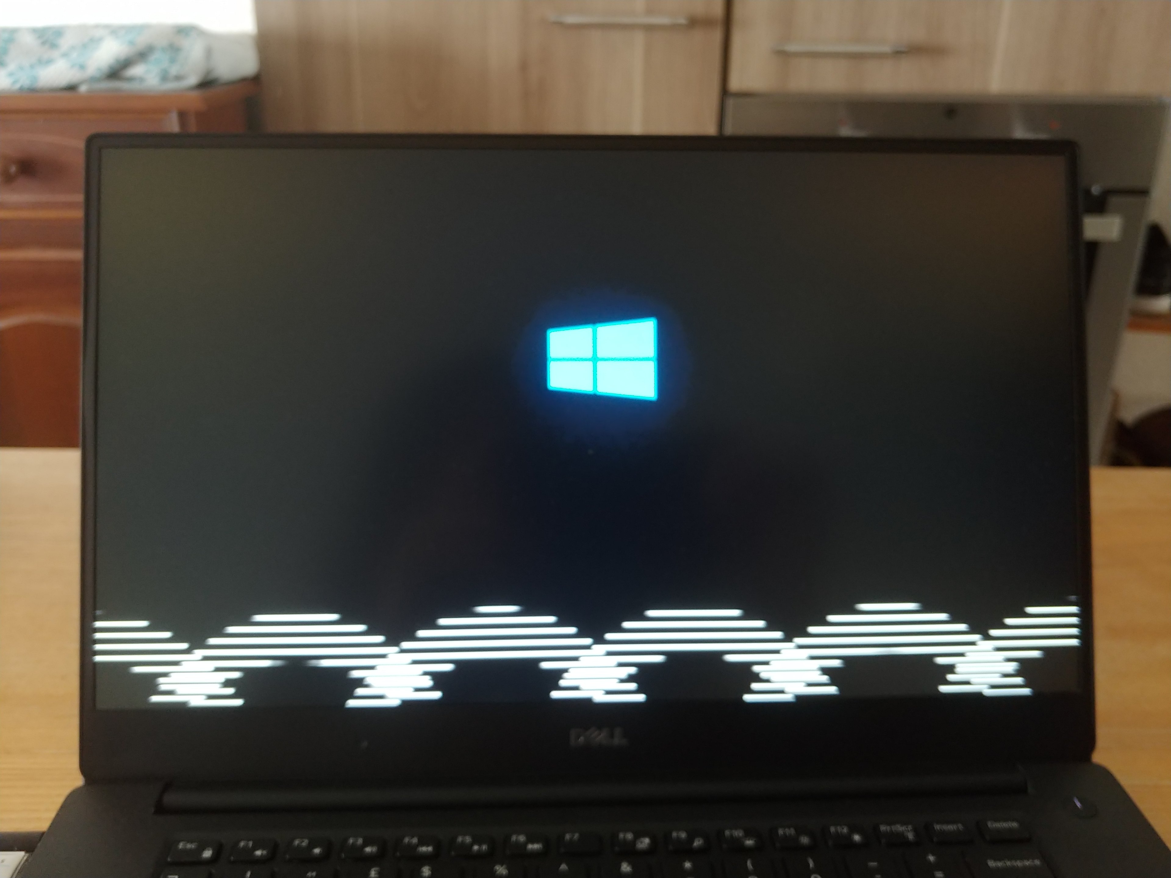

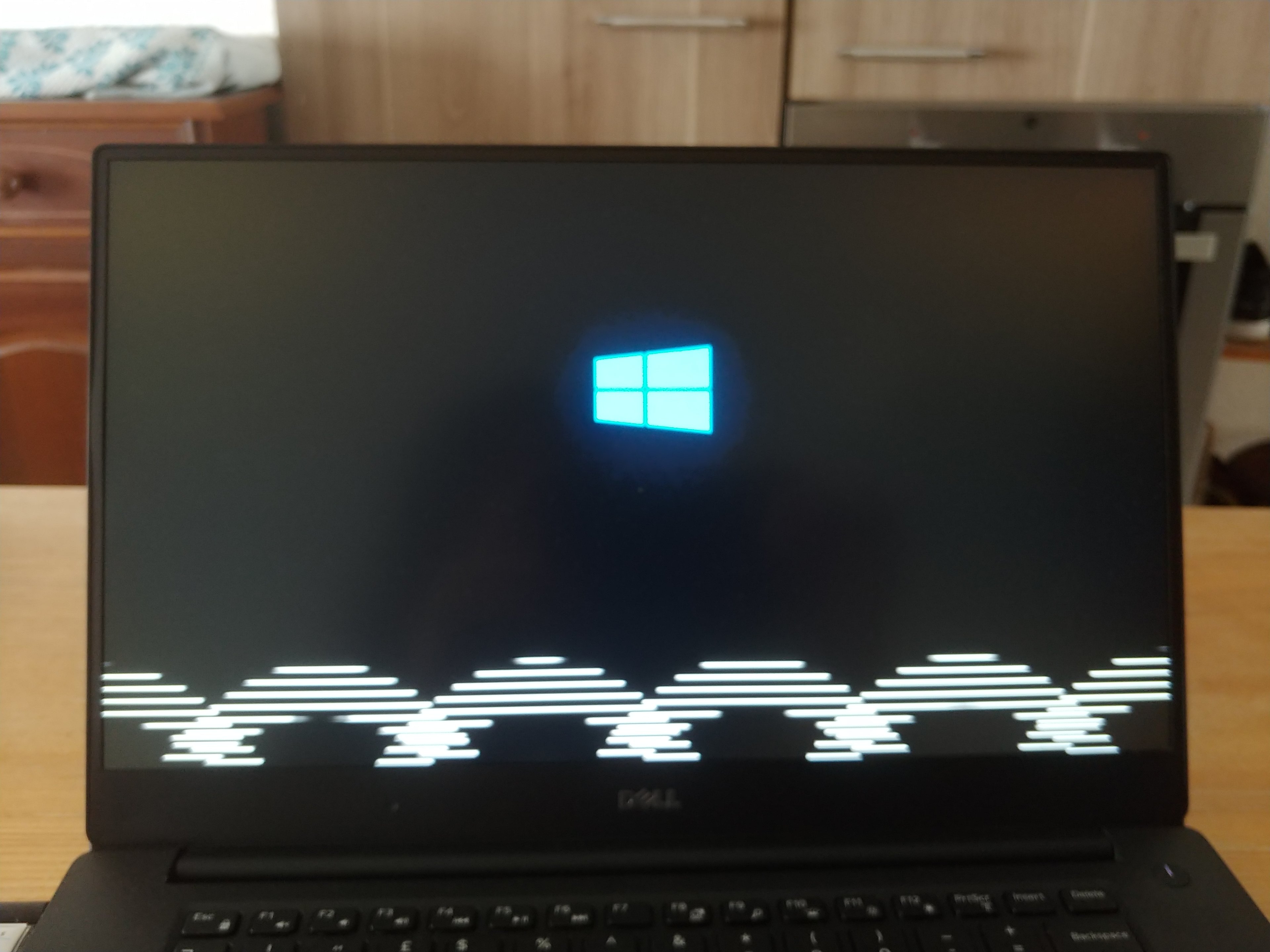

Ich habe jetzt schon den dritten refurbishten Dell Laptop hintereinander ..
Der vor der Windows Installation einen ähnlichen Grafikfehler hat ..
Das Installations Menü ist in ganz lower Grafik .. besonders die Sanduhr von der Maus .
Erst hatte ich zwei Dell Latitudes E6540 i7 ..
Bei dem einen konnte ich Windows nicht neu installieren .
(Die Verkäufer später schon .. allerdings waren die Bugs immer noch da) .
Die Grafik war langsamer .
Ich habe Gaming YouTube Videos gesehen ..
Mit dem langsameren i5 Prozessor ..
Und der war schon wesentlich schneller.
Es traten nacheinander Bugs auf .
Die Hot Keys in der Regedit wurden nicht mehr angezeigt ..
In cmd kannte er Befehle nicht ..
Fixboot und zwei andere ..
Und in den Bios und Startmenüs (F2 und F12) sind Bootoptionen verschwunden .
Bei dem nächsten dauerte der Bootvorgang 1:45 statt 17 Sekunden ..
Und der selbe Grafikfehler .
Ich habe sie zurückgeben ..
Bei meinem aktuellen Dell Precision 5510 i7 ..
Tritt wieder dieser Grafikfehler auf .
Ich könnte allerdings Windows neu installieren .
Sonst läuft er super .
Ich habe allerdings Zweifel an der Unversehrtheit des Laptops .
Es könnte sein .. Es handelt sich um eine Dell Krankheit im AnfangsStadium .
Wenn jemand etwas weiß ..
Wäre das Toll !
Ich würde den Laptop so gerne behalten .
Er ist Super !
Dank Euch
Drei Geräte und alle das selbe Problem?! Wenn das jetzt nichts Dell spezifisches sein sollte, dann liegt es vielleicht an deinem Installationsmedium für Windows (und/oder an dem von dir verwendeten Image von Windows)

Wenn die Geräte UEFI haben, dann CSM ausschalten im UEFI (Bios) und den UEFI Fastboot einschalten.
Dann wird der UEFI GOP(Graphics Output Protocol) Treiber geladen.
Windows muss aber dann auch im UEFI Modus (GPT) installiert werden.
Das könnte die Grafikfehler beheben, wenn es diese Möglichkeiten gibt im UEFI.
Auf dem Bild sieht es so aus als wäre CSM an und du installierst Windows im alten MBR-Stil (BiosLegacy).
Zudem auch die aktuellste Windows 10 Version nehmen, 21H2.
Auf gekauften CDs oder USB Sticks mit Windows 10 sind meist alte Versionen drauf.
Reaktionen: Terrier
Meiner Meinung nach sieht das nach einem Grafikkartendefekt aus …
- Die Installations Medien sind super ..
Mit dem Windows Tool gemacht .
Extra UEFI Stick und microsd Karte fat32
- Das ist eine Skylake i7 Architektur ..
Die funktioniert nur noch im UEFI Modus .. CSD gibt es dann nicht mehr ..
Ich habe im UEFI Bios keine Fast Boot Funktion gefunden .
Es sind die aktuellsten Boot Konfigurationen extra für UEFI .
Ich recherchiere mal wie ich sonst noch den GOP Treiber updaten kann ..
Den hatte ein Kollege auch schon erwähnt .
Und wie die Performance in einem Spiel ist ..
Danke Vielmals !

Das ist ein UEFI Treiber, kein Windows Treiber, den kannst du nicht aktualisieren.
Der wird geladen wenn CSM deaktiviert bzw der UEFI-Fastboot aktiviert wird im UEFI.
Dein Bild oben: Das MS Windows Logo (vier blaue Vierecken) sieht man in der Regel
nur bei einer Windows Installation im MBR-Partitionsstil und dafür muss CSM an sein.
Bei UEFIonly (CSM) "Aus" sieht man das Hersteller Logo, ausser man hat dieses deaktiviert.

Ich habe gerade alle Updates gemacht ..
Inklusive BIOS Update ..
Mit dem Dell Tool
Meiner hat die
NVIDIA Quadro M1000M
Und eine
Intel HD Graphics 530
iGPU
Ich habe eben mein BIOS zurückgesetzt ..
AHCI aktiviert .. (Raid war dann an)
Intel speed step deaktiviert (bei Performance)
Hat nicht funktioniert .
Im Bios sieht das auch so aus?
Wenn Windows dann richtig gestartet ist auch?
Was ist wenn die NVidia Karte beim Spiel dann einspringt?
Was ist, wenn du die NVIDIa deaktivierst. Oder geht das nicht?
Der Fehler tritt ausschließlich auf , wenn ich über ein Windows Installations Medium Boote ..
Sowohl Bios ..
Als auch der normale Bootvorgang
Sind super .
Ich check mal die Gaming Performance ..
Und ob ich die dedizierte Grafikkarte ausschalten kann .
Danke
Aus Neugier: und wenn du ein LINUX-Installationmedium oder eine Live-Linux bootest (mit dem selben Stick)?
CN8
Ich habe die Nvidia Quadro M1000M Grafikkarte deaktiviert ..
Und der Grafikfehler vor der Windows Installation ist trotzdem noch da .
Sie kann nicht der Grund sein .

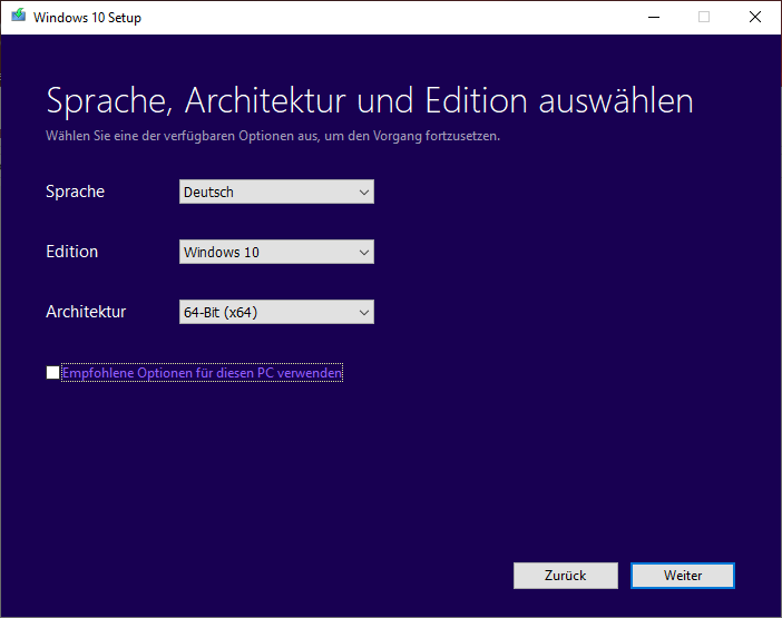

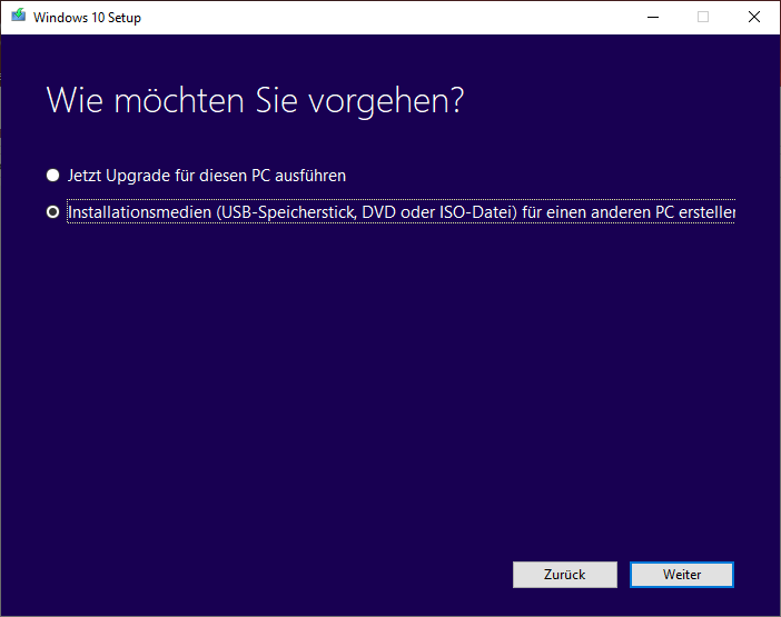

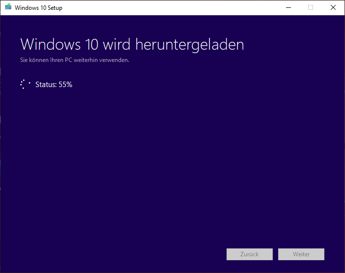

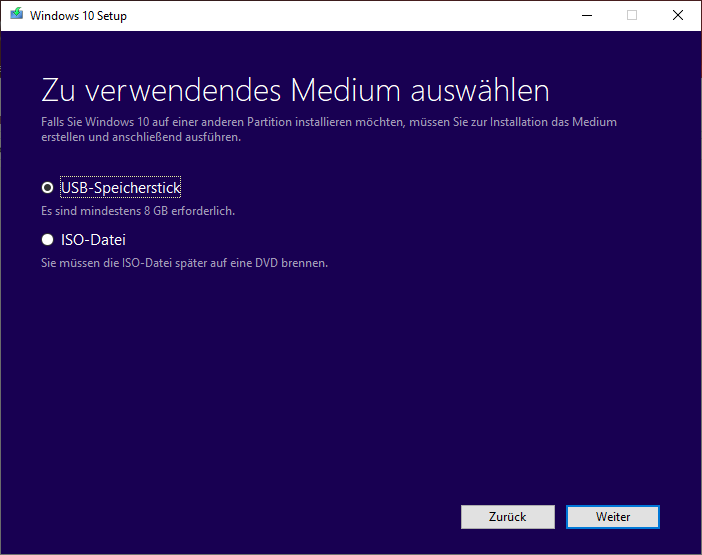

Da würde ich mir nicht mal Gedanken machen.
So einen Stick brauche ich alle jubel Jahr.
Kann ja auch nur am Stick liegen.

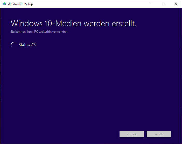

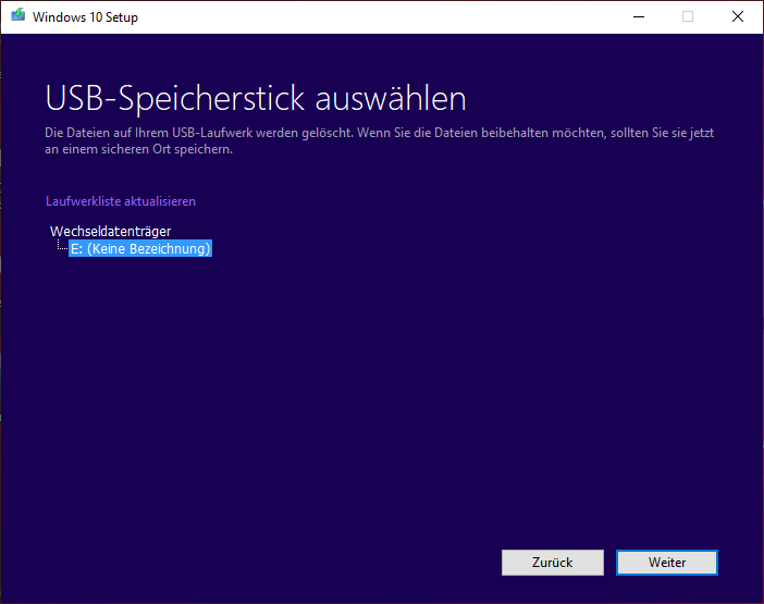

Mit einem neuen USB-Stick und Windows 10 bootfähig erstellt, mit dem aktuellen Media-Tool 21H2, kann so ein Fehler nicht kommen.

Genau so habe ich's gemacht .
Mit meiner neusten MicroSD ..
11 Monate neu .
Das selbe Ergebnis .

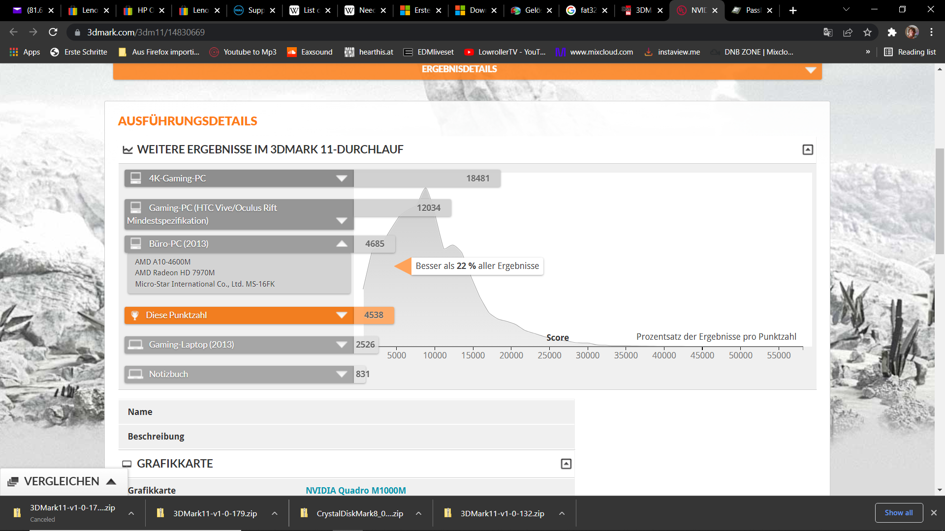

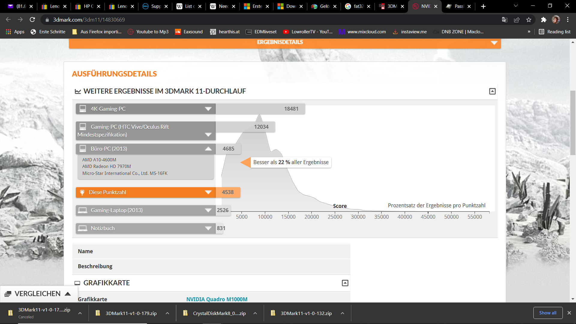

Ich habe ein 3DMark 11 (von 2014) Benchmark gemacht ..
4538 Punkte ..
Ein bisschen schneller ein Büro Pc ..
4658 Punkte
Ich habe sie verglichen ..
Cpu Benchmark
Ich i7 6820HQ 6947
Er A10-4600 1918
Gpu Benchmark
Ich Quadro M1000M 999
Er Radeon HD 7970M 2281
Hier die Grafik
3dmark.com/3dm11/14830669
Die Linux Ubuntu Installation läuft ohne Grafikfehler an ..
Ich schicke das Notebook zurück .
Vielen Dank Für Die Unterstützung !!!!
