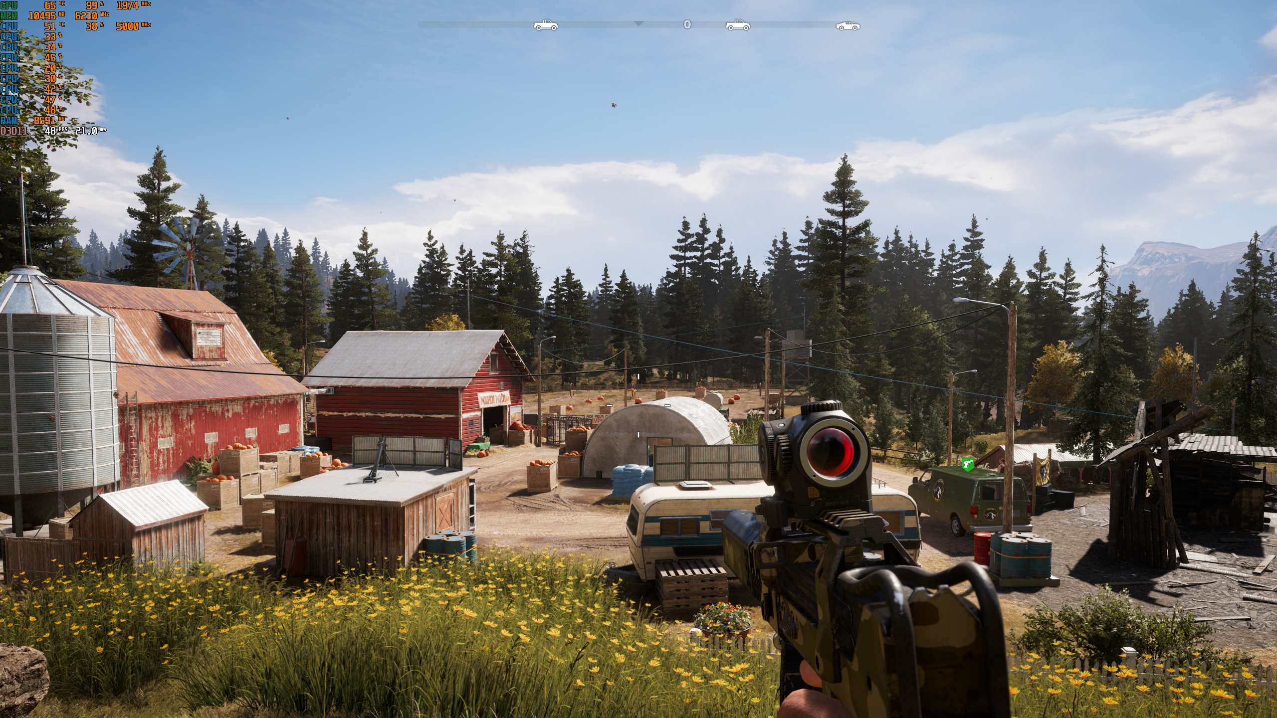

Geht am besten mit einem Spiel: aktiviere doch DSR (Downsampling Super Resolution) im treibermenue 4x
damit sollte irgend ein Spiel von dir die 11gb marke locker sprenden (TombRider, FarCry5 usw)
