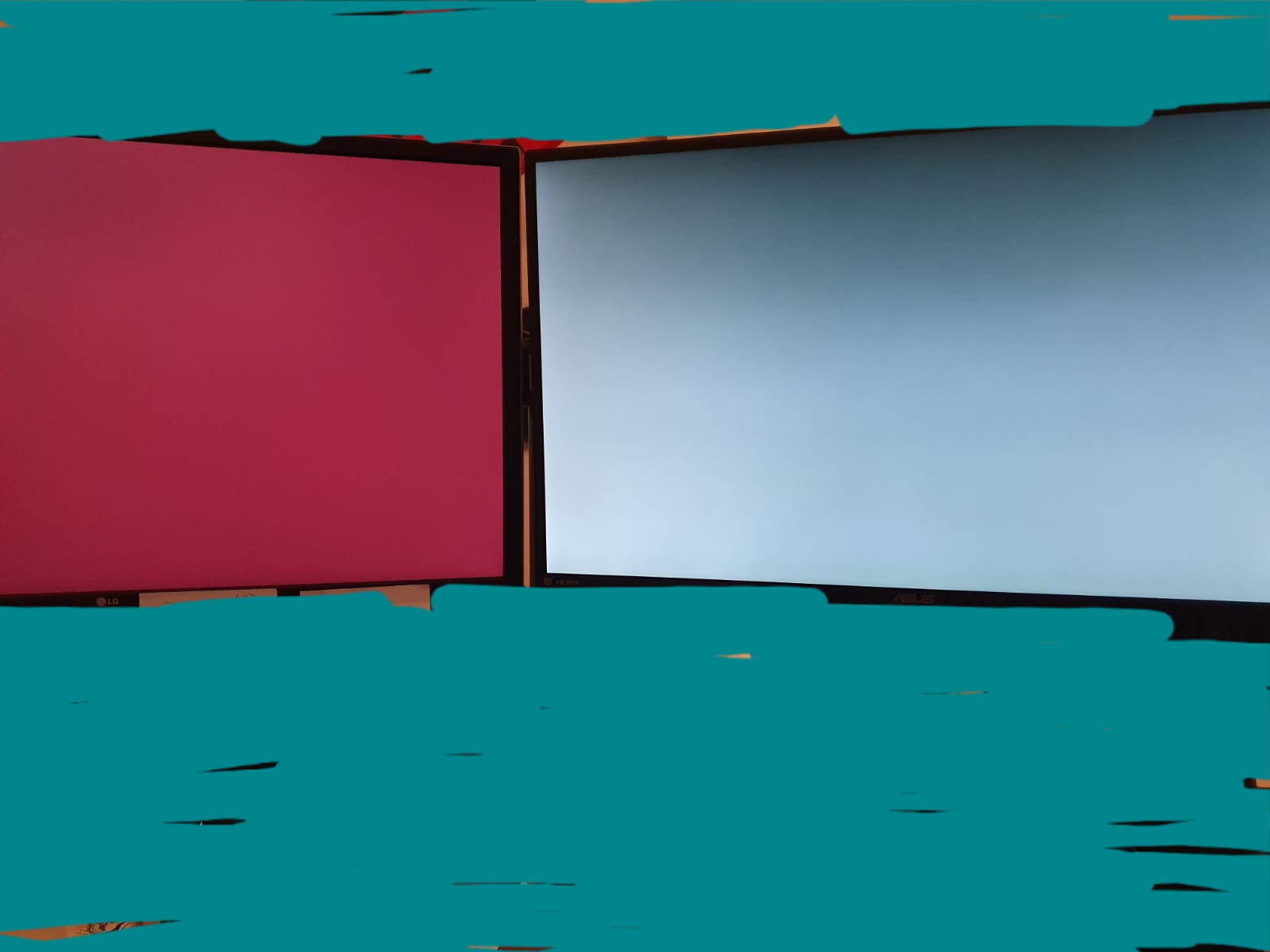

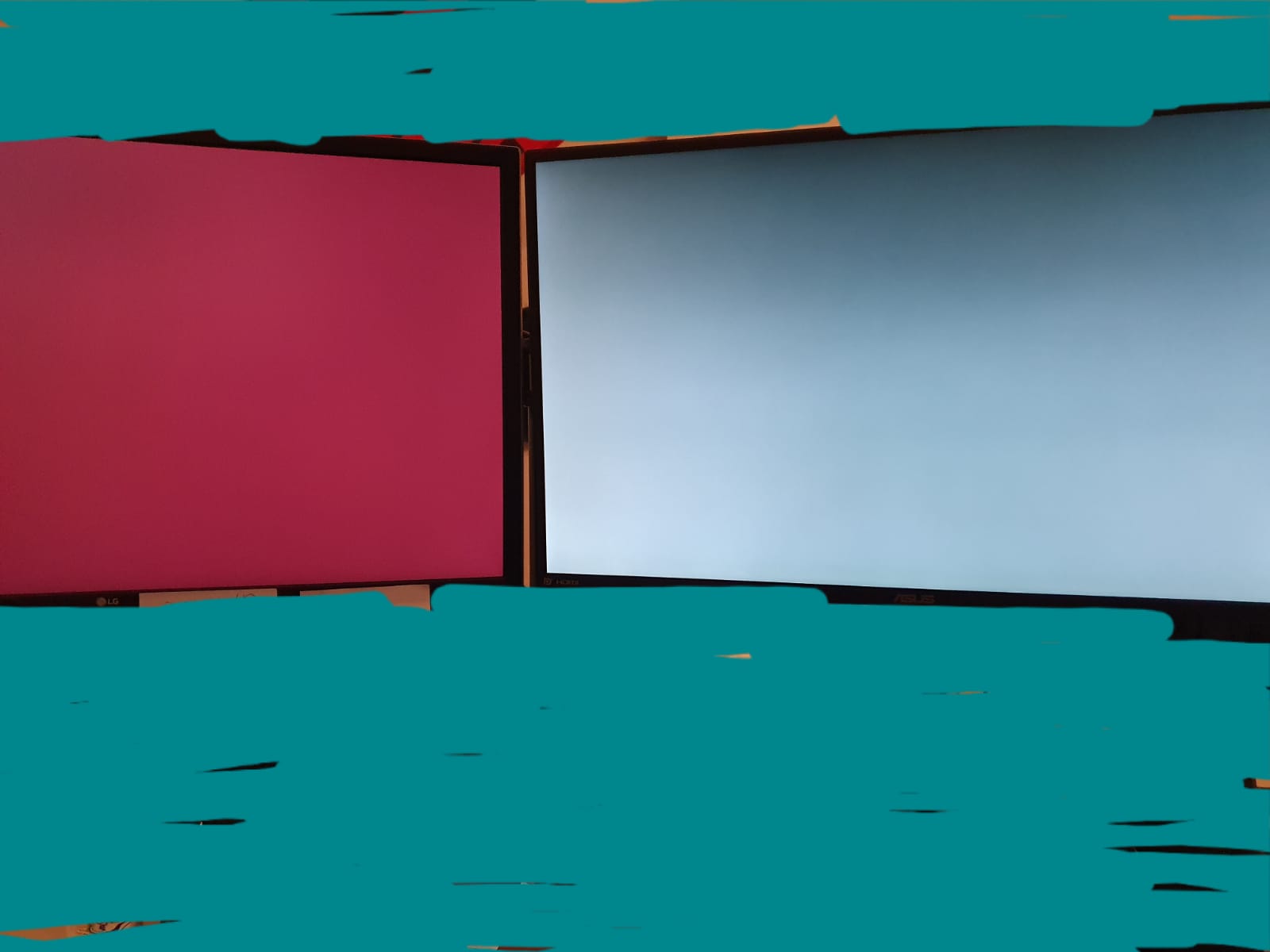

Ich hab dann auf beiden Monitoren ein einfarbiges Bild(Je nachdem welche Farbe zuletzt im Hintergrund war).

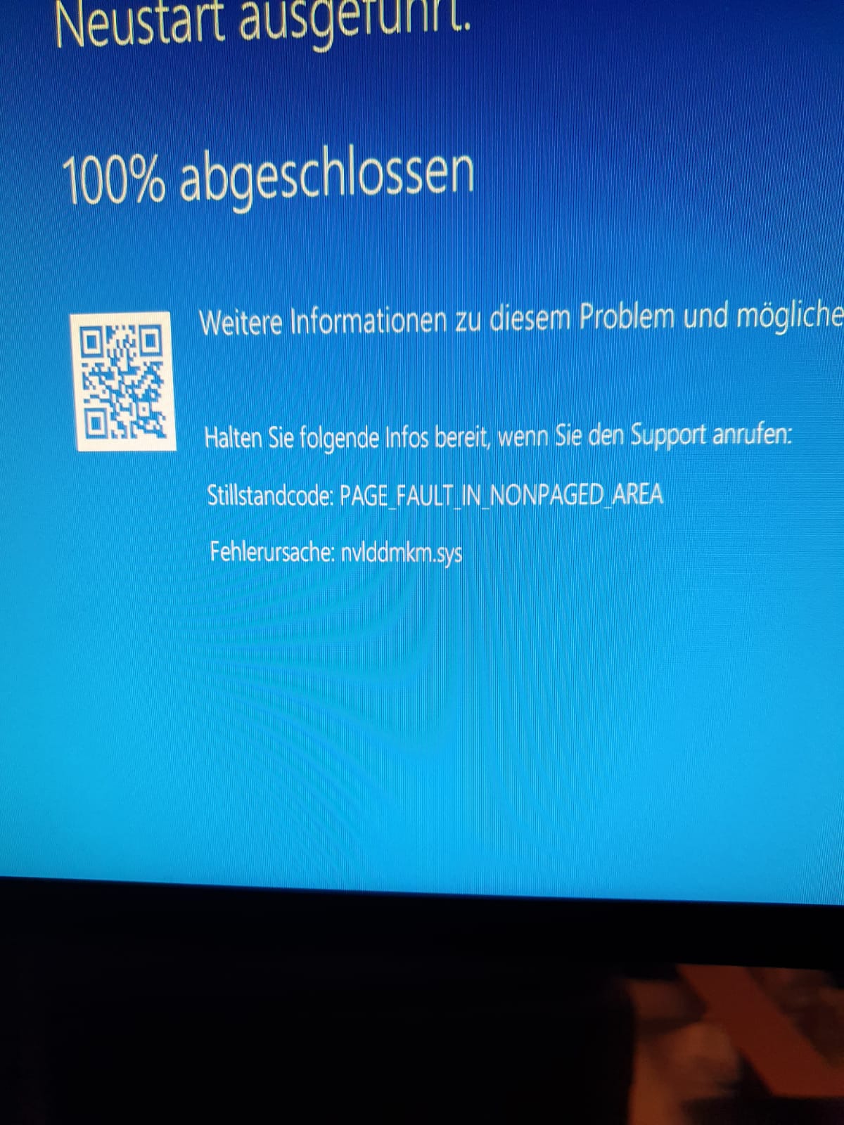

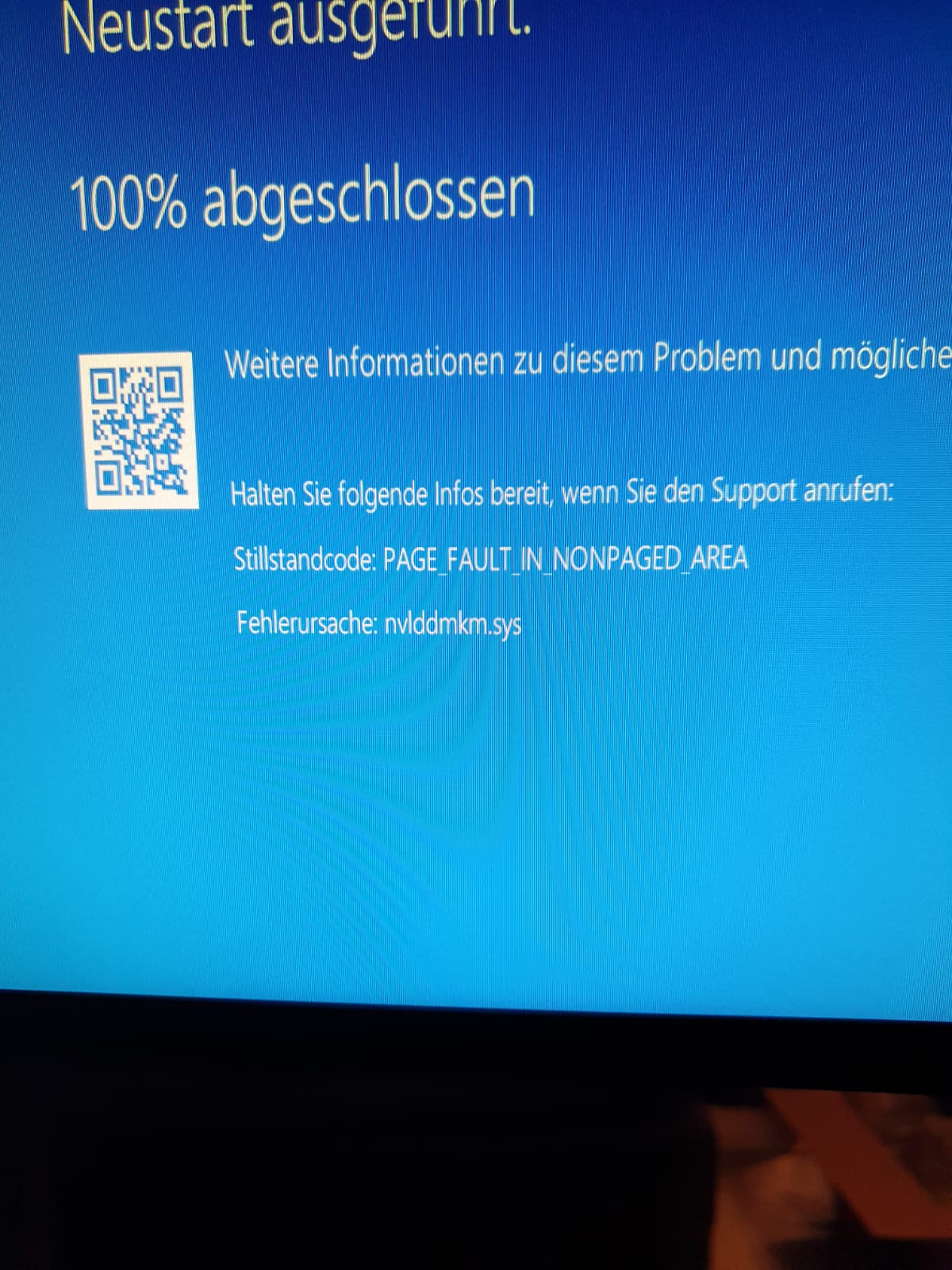

Ab und zu bekomm ich nen Bluescreen (siehe Bild).

icxh würde mal den treiber mit ddu deinstallieren und dann den neusten druff klatschen und sehen ob es dann läuft
Wenn die Karte ne macke hat ist da nichts zu reparieren, hoffe halt, dass die Software nur nen schluckauf hat.

Undervolting hat leider nur so teilweise funktioniert.
Habe aber rausgefunden dann G-SYNC anscheinend dafür verantwortlich war.
Nachdem ichs ausgeschalten hab läuft wieder alles stabil.
Ich warte jetzt mal auf den neusten Treiber und probiers dann nochmal einzuschalten.

hatte auch das Problem mit den einfarbigen Bild (zwei Monitore). Hatte sonst keine Abstürze oder Bluescreens. Konnte unendlich lang zocken. Alles kein Problem.
Meist kamen die einfarbigen Bilder nachdem zocken oder nach der Energiesparfunktion vom Monitor. Diese gingen nach einerweile auch wieder weg. Kamen dann aber wieder.
Habe nun auch G-SYNC aus und es läuft wieder alles.
