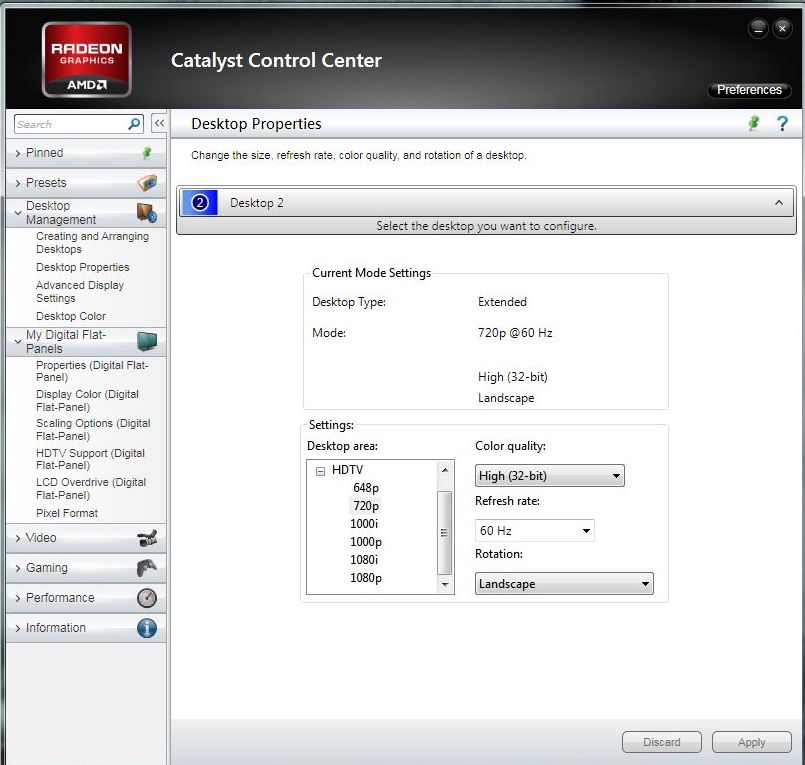

ich habe meine ATi HD 6950 mit meinem TV verbunden um darüber Filme usw. gucken zu können.
Wenn ich die Einstellungen aber auf 1080p stelle bekomme ich nur ein schwarzes Bild.

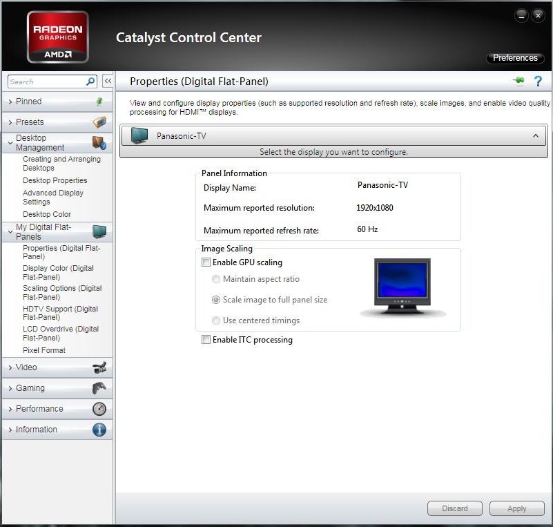

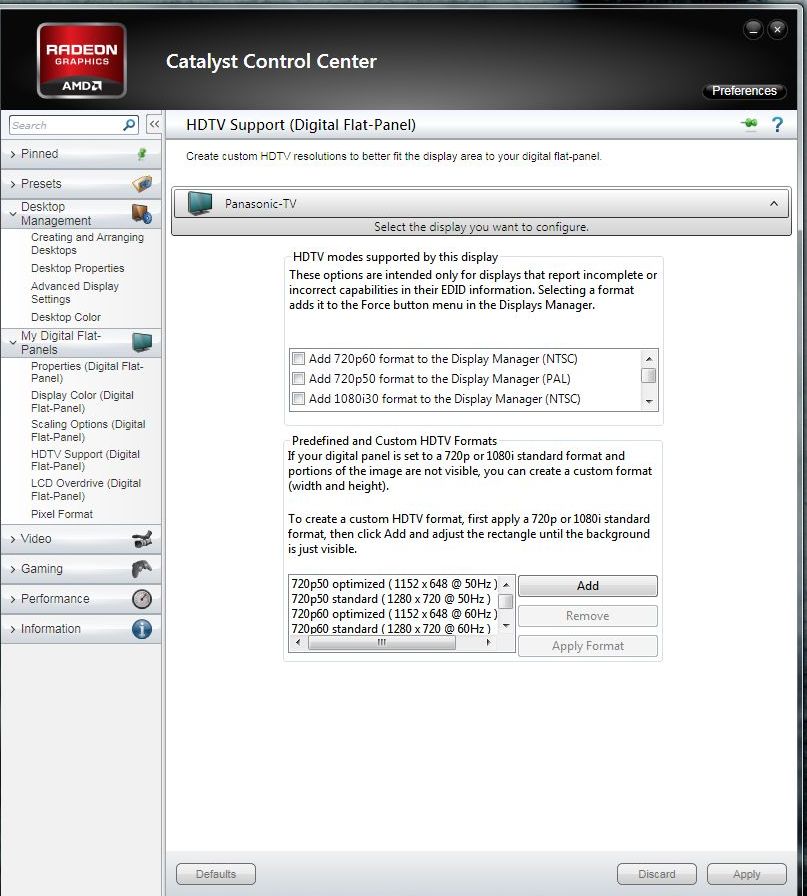

Anbei noch 3 Screenshots
Die Formate vom 3. Screenshot waren schon da, ich musste nichts hinzufügen. Dort steht u. A. auch 1080p zur Auswahl.

Versuche doch einfach die Aufösung auf 1920x1080 zu stellen, anstatt in dieses komische "1080p" Blub Menü zu gehen...
nach den Bildern, hat dein PC Monitor hat die falsche Einstellung! TV = HD 1080P

"enable gpu scaling" bringt leider nichts.
