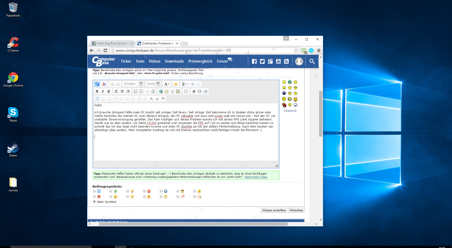

Hallo ich hatte mal ein Thread erstellt zum Thema Pixelfehler und es hat sich etwas komisches herausgestellt. Laut Mindfactory ist die Grafikkarte repariert wurden aber sobald ich in Windows 10 den neusten oder ein etwas älteren Windows 10 Treiber Installiere bekomme ich Pixel Fehler. Kann der VRAM auch ohne Treiber auffallen wenn der Defekt ist/wäre ?
Könnte das alles einfach nur an Windows 10 liegen ?
Über welche Grafikkarte in Kombination mit welchem Treiber sprechen wir? Und was genau bedeutet 'Pixelfehler'? Streifen und Dergleichen?
Senkrechte einzelne Pixel nicht besonders lang und farbig. GTX 770 von Palit mit 4gb und Windows 10 Treiber 353 und der neuste. Beide verursachten Fehler. Pixel Fehler.PNG

Übrigens macht man für Pixelfehler ein Bild von dem Monitor mit fehlerhaftem Bild, da auf einem Screenshot gar keine Pixelfehler dargestellt werden.
Wenn im Screenshot Pixelfehler zu sehen sind, dann kann man sicher sein dass sie von der Graka kommen, und nicht vom Kabel oder vom Monitor. Warum sollte man den Monitor Fotografieren, wenn der Verdacht auf der Graka liegt?
so komische Artefakte hab ich noch nie gesehen und ich hatte schon einige kaputte GPUs drin...das sieht ja aus, als wenns wirklich einzelne Pixel sind, die kaputt sind. Aber der Monitor ist ja heile?
Ist das Kabel ok? Das sieht so aus, als wenn einige Bildpunkte nicht richtig angesteuert werden. Was für ein Kabel ist es denn? Ist vielleicht etwas abwegig, aber bei mir sahen Artefakte/kaputte GPUs immer anders aus.
Hast du mal aus Spass probiert, in der Anzeigeneinstellung andere Auflösungen einzustellen?
Na ok, mit dem alten Treiber gings...merkwürdig.
@hisn: ach so? ok....na dann war die Idee wohl doch falsch :)
