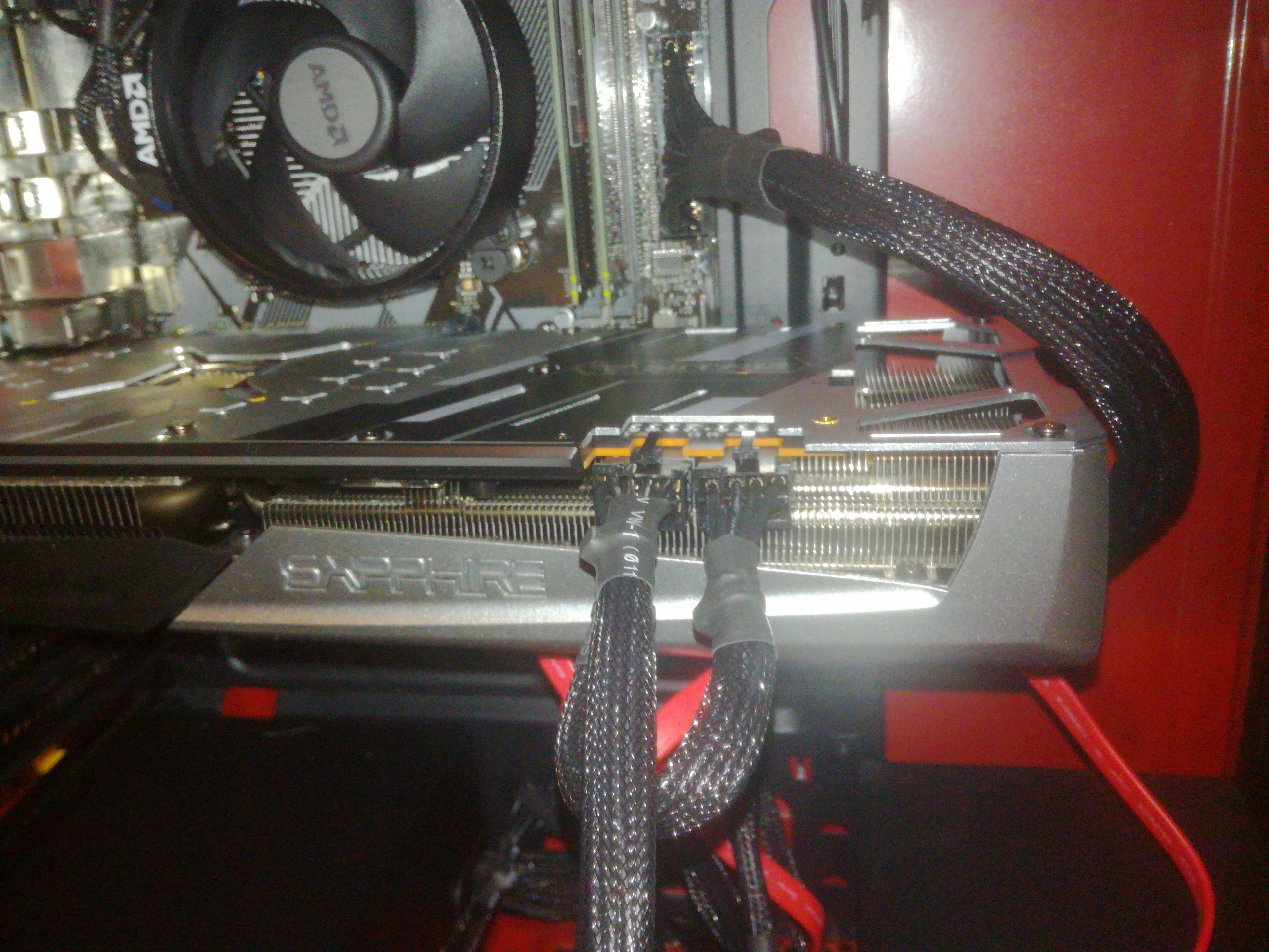

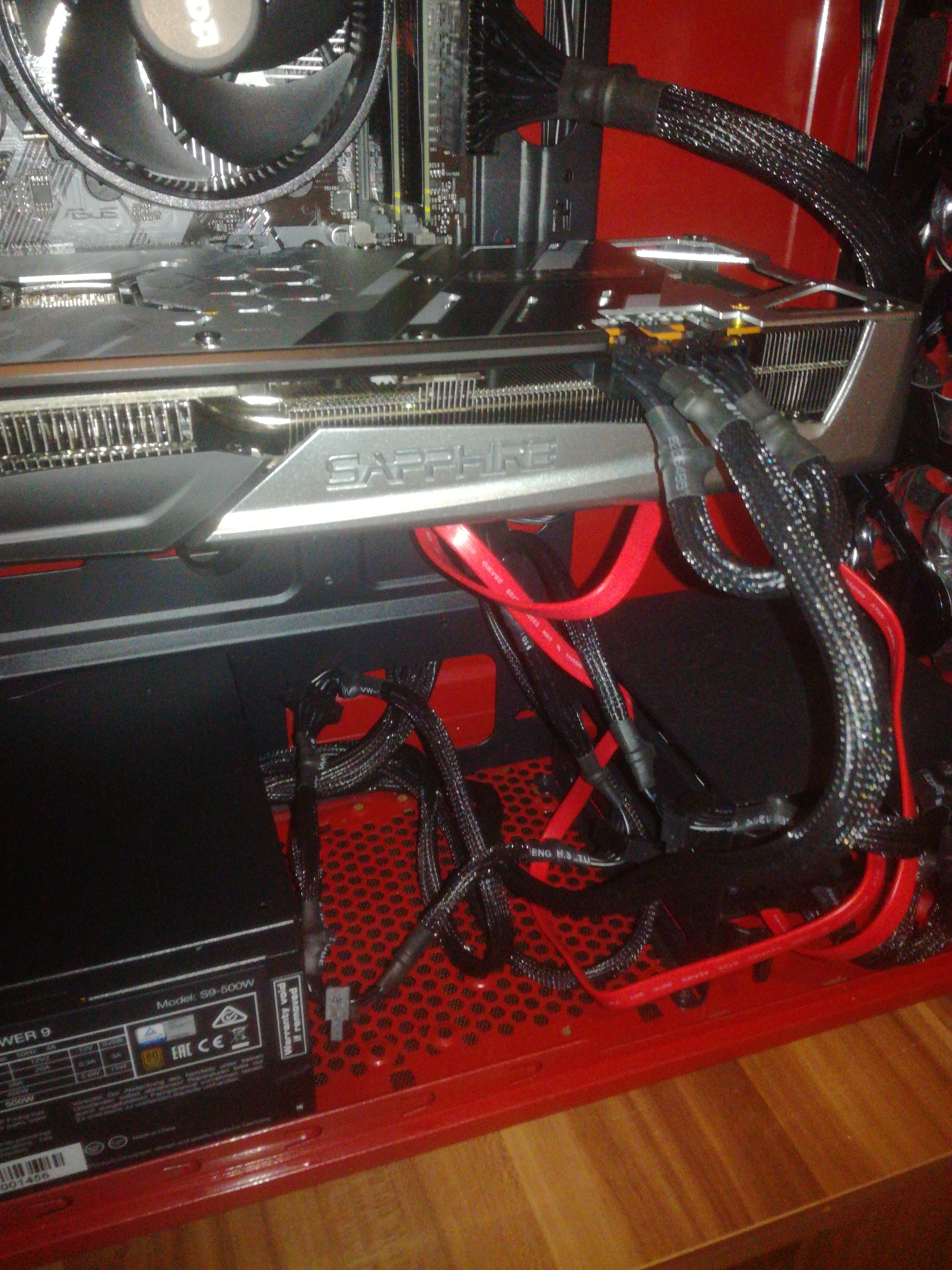

Was wollt ihr denn genau sehen? Das ist der Anschluss, ich hab jetzt gerade alles ausgestellt^^
Kanns auch an machen, aber viel mehr sehen wird man dann auch nicht

Hat das Netzteil zwei PCIe Kabelstränge? wenn ja schließe bitte beide an.
Ansonsten, welche CPU, RAM, Board usw ist genau verbaut?
Monitor hast aber auch an der Grafikkarte angeschlossen? und am Monitor den richtigen Grafik Eingang gewählt?
Funktionierte der PC schon ohne der Grafikkarte?
Siehe Foto, hab ich extra drauf geachtet...sind beide angeschlossen. Alles andere ist auch richtig, aber unabhängig davon muss die doch sowieso erstmal angehen, oder nicht?

Also die Anschlüsse an der Grafikkarte sehen mir irgendwie komplett verkehrt aus und richtig drinn sind die da wohl auch nicht kann allerdings auch an der grausigen Qualität des Fotos liegen.
