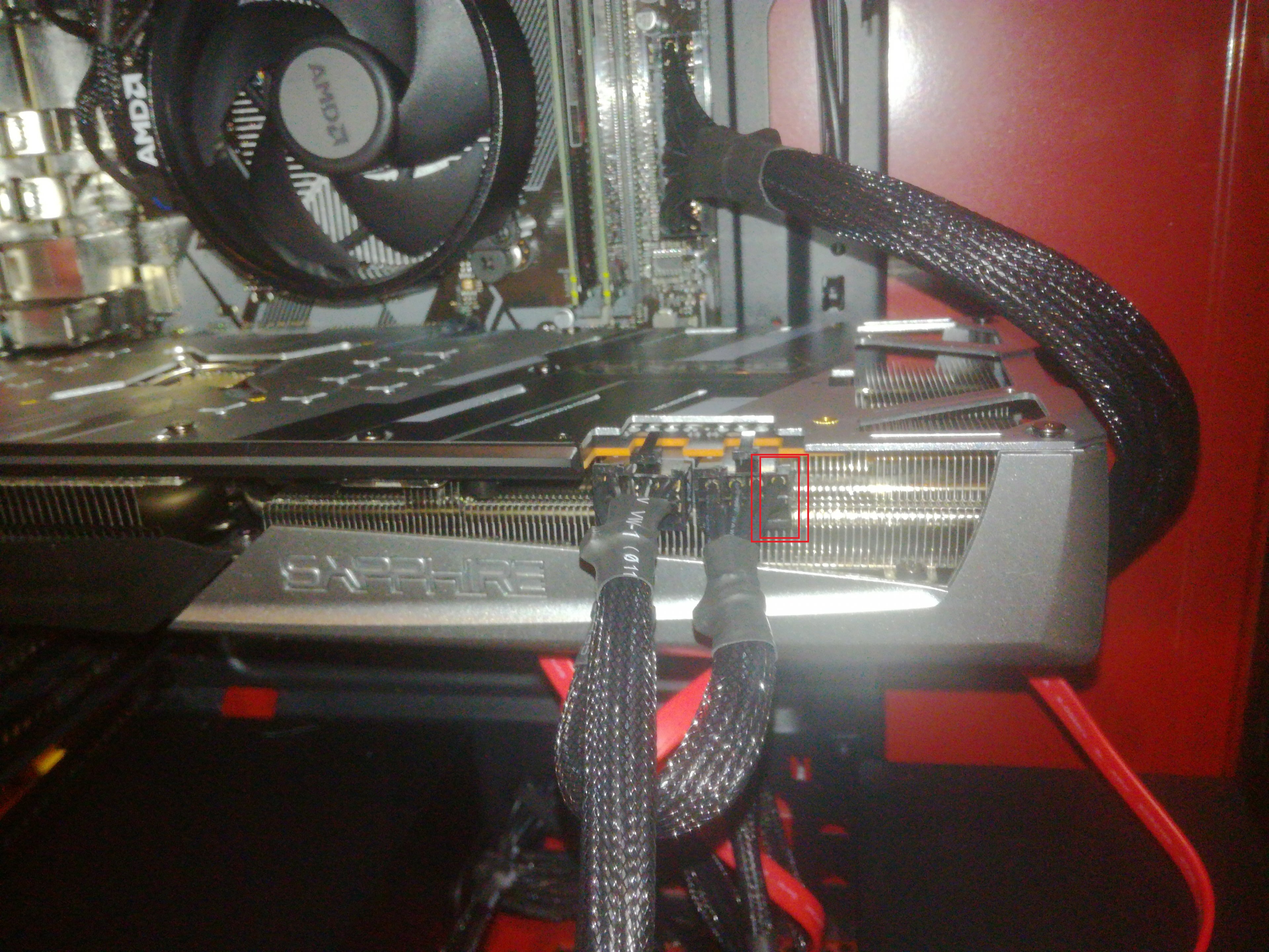

Grafikkarte bekommt keinen Strom
- Ersteller M4RC7
- Juni 2007
- 24.441

Also mein Mainboard: Asus Prime B450M-K
Ich danke erstmal für den hilfreichen Text, aber bevor ich hier weiteres teste etc könnt ihr ja gerne erstmal antworten ob das passt bzw ob dieses Mainboard so ein USB Option bietet oder wie ich das jetzt geregelt bekomme.
Sollte es das jetzt nicht sein gehe ich alle anderen Optionen durch.

- Grafikkarte sitzt korrekt im richtigen Slot und hat ebenfalls Strom vom Netzteil, möglichst ohne irgendwelche Adapter? (Alle Strom-Anschlüsse der Grafikkarte müssen belegt sein.)
