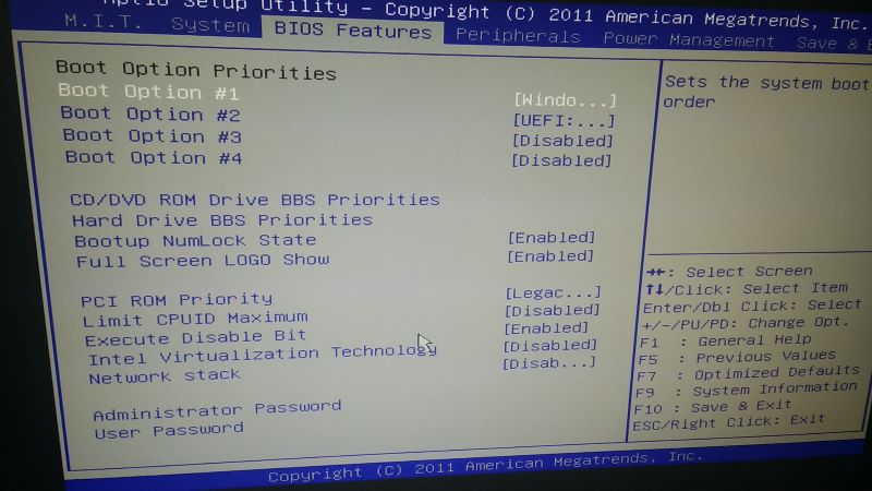

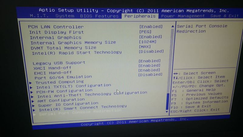

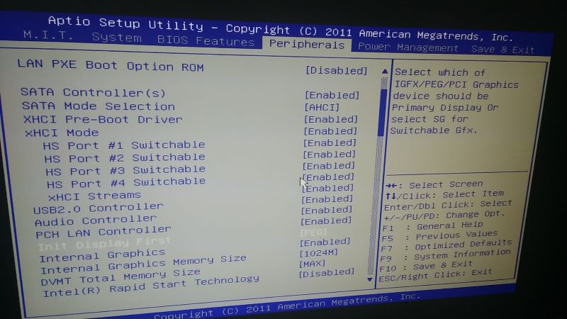

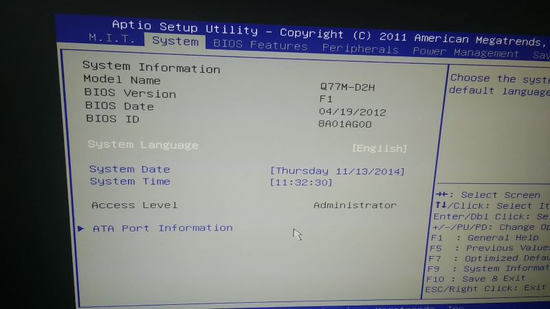

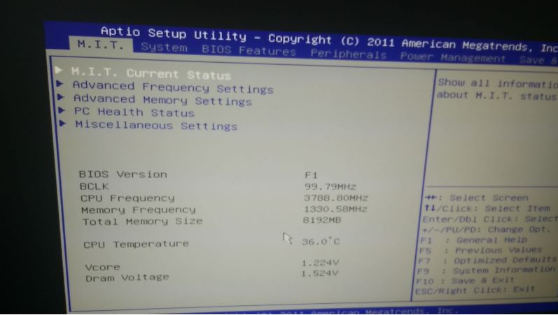

ich bin gerade dabei die Bios Einstellungen hoch und runter zu drücken aber ich finde einfach nicht die Einstellmöglichkeiten für den PCIE Slot. Ich habe mal ein paar Bilder von Bios gemacht, vielleicht kann mir ja jemand einen Tipp geben.
Habe die aktuelle Bios Version zwar runtergeladen, möchte dies jedoch als letzte Möglichkeit in betracht ziehen. Da ich was das angeht NULL Erfahrungen habe

Ich habe im BIOS herumexperimentiert, habe mal wieder peg als erste Ansprechstelle eingestellt etc. habe mal wieder alles andere auf auto, diesmal gespeichert und neustart beim neustart pc gleich ausgemacht. Dann karte rein und komischerweise hat er sie jetzt erkannt.

Wenn du das BIOS resettest hast und die neue Grafikkarte direkt drin hattest ohne den PC vorher zu starten, dann lag es bestimmt an der Ansprechreihenfolge für die Grafikkarten.
'pci rom priority' muss auf 'legacy' stehen und 'Init Display First' muss dann auf 'PCI Slot'.

ja habe noch auf legacy rom umgestellt gehabt, da ich das Gefühl hatte mein PC startet schneller.
