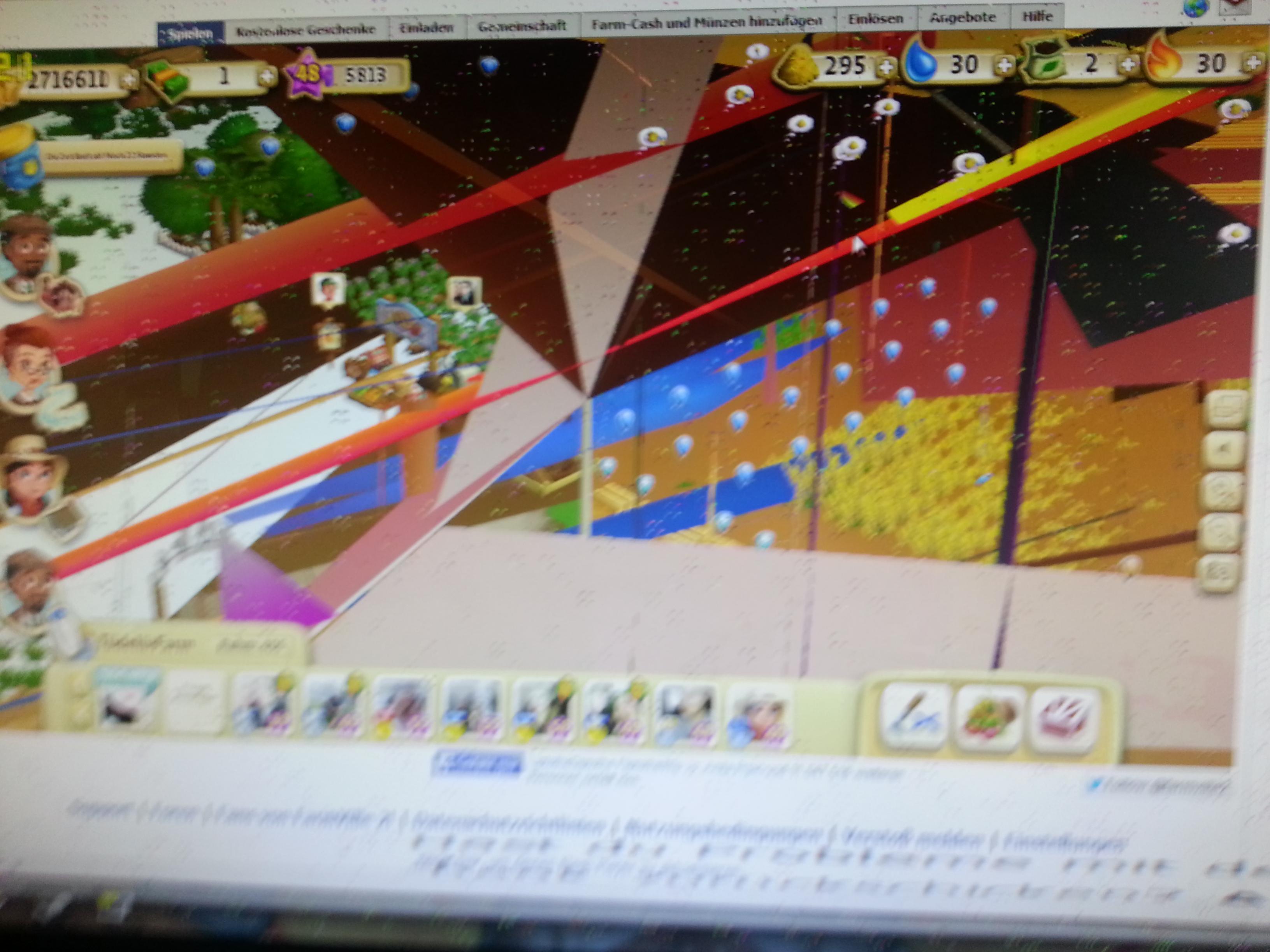

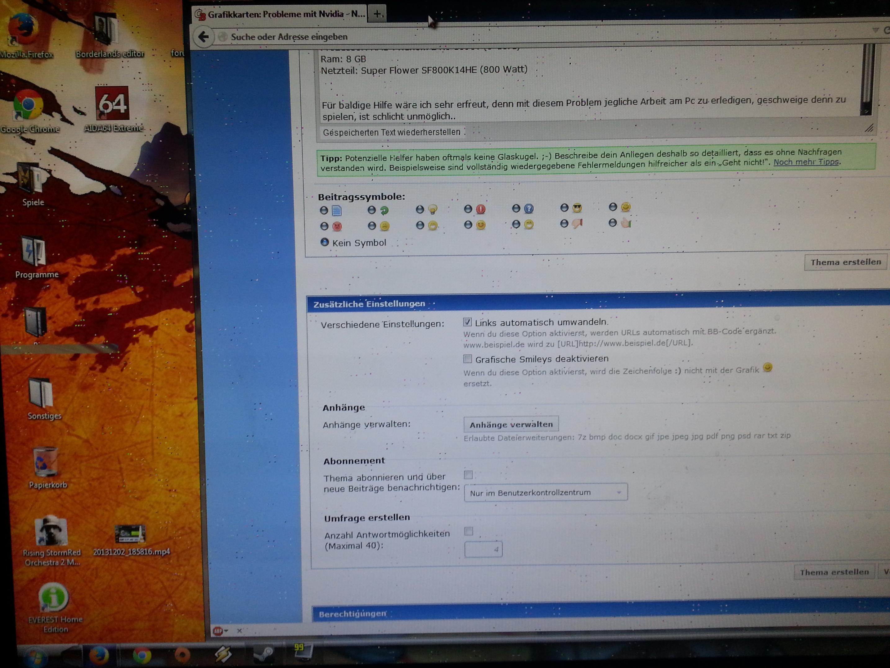

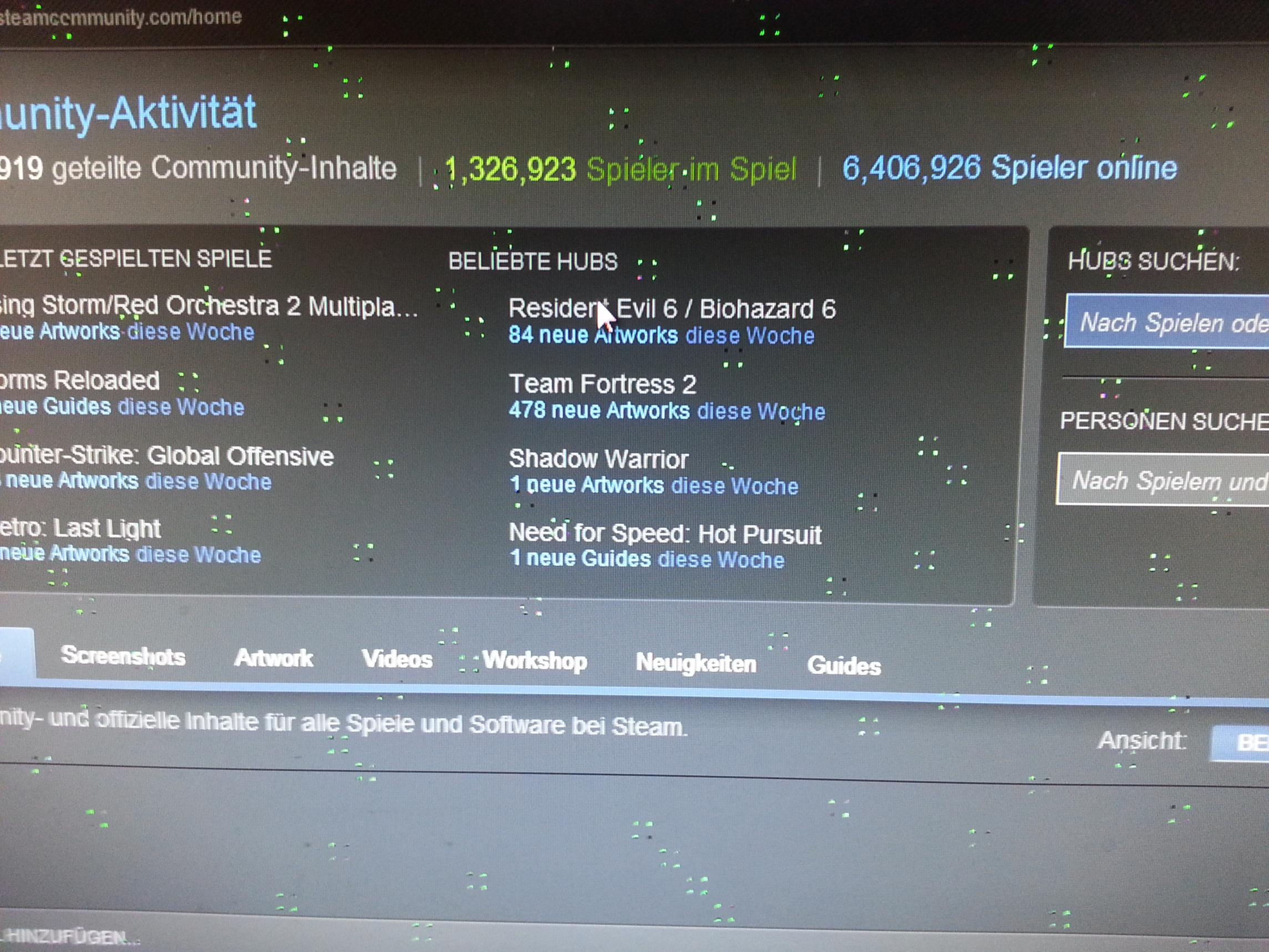

Hallo liebes Computer Base Forum,
seit einiger Zeit habe ich folgendes Problem das plötzlich auftrat: Auf meinem Desktop, in jedem Windowsfenster und bei Spielen habe ich massive Grafikfehler. Spielen ist unmöglich, bzw. stürzen die Spiele ab:freak:. Diese sehen so aus wie ganz viele Pixel, die sich bewegen und ständig präsent sind, oder komplette Bildverzerrungen.. ist schwer zu erklären, deshalb habe ich zur besseren Erkennung ein paar Bilder gemacht.

Sschaut mir sehr nach defektem VRAM aus. Wenn die Fehler auch außerhalb des Betriebssystems auftreten sollten, ist mit hoher Wahrscheinlichkeit deine Karte durch
Ist defekter VRAM. Kenne das Problem. Mit neustarten wars immer kurz weg und dann kam es genau so wieder.
