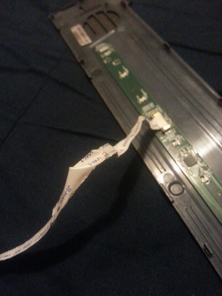

ich habe ein Problem mit meiner Grafikkarte. Folgendes ist passiert: Mein Laptop hat(te) eine extra Leiste, auf der die Taster zur Steuerung der Grafikkarten-Betriebsart (Power, Economy Mode usw.) angebracht sind. Durch einen mechanischen Gehäusedefekt wurde das Kabel, dass diese Leiste betreibt, beschädigt. Nun sind folgende Fehler vorhanden:
-Wenn die Leiste eingesteckt ist, lässt sich das Laptop nicht mehr einschalten. Ist die Leiste getrennt, geht es.
-Der Grafikkartentreiber lässt sich nicht mehr installieren mit der Meldung "Bei der Installation ist ein Fehler aufgetreten"
-Im Gerätemanager wird die Grafikkarte angezeigt, hat aber den Fehlercode (43) und die Grafik wird nur über den Standard - VGA Adapter ausgegeben.
Nun meine Fragen dazu:
-Wurde durch das defekte Kabel die Grafikkarte beschädigt, oder ist es so, dass die Grakikkarte ohne die Taster-Leiste einfach nicht funktionieren soll und daher der Treiberfehler entsteht? Die Leiste ist ja am Mainboard angeschlossen und nicht an der Graka, daher kann ich mir nicht so richtig vorstellen, dass ein Kurzschluss im Kabel die Graka abgeschossen hat. Aber vielleicht doch..
-Kann ich die Graka mit einem anderen Treiber z.B. zum laufen bringen, auch ohne diese Leiste? Oder müsste sie, wenn sie nicht defekt ist, mit dem aktuellen Treiber auch mit ausgesteckten Hardware - Tasten laufen?

Also das Kabel wurde zwischen dem Monitor und dem Chassis eingeklemmt, dadurch haben sich einige Litzen blank gescheuert und, so nehme ich an, einen Kurzschluss verursacht. Was ich auch nicht verstehe, dass sich das Notebook mit dem eingesteckten Kabel nicht mal mehr starten lässt, schließlich ist ja nur "Zubehör". Also sollte ich das Kabel erneuern und schauen, was passiert? Das macht wohl am meisten Sinn, ist ja ein Centartikel..
Oder vielleicht doch neu, das mit dem Flaschenhals macht mir auch Kopfschmerzen..
Das wäre das Kabel:

So wie du das beschreibst würde ich sagen das der Kurzschluß direkt an der Leitung liegt.
Ich würde also erstmal versuchen diese auszutauschen und schauen ob es mit einer neuen funktioniert, im schlimmsten Fall haste auch nicht viel verloren und musst dir dann halt ein neues Notebook bestellen.
