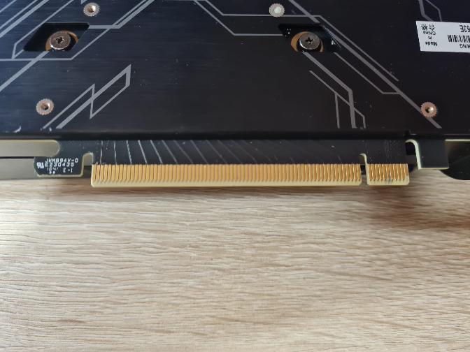

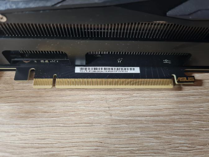

meine RTX 2080 macht Probleme und zeigt Blackscreens. Habe die Karte auf ebay als Defekt angeboten worauf ich die Antwort bekam das das pcb am PCle Anschluss defekt sei. Sehe hier aber keine Beschädigung und der Kunde antwortet auf Nachfrage nicht mehr. Könnt ihr mir weiter helfen? Und was kann ich für ne defekte Asus strix 2080 verlangen?
bekommst du die Pins scharf gestellt?
Wenn da was defekt ist , ist es so nicht erkennbar
Grafikkarte liegt bei nem Kollegen, gscheite Bilder gehen erst morgen. Der Ebay Typ hatte aber die gleichen bilder, heißt da kann man nix drauf erkennen?
Vielleicht wenn du sie in voller aufloesung hochlaedst. Aber ich seh da nix ungewoehnliches.
Vermutlich hat er diese weißen Linien gemeint. Die muten merkwürdig an, könnten / dürften aber gewollt sein (dickere Leiterbahnen?)
Pins 5-7 von rechts auf dem ersten Bild wirken etwas dunkel, sonst sehen die Kontakte eigentlich ziemlich normal aus.
Wenn das Dunkle ein Brandfleck ist, dann könnte man das schon so sehen, bei Ebay geht man eben vom Worst Case aus
Ich sehe da, dass die erste Kontaktfläche von rechts so aussieht, als wäre da die untere Hälfte abgeplatzt.
Auf der anderen Seite die zweite von rechts. Kann allerdings normal sein.
Auf anderen Bildern im Netz konnte ich da auch nicht viel sehen, alle zu unscharf.
