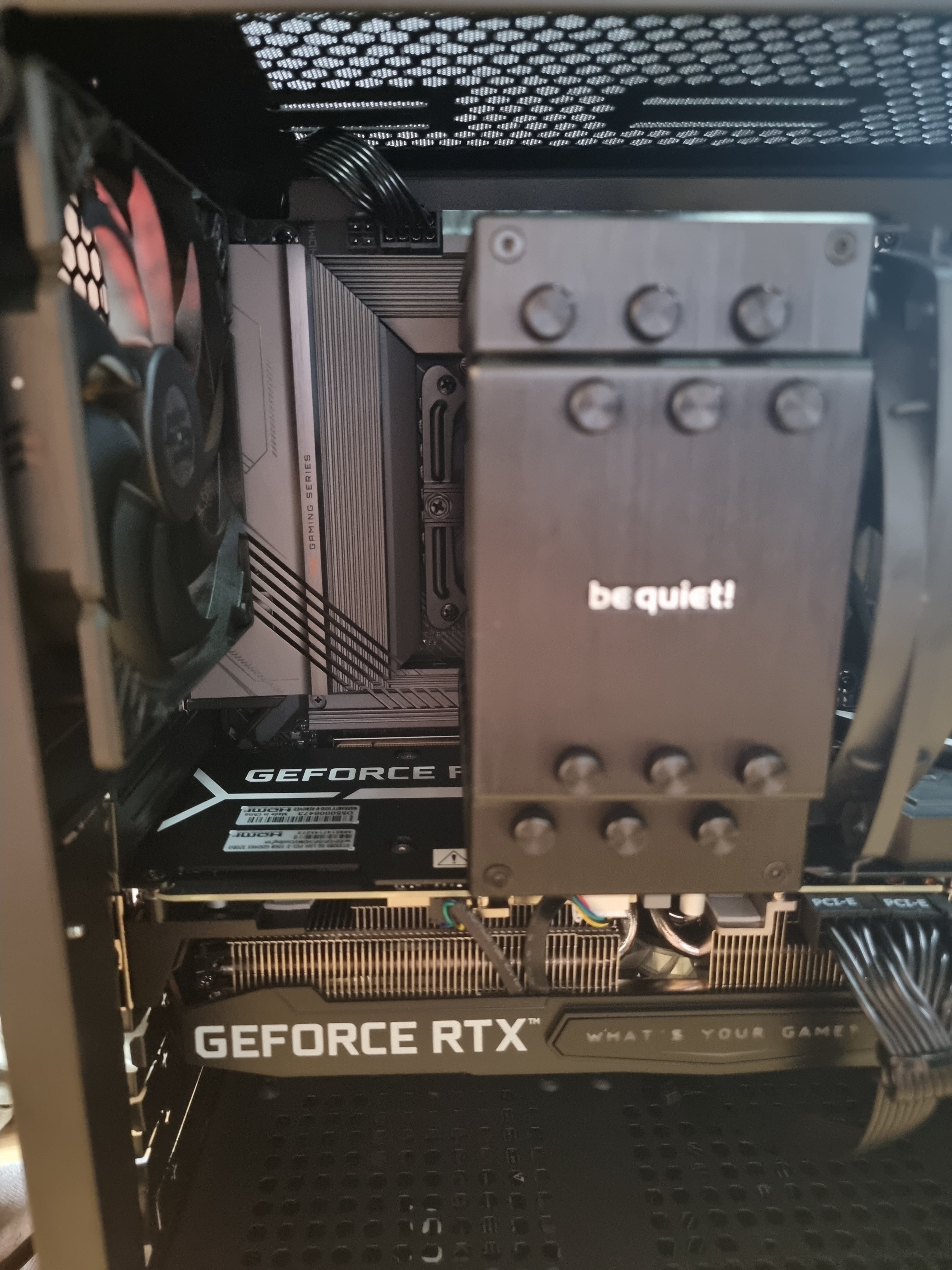

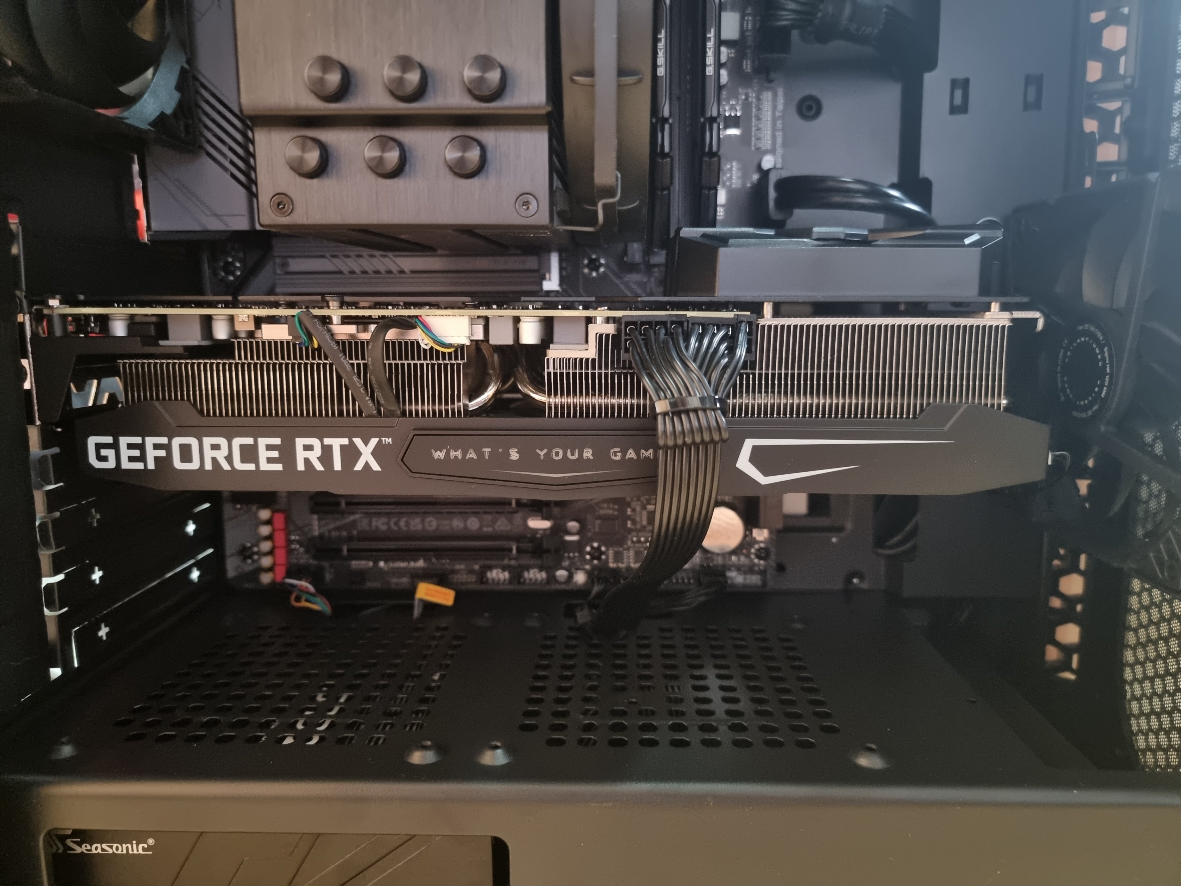

Okey vl habe ich das Problem gefunden. Habe die Grafikkarte ausgebaut und bin draufgekommen das der verriegler kaputt ist also wo man die Grafikkarte entriegelt das man sie rausnehmen kann. Beim auspacken ist mir nehmlich das teil rausgeflogen. Die frage ist nur ob es das wirklich sein könnte und wie ich das jz befestigt bekomme da es abgebrochen ist

Abgebrochen oder abgefallen?
War das wirklich schon drin, bevor du die Grafikkarte versucht hast zu entfernen?
Falls ja, dann ist das ein Transportschaden und es kann noch weitere geben.
Die Verriegelung ist nicht dein Problem, aber wenn ein Transportschaden da ist, kann alles mögliche kaputt sein und das musst du jetzt in jedem Fall reklamieren
Die Karte sollte auch so funktionieren ,wenn die im Slot bleibt und richtig drin ist .
Hin oder Her der PC läuft halt nicht und somit ist das ein reklamations Fall
Ja wie ich ihn ausgepackt habe sinda ja so luftpolster und alles mögliche drinnen da musst du ihn aufmachen und dass alles rausnehmen und da ist mir das teil aufgefallen. Nur ich hab mir aich nichts gedacht dabei kann ja alles sein aber ja ich geh jz mal ein bier drauf trinken.
:schluck:
Ohne gegentesten kannst du halt nichts ausschließen .
Transportschäden kommen leider immer wieder mal vor. Da kann ich auch ein Lied von singen
Wie du jetzt weiter vorgehst muss du selber wissen ,aber ich würde das Ding zurückschicken mit der Fehlerbeschreibung ,allein schon wegen der Garantie
