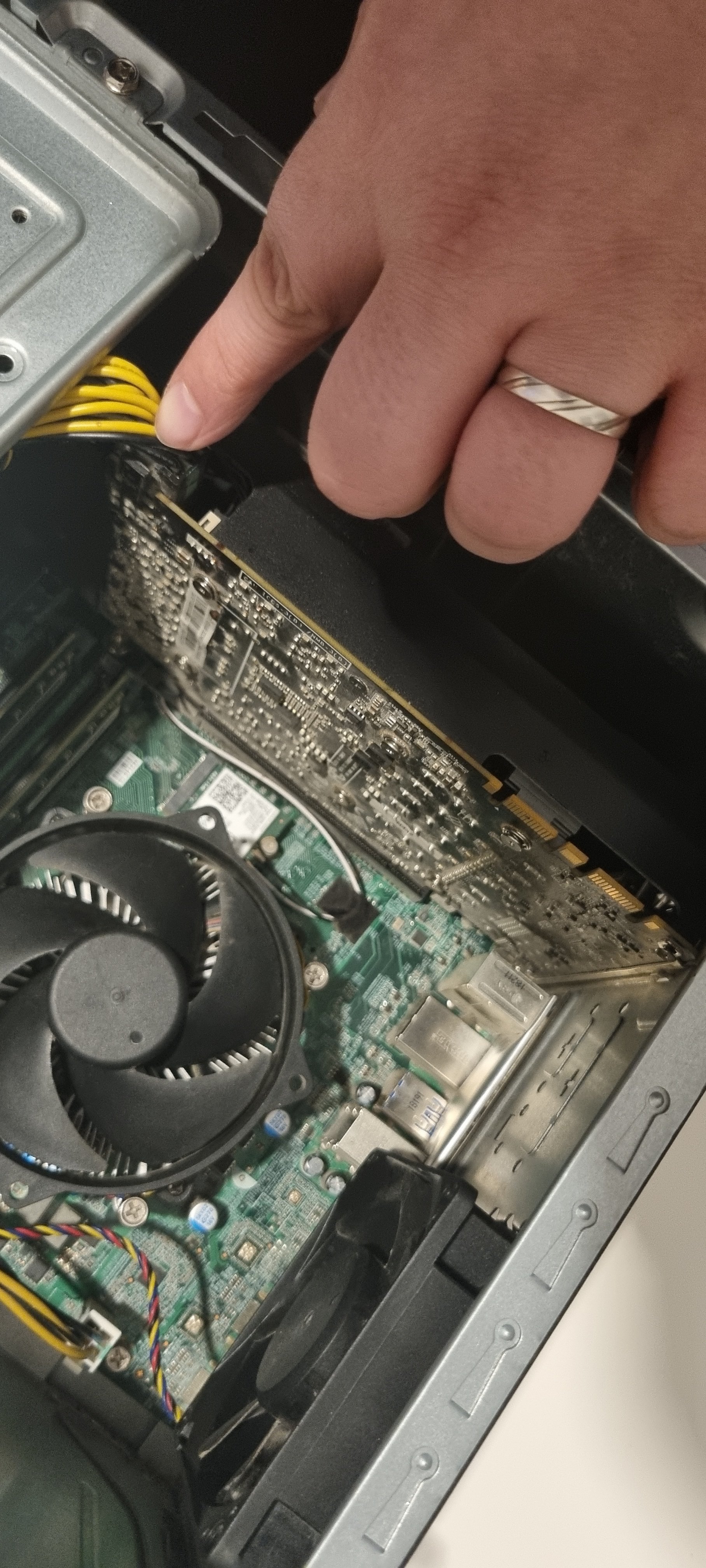

Dann zieh/steck wenigstens das Stromkabel der Grafikkarte und drück mal richtung Slot auf die Grafikkarte.
Habe das Kabel einmal gezogen und die Graka mit etwas Druck gedrückt. Tatsächlich sieht das ganze auch etwas schief aus, das war aber schon so als ich ihn das erste Mal öffnete. Leider war auch das nicht die Lösung meines Problems

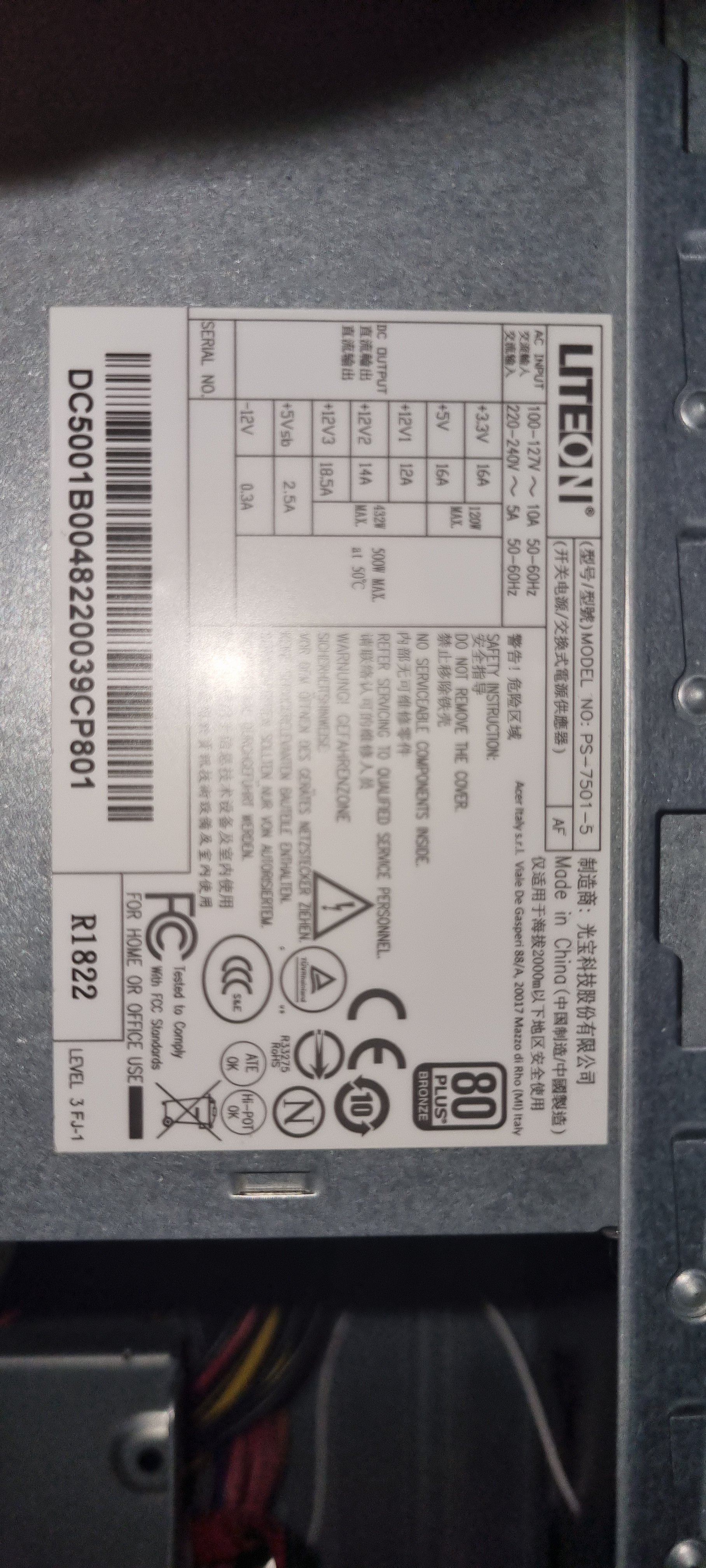

Was für ein Netzteil ist verbaut? Sofern nicht in Deinen Kaufunterlagen gelistet, schaue auf die Seite des Netzteils auf das Typenschild.
Falls du das im angehängten Bild meinst, dann dieses

Das Netzteil ist laut Modellnummer ein Standard-ATX-Netzteil. Wenn Du Dir den Tausch zutraust, dann leihe Dir irgendwo ein Netzteil zum Testen. Falls es im Bekanntenkreis niemanden gibt, bieten oftmals Computerläden vor Ort gegen ein Pfand für 1 oder 2 Tage ein Testnetzteil zur Leihe an.
Wenn Du Dir das nicht zutraust, dann ist es am besten, zu einem entsprechenden Fachmann zu gehen und für einen Test im Bereich 25-50 Euro zu zahlen. Alternativ gibt es im Forum eine Liste freiwilliger Helfer, falls da einer in Deiner Nähe wäre.

Davon abgesehen kann es alles sein, daher auch wie bereits angesprochen mit neuer Batterie testen zumal dieser PC schon etwas älter ist.
Interessant, dass beide RAMs eigentlich in den falschen Slots stecken - ist aber sicher nicht der Grund.
