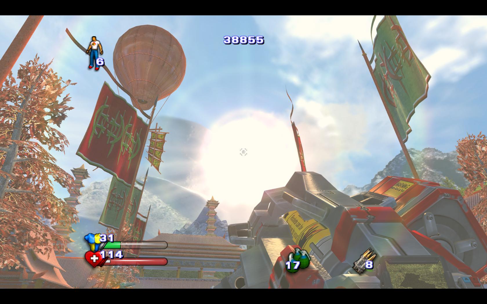

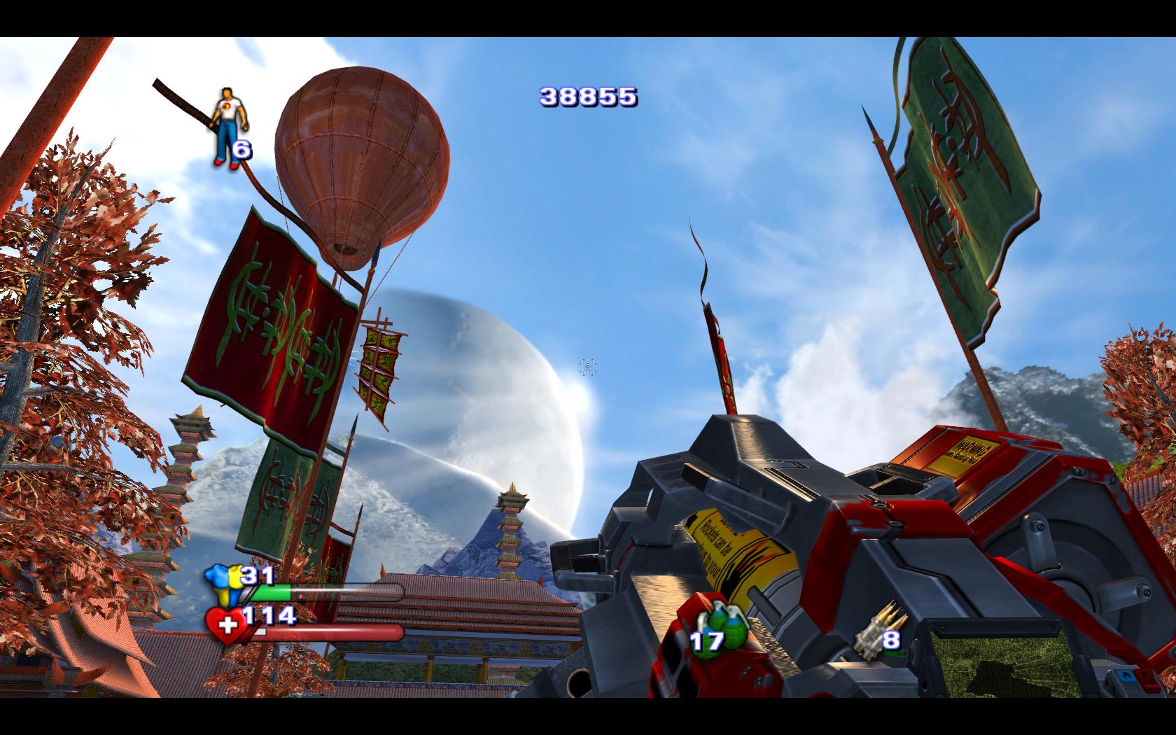

Hallo Leute, seit ich mir eine neue Grafikkarte gekauft habe die Zotac GTX 260 AMP2 hab ich bei vielen Spielen wie Serious Sam 2, Grid oder Age of Conan Grafikfehler bei der Beleuchtung z.b. wenn man bei Serious Sam 2 in die Sonne schaut sieht man alles ganz normal sobald man die Maus bewegt und die Sicht verändert verschwindet sie und somit auch der HDR effect in bruchteil von Sekunden und taucht wieder auf, bei Age of Conan das gleiche und bei Grid z.b im Hauptmenü wenn man in die Optionen geht sieht man links am Tor 2 Fenster die bei denen passiert das gleiche das ist so wie Flackern in bruchteil von sekunden verschwinden die Lichter und tauchen wieder auf ansonst läuft der rest ok und ohne Fehler. Bei meiner alten GeForce 9800 GTX war das nicht der Fall. Woran könnte das leigen das die Graka Probleme mit Lichtquellen hat villeicht ist der VRam defekt ???

hier hab ich versucht ein paar Screens zu machen wo man den Fehler sehen kann: und dieser Wechsel passiert in Bruchteil von Sekunden flackert halt vor sich hin wenn man aber nicht in die Sonne schaut ist alles ganz normal. In den oben genannten Games Grid und AoC ist das ähnlich hab aber wiederum Spiele die laufen ohne Probleme: Bioshock, UT 3, GTA 4

Hast du schon mal daran gedacht, dass es auch an den Spielen liegen kann? Auf den Bildern sehe ich dein Problem nicht. Wenn sich die Sonne hinter den Planeten schiebt, ist mir schon klar, warum man nicht geblendet wird.

ja das ist eben das komische weil das Problem sieht man an den Standbildern so schlecht das ist eben ein blitzartiges Flackern mit irgendwelchen Horizontalstrichen weil ich glaube das liegt nicht am Spiel in Age of Conan ist das genau so genau das gleiche Problem
