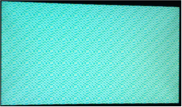

Guten Tag liebe Community,
im Voraus möchte ich sagen, da ich dies hier gepostet habe, da es meiner Meinung nach eher hier rein passt. ich habe seit 1-2 Wochen folgendes Problem. Ich besitze eine XFX Nvidia GTX 280 welche bisher auch eigentlich ganz gut ihren Dienst geleistet hat. Nun habe ich wie gesagt seit einigen Tagen/Wochen folgendes Problem. Es fing an das ich nach wenigen Minuten, mit viel Glück erst nach einigen Stunden, ein "schönes" Bild wie dieses bekomme (im Anhang betrachtbar). Zuerst fing es bei Final Fantasy XIV an. Weshalb ich dachte es wäre ein Spiel spezifisches Problem. Wenig später breitete sich dieses Phänomen aber auch auf andre Spiele und schlussendlich sogar auf das System aus, was es mir am Ende nicht mehr möglich machte, das System zu starten ohne direkt nach dem Login ins System den vorher schon genannten Bildschirm zu bekommen.
Zuerst kam der Fehler nicht 1-2 Tage lang. Danach tauchte er leider wieder auf. Deshalb hab ich auch geschrieben das ich Fehler von Seiten der Grafikkarte ausschließen kann.
Sieht einwandfrei danach aus als wär der Chip hin. Ich denke mal um einen Austausch deiner Grafikkarte wirste nicht herumkommen.
Das ist lustig, da jene Grafikkarte, welche wohl am Chip kaputt sein soll, einwanfrei und ohne Probleme im System meines Bruders läuft (da ist sie nähmlich her). Achja dieser Fehler tritt bei meiner 280er sowie der 280er von meinem Bruder auf. Und seine ist definitiv nicht kaputt.
Noch ein Zusatz. Hab nun ein "neues" Problem. Nun bleibt er auch schon kurz nachdem er gebootet hat hängen. In dem moment wo er vom BIOS Boot in den LoginScreen wechseln sollte. Bild bleibt schwarz und aus meinem Headset kommt nur ein rascheln und summen. Unterandrem sehr angenehm wenn man das in dem Moment auf den Ohren hat.
